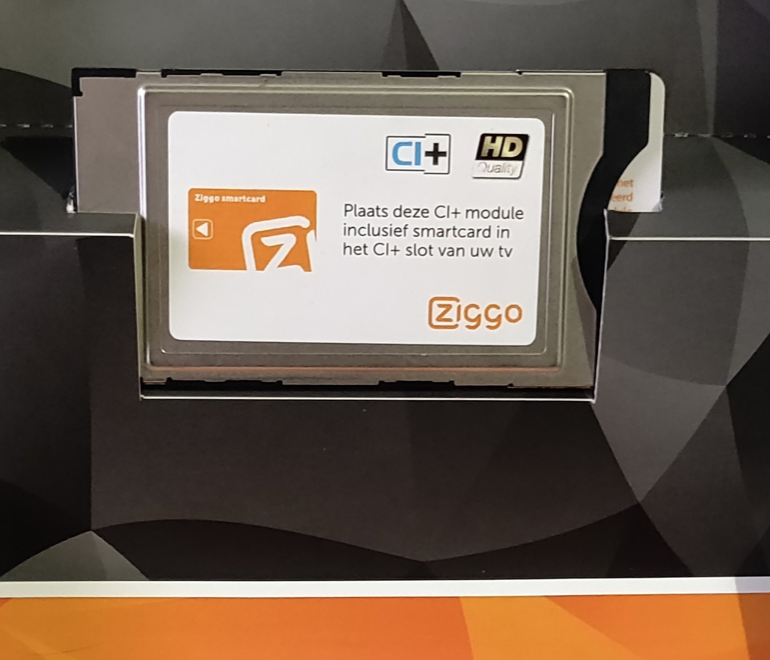

Volgens mij is het deze. Maar er is geen box waar deze in kan, met misschien een Hdmi splitter voor naar de tv en daar de muur naar de andere tv?
Dat is een niet te zien. Als de kaart uit de module geschoven wordt staat daar Nagravision of Irdeto op. Een Nagravision kaart kun je hobbymatig niets mee. Een Irdetokaart kan gewoon in een simpele Enigma2 Linux ontvanger. Een Irdetokaart kan dan als serverkaart fungeren naar een andere simpele Enigma2 ontvangen. Zo kun je gemakkelijk wel 5 TV's bedienen (wel allemaal met een simpel los kastje)
Helaas Nagravision :(:(:(
