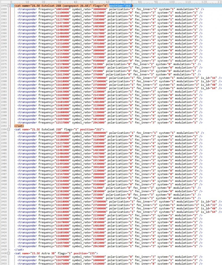

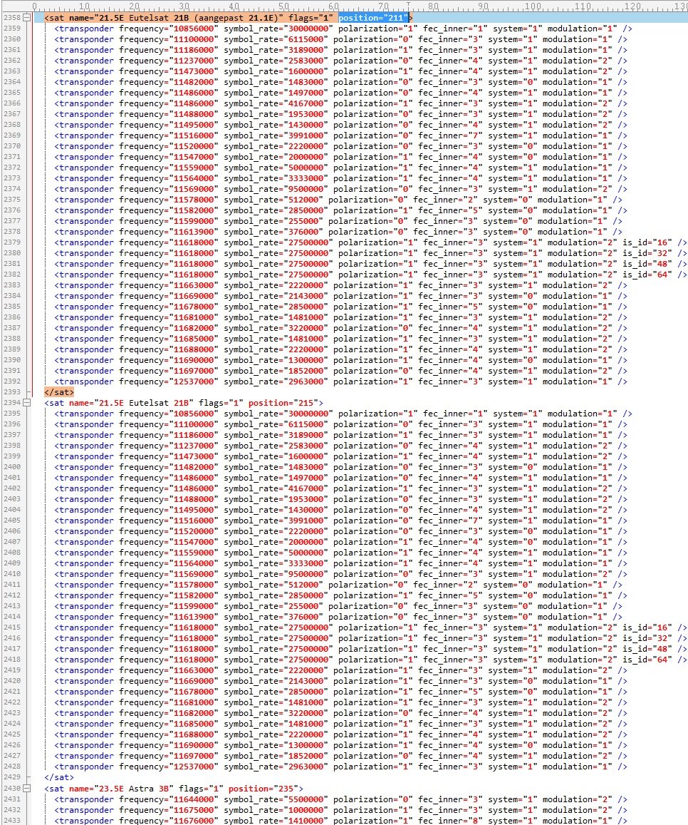

Anders zie afbeelding:  voorbeeld van copy & paste van frequenties naar position="211" (na de aanpassingen E2 herstarten)
