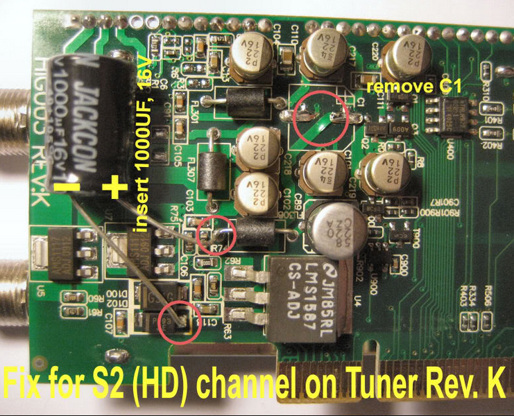

smetje limb.BE Geplaatst: 18 november 2020 Geplaatst: 18 november 2020 (aangepast) ronny forgeron dit is dan een oplossing voor jouw dream 800pvr wel kijken welke je hebt natuurlijk een K of een J tuner versie 18 november 2020 aangepast door smetje limb.BE 1 Db. 900UHD 2X. 4x twin lnb 1x bosat 1.50m .Dreambox 7020hd v2 . Dreambox 800 Db 8000 1x. Db 800se Db 2X 500HD Sab unix triple 2x. Xsarius Galaxy 4K. Gigablue trio. Gigablue Quad Plus. Zgemma H7 Cabel en Sat Samsung UE65MU7070 4K Ultra HD Smart LED Samsung UE46F6650SSXXN led 1x LG 60"lb 870v

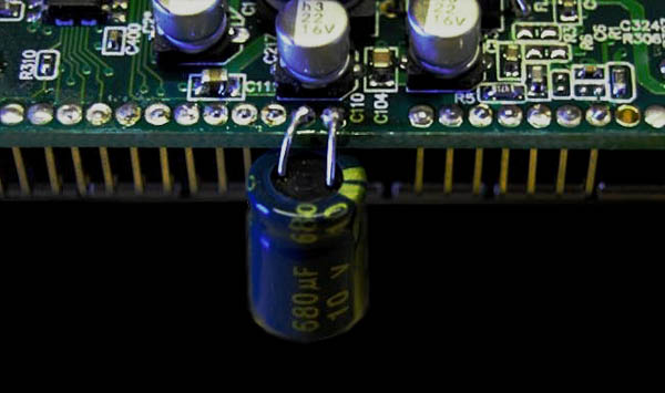

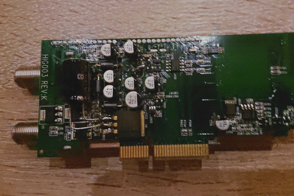

Old Satterhand Geplaatst: 19 november 2020 Geplaatst: 19 november 2020 21 uren geleden, smetje limb.BE zei: ...dit is dan een oplossing voor jouw dream 800pvr ... Bedankt voor je posting. Ik heb jaren geleden een 800 proberen te repareren (met hetzelfde probleem) door een tip uit dit forum (denk ik) maar dat zag er heel anders uit (werkte voor geen meter) Ik heb de 800 teruggevonden en jouw tip toegepast. De DM800 werkt nu perfect! Zo zag de tuner er uit voor modificatie, dus met de vorige modificatie. De 1000 uF elco is anders aangesloten en de 680 uF elco ontbreekt:
