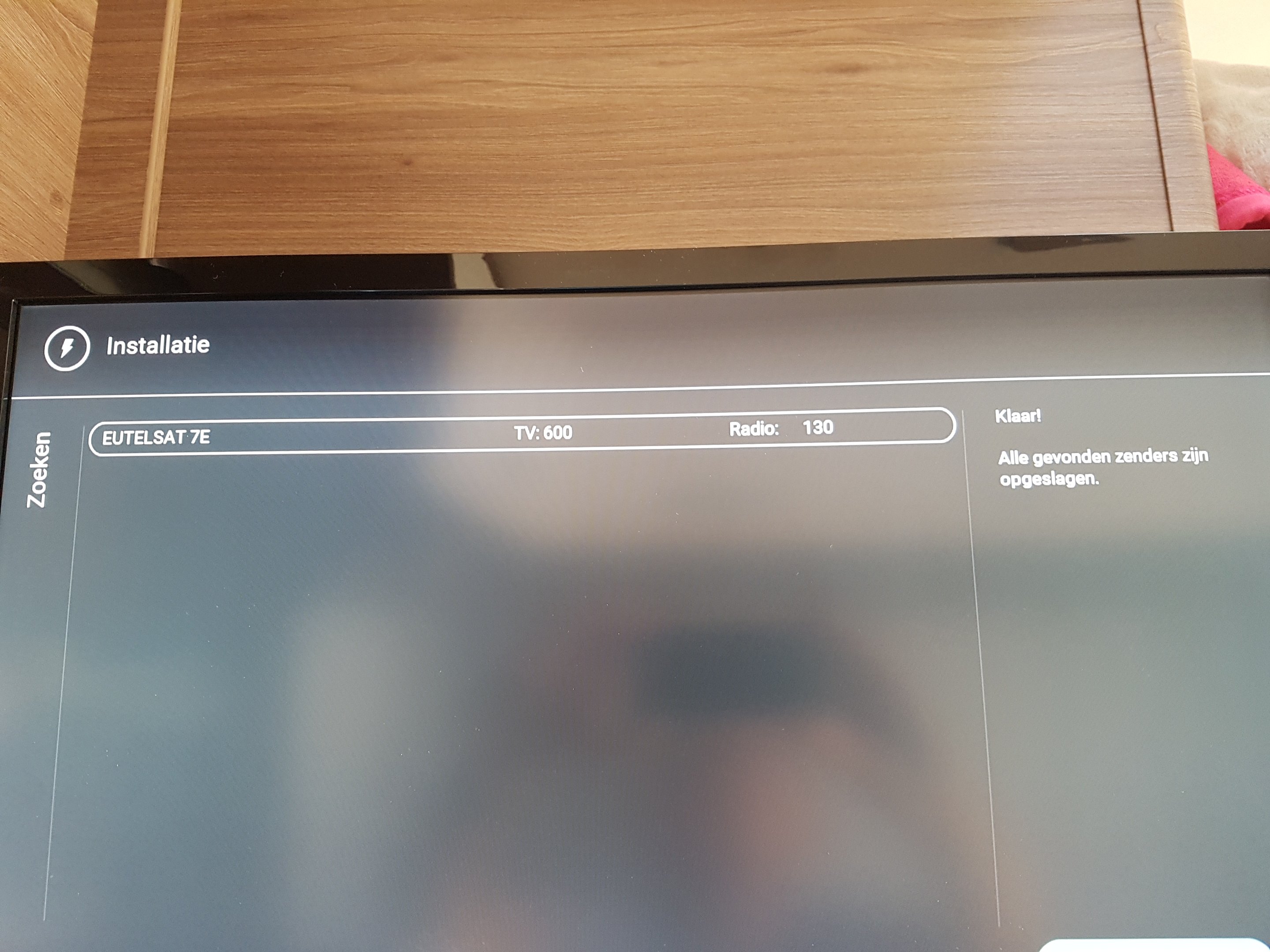

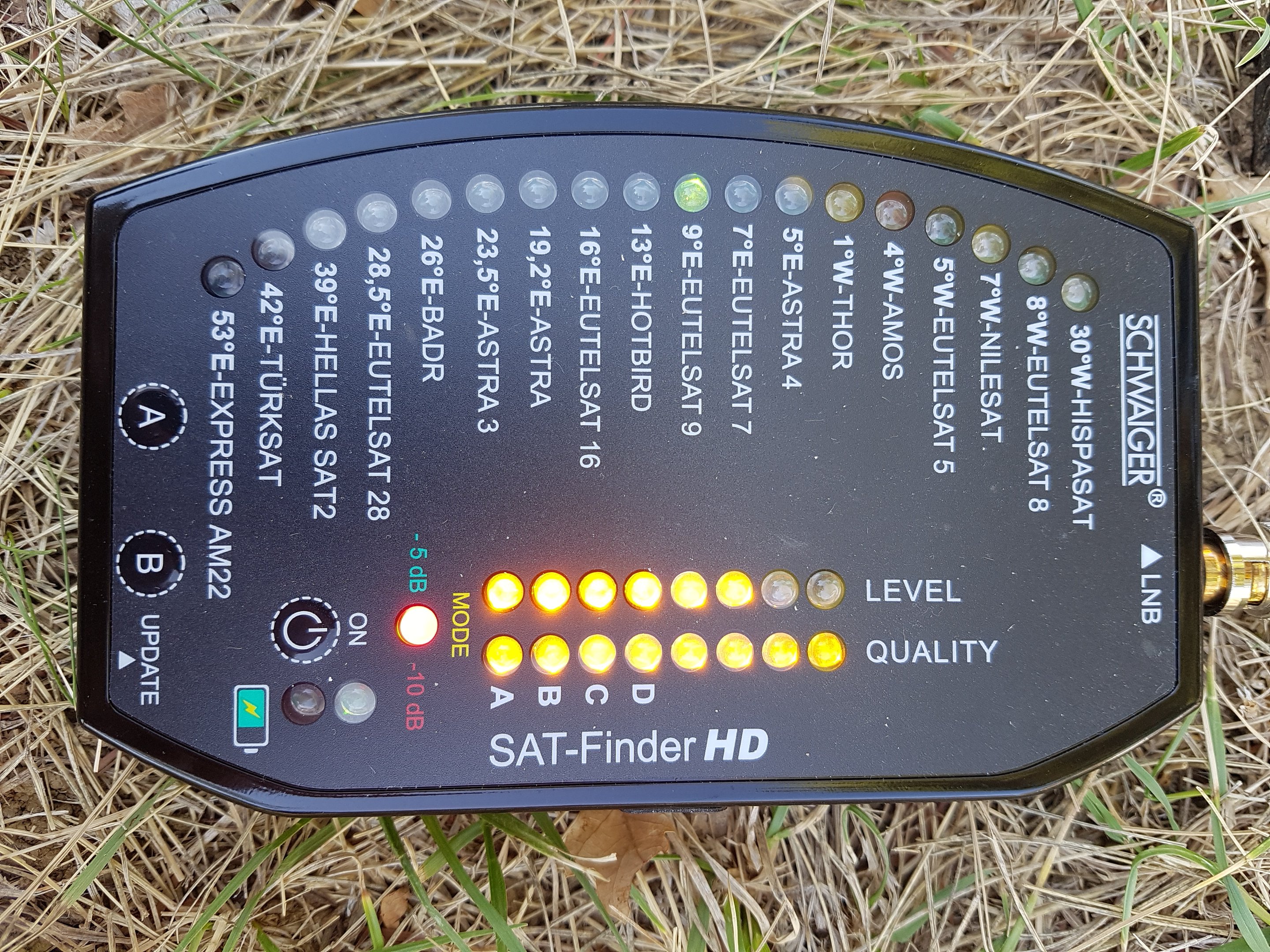

Ik heb mijn campingstatief uitgericht op de Eutelsat 9E mbv de SB9002 van Schwaiger. Level staat bijna maximaal en Quality is 100%. Satfinder geeft ook aan naar de Eutelsat 9E te kijken. LNB is de Inverto single black. Ontvanger is een Philips TV type 22PFS5303/12. Deze is ingesteld op polarisatie Horizontaal/links. Symboolsnelheid 30000. Frequentie 11747. De Philips TV komt aan dat hij de Eutelsat 7E vind.....

Plat gezegd: Door de schotel er op te richten. Ik heb - omdat ik mijn Bente satfinder thuis vergeten was - ook hetzelfde probleem gehad (gericht op verkeerde satelliet).

De oplossing is achteraf altijd weer simpel. De Philips TV geeft aan dat hij de Eutelsat 7E vind. Toch maar eens de zenders ingeladen van deze satelliet, en zie het zijn de zenders van de Eutelsat 9E...! Probleem zit hem in de Philips TV welke met de verkeerde satelliet aankomt. Bedankt voor jullie bijdragen aan mijn probleem.!👍
