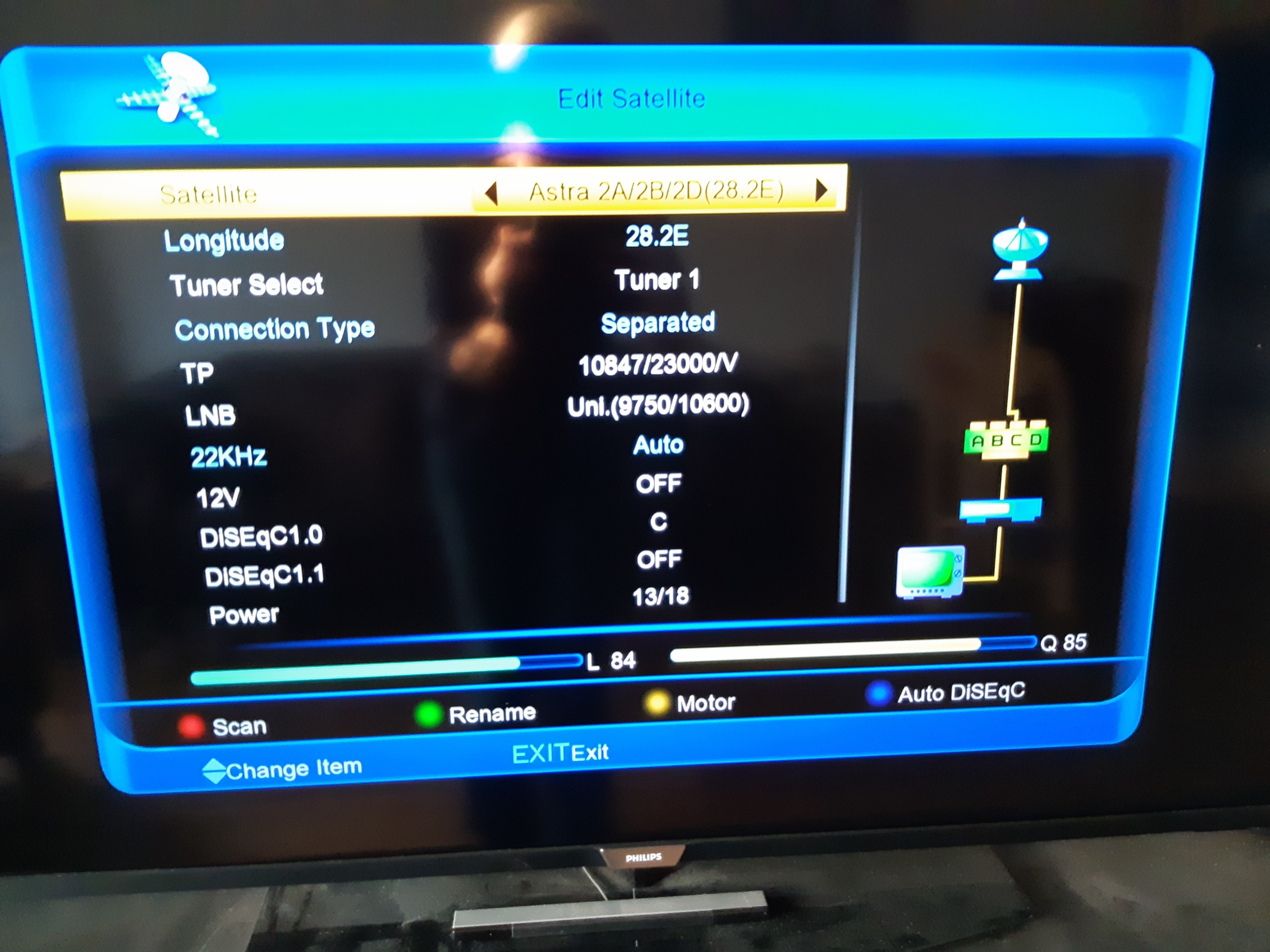

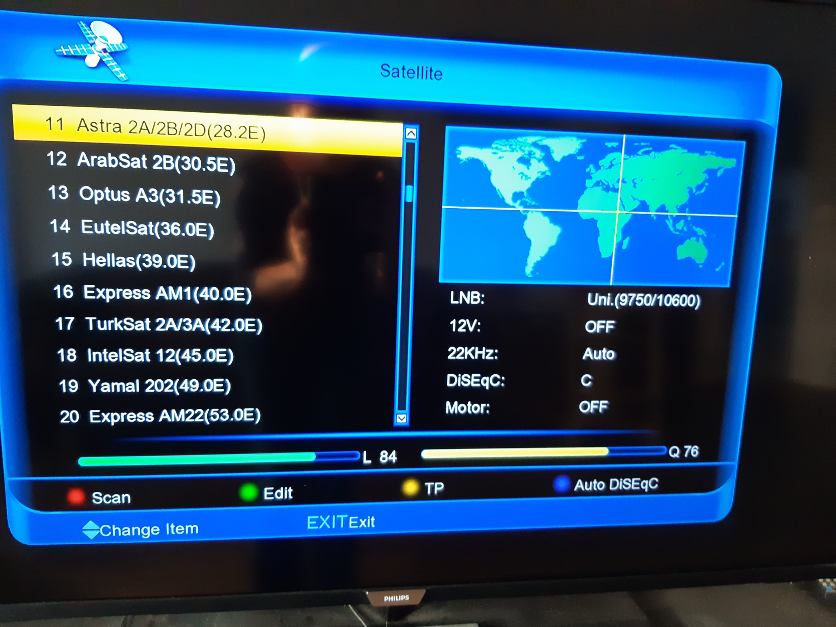

MargotHeesakker Geplaatst: 19 september 2020 Auteur Geplaatst: 19 september 2020 Op 17-9-2020 om 15:07, Sprietje zei: Staan de diseqc-posities nog wel goed ingesteld? En we zijn eruit! Nee, dat stonden ze dus niet. Aangepast en direct resultaat (na het scannen dan natuurlijk;-) ). Bedankt Sprietje! En, zoals beloofd nog wat foto's van de SAB satellietontvanger, voor wie die interface niet kent. Hij gaat al een aantal jaren mee, maar naar tevredenheid!
Mimisiku Geplaatst: 19 september 2020 Geplaatst: 19 september 2020 Zo zie je maar weer... Vraag is alleen hoe die DiseqC waarden dan plots verdwenen zijn... SAB heeft inmiddels haar satelliet divisie opgeheven... Afscheid….. Nog een paar maandjes te gaan…
