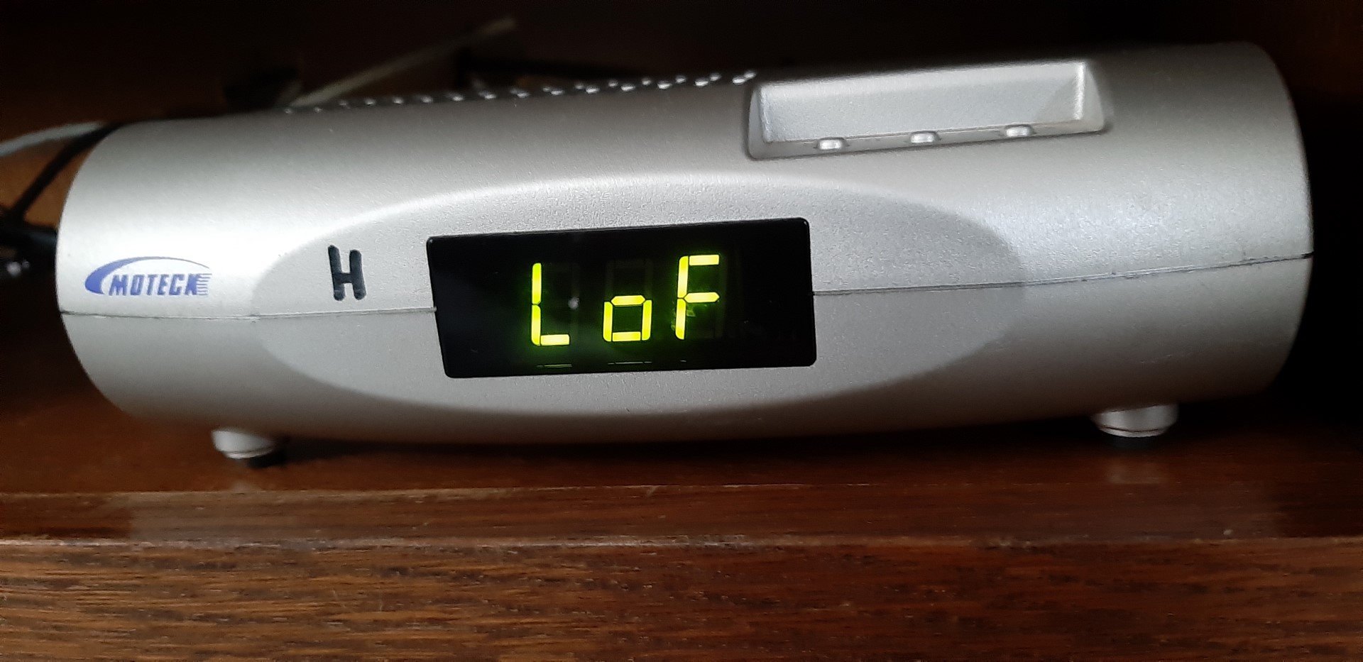

Zoals in de titel al aangegeven heb ik een Moteck V box  die af en toe foutmelding Lof geeft.
Vbox is aangesloten op een Jeager sr1224 en daar draait een 2m Prime focus op.
Foutmelding is er af en toe en als ik dan weer een ander sat kies dan draait  het weer goed.
Wat zou hier de oorzaak van kunnen zijn?
Instellingen in de box staan volgens screenshot en heeft tot nu toe ook altijd goed gewerkt

Volgens de engelstalige manual betekent LoF in het display: Limits Off.
De manual beschrijft een knipperende LoF niet als dat het een foutmelding is, maar als een teken dat hij denkt dat er (twee keer) op de Limits button gedrukt is van de VBox afstandsbediening, zodat je de limits kunt uitschakelen.
Wat een continu brandende LoF dan betekent weet ik niet. Misschien komt dat af en toe als een reminder dat er geen soft-limits gezet zijn?
Zelf heb ik geen ervaring met VBoxen, dus dat is een gokje, en verder geen idee.
Groet,
A33
Edit: Het verschijnt ook in beeld als er vanuit de receiver een Limits-Off commando ontvangen wordt, zie ik net.
