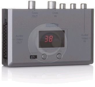

Ben op zoek naar een marmitek megaview 20 of een ander device dat het signaal van mijn Dreambox 8000 of VU Ultimo over een gewone coax naar een ander TV toestel stuurt.

Hoe had je dat gedacht dan? De DM8000 heeft geen RF uit. De laatste (en enige die dit deed was de DM7025+). Je zou kunnen aftappen van de SCART, maar dan blijf je op 720p hangen.... Beter koop je een simpele Enigma2 box. RemoteStreamConvert of Fallback tuner configureren. (D)(W)LAN verbinding en klaar..
Het werkt hoor met de YPbPr wit geel rood uitgang van de dream. Ik heb een kastje sinds jaren maar jammer genoeg is de RF out van de megaview stuk. Werkte steeds prima. Dus zoek ik een vervanger.
