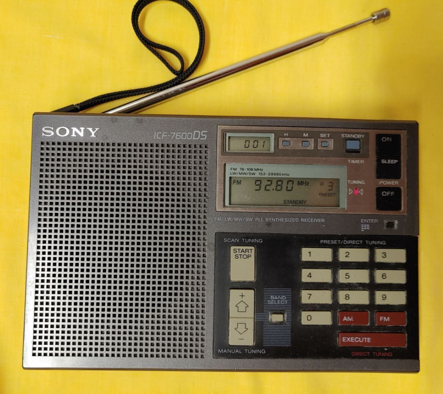

Ik heb hier nog een Sony ICF-7600DS wereldontvanger uit 1987.
Het toestelletje werkt nog altijd prima, maar het LCD schermpje voor de frequentie heeft het begeven.
Het schermpje is inmiddels bijna helemaal zwart, wat het toestel vrijwel onbruikbaar maakt.
Kan iemand mij vertellen of dit nog redelijk eenvoudig te repareren is?
Ik neem aan dat het originele onderdeel bij Sony niet meer te bestellen is.
Waarschijnlijk een display dat is aangesloten dmv "rubber slangetje met daarop ringetjes van koolstof".
Door veroudering is het rubber slapper en maakt de boel dan geen goed contact.
Kzou niet weten waar je dat kunt verkrijgen, maar soms wil het aandrukken van het display toch weer beeld geven. Dat los ik dan op met smalle reepjes van dun karton. Dat er tussen maken en je kunt weer een paar jaar vooruit.
Kwestie van loshalen en bekijken hoe het is aangesloten.
gr. Erik
Probeer een sloper te bemachtigen op de bekende website voor niet al te veel geld waar het display nog van goed is.
