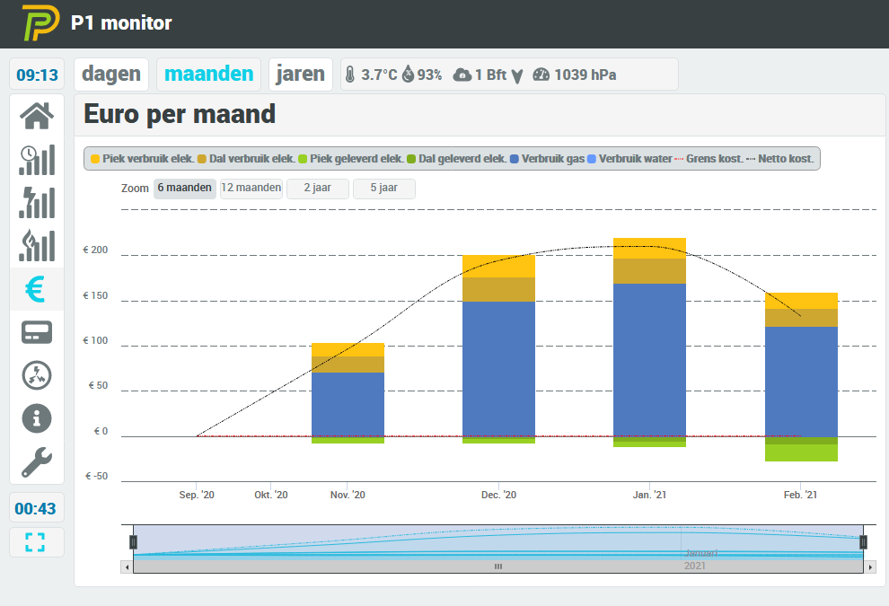

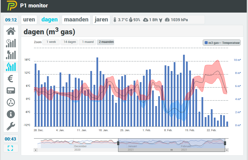

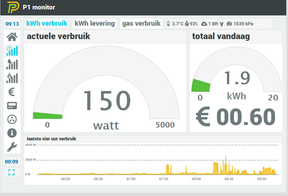

Welk programma gebruik je eigenlijk voor de uitlezing? Ik gebruik hier het gratis P1 monitor en dat werkt heel goed en probleemloos. Ik kan zelfs de buitentemperaturen van een naburig weerstation integreren.

10 uren geleden, Donkeyman zei:
Het programma zoals ik in code hier heb neergezet.
