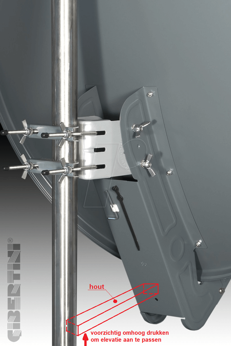

Om de elevatie van schotels heel precies in te stellen heb ik latjes van diverse lengtes waar ik aan één kopzijde rubber op heb geplakt. De zijde waar het rubber op zit geplakt leg ik tegen de schotelsteun. De zijde die tegen de mast ligt trek in langzaam omhoog. Zo kun je de elevatie van de schotel heel nauwkeurig instellen en de elevatie bevestigings(vleugel)moeren aandraaien. Hoe verder je dit houten latje van het scharnierpunt van de elevatie instelling plaatst, hoe nauwkeuriger je de elevatie kunt instellen. Vandaar dat ik latjes van verschillende lengtes heb die ik kan gebruiken bij allerlei schotels. Zo hoef je bij het vastzetten van de elevatie geen procentje signaalkwaliteit of 0,1dB te laten vallen bij het uitrichten van de schotel en het aandraaien daarvan.

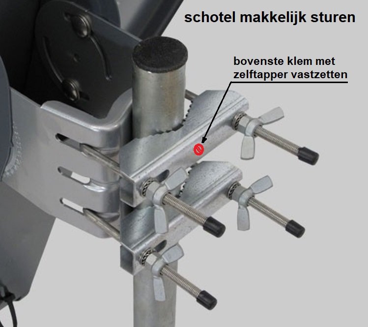

Bij het sturen van de schotel, doe ik altijd het volgende:
Misschien dat het volgende je kan helpen om de schotel perfect uit te richten wat betreft de richting:
- zorg dat je de sterkste zender van de satelliet ontvangt.
- zet de bovenste klembeugel met een parker (een zelftapper voor staal) vast
- hiervoor meet je eerst de kerndiameter van de parker op, dat is bijv. 4mm. Je boort een gat door de klembeugel en de pijp van 4mm.
- dan meet je de buitendiameter van de parker op, die is bijv. 5mm. Dan boor je alleen door de klembeugel een gat van 5mm.
- zet de bovenste klembeugel met de parker goed vast.
- zet de onderste klembeugel los vast.
- nu kun je de schotel sturen.
- door de moer aan de linker zijde iets los te draaien en de moer aan de rechter zijde aan te draaien, gaat de schotel iets naar rechts.
- door de moer aan de rechter zijde iets los te draaien en de moer aan de linkerzijde aan te draaien gaat de schotel iets naar links.
- door ze beide even veel aan te draaien, zet je de klem vast terwijl de schotel in dezelfde ricting blijft staan.
- op deze manier kun je de richting van de schotel tot op 1% of 0,1dB nauwkeurig afstellen.
- als laatste zet je de onderste klembeugel ook vast waarbij je de bouten steeds links en rechts in kleine stapjes even veel aan draait.
Het voordeel van de parker is ook dat de schotel bij storm niet meer kan verdraaien. Je hoeft je dus later ook nooit meer af te vragen of je schotel is vergaan als je plots slecht of geen signaal hebt.
