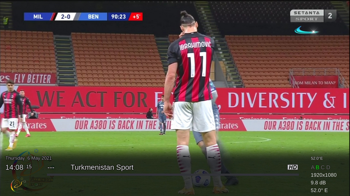

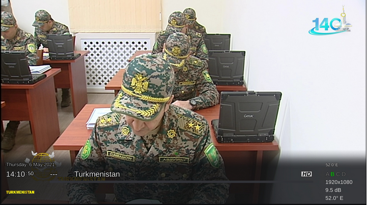

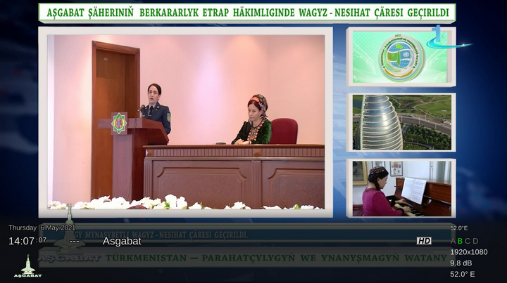

Ik denk dat dat wel moet lukken. Ik heb zelf ontvangst met een SAB schotel van hoog 97cm, maar achter een geopend raam (dicht laat geen enkel signaal door), de schotel zal zeker de helft tot driekwart afgedekt zijn en toch heb ik nog 10dB signaal.
Satbeams vermeldt signaal van 50 (Noord-Oost Nederland) - 51 dBW.

Dank Alex , jij hebt signaal in jouw specifieke situatie van de sat 52.5 oost? Freq 12303 V symbr 27500?  Alvast dank voor jouw reactie
2 minuten geleden, wiljo zei:

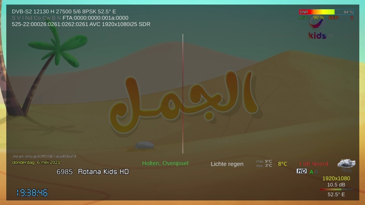

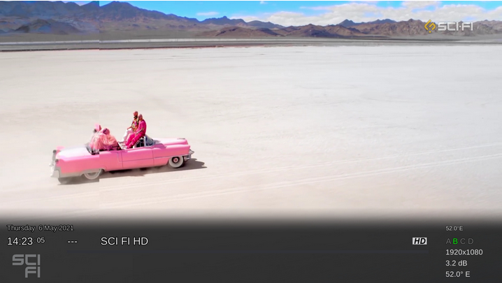

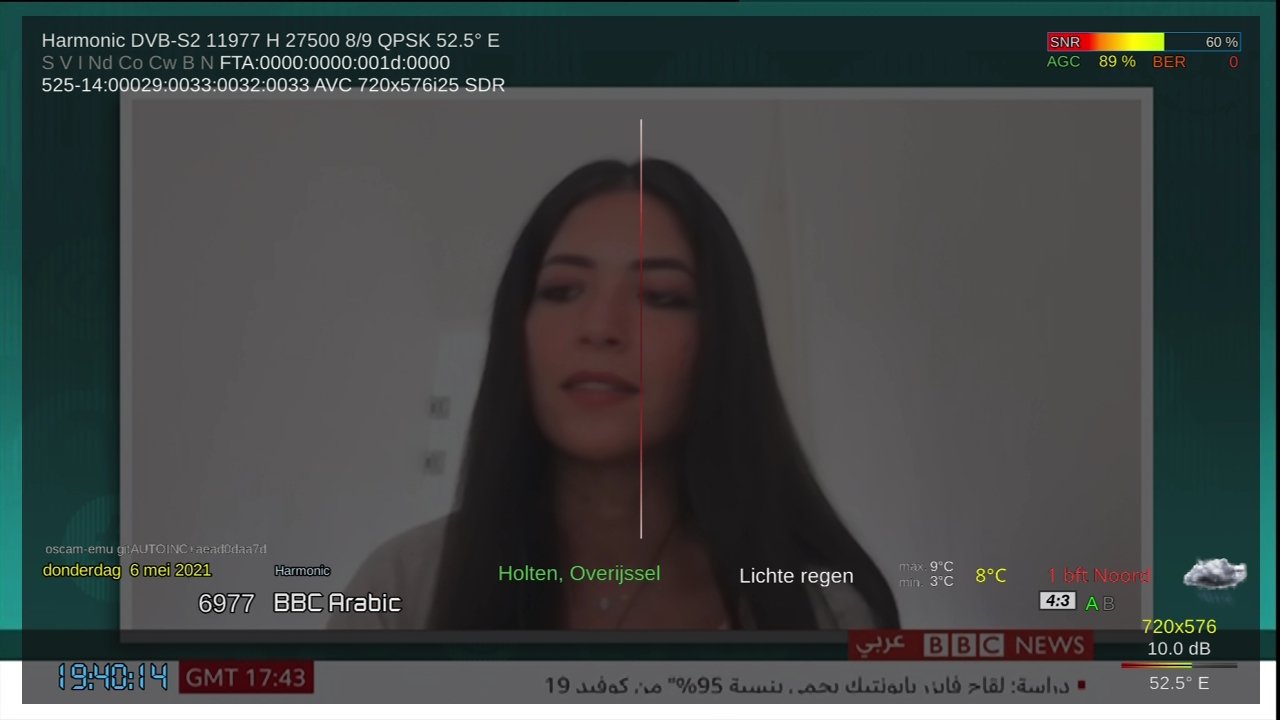

Ja. En ook de East beam (Perzische zenders), die heb ik slechts 3-4 dB signaal.
De transponders van Big Bang TV (12226V, 12341V en 12380V), zijn wat lastiger (vanwege lagere FEC), maar toch gecodeerd.
Op onderstaande promo na:
De Middle East & North Africa beam (12437H en 12476H) ontvang ik niet, maar die is denk ik ook niet te ontvangen gezien de footprint.
Overigens, de TürkmenAlem/MonacoSat zit op 52.0°E, op 52.5°E zit Al-Yah 1, die gebruikt alleen MENA en East beam en is hier niet te ontvangen.
Ja je hebt gelijk Turkmen Alem -Monaco.sat is inderdaad 52 oost!  Dank voor jouw reactie Mvg Wiljo
