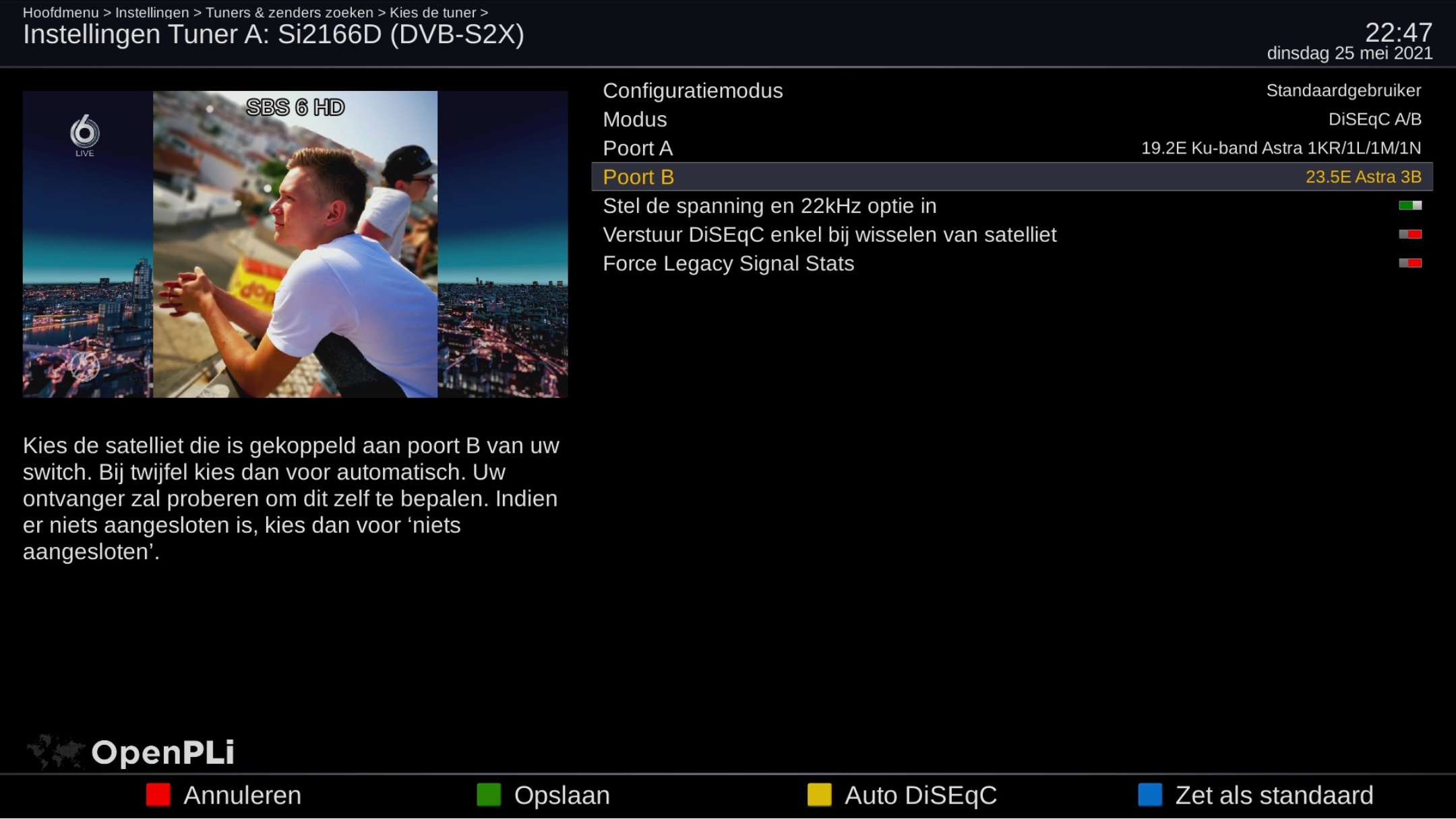

Bij een R6 duo richt je de schotel uit op Astra 19.2.
Daarmee heb je tevens ontvangst op Astra 23.5. Echter moet de ontvanger wel ingesteld worden dat ook tegelijkertijd de Astra 23.5 satelliet ontvangen wordt.
Dit doe je, afhankelijk van de software (ik werk meestal met OpenPLi) heel simpel.
1. Richt je schotel uit op Astra 19.2.
2. Druk nu op menu - instellingen ok - zenders zoeken en tuners ok - tunerconfiguratie
3. Kies de in te stellen tuner. Tuner A. en kies voor tunerinstellingen en zet deze zoals hieronder.
4. Let op, staat standaard op automatisch. Je kunt proberen om op ok te drukken als deze op automatisch staat. Ik ga ervan uit dat nu de juiste DISEqC instelling gekozen wordt. Als dat is zoals op het plaatje sla je dit op.
5. Ga nu naar Tuner 2 en kies hier voor doorgelust naar tuner A.
6. De andere FBC tuners hoef je niets aan te doen.
Zo zou het moeten werken. Ik heb zelf geen R6 duo en mijn Solo 4K is nu niet aangesloten maar ik denk dat het zo werkt.
