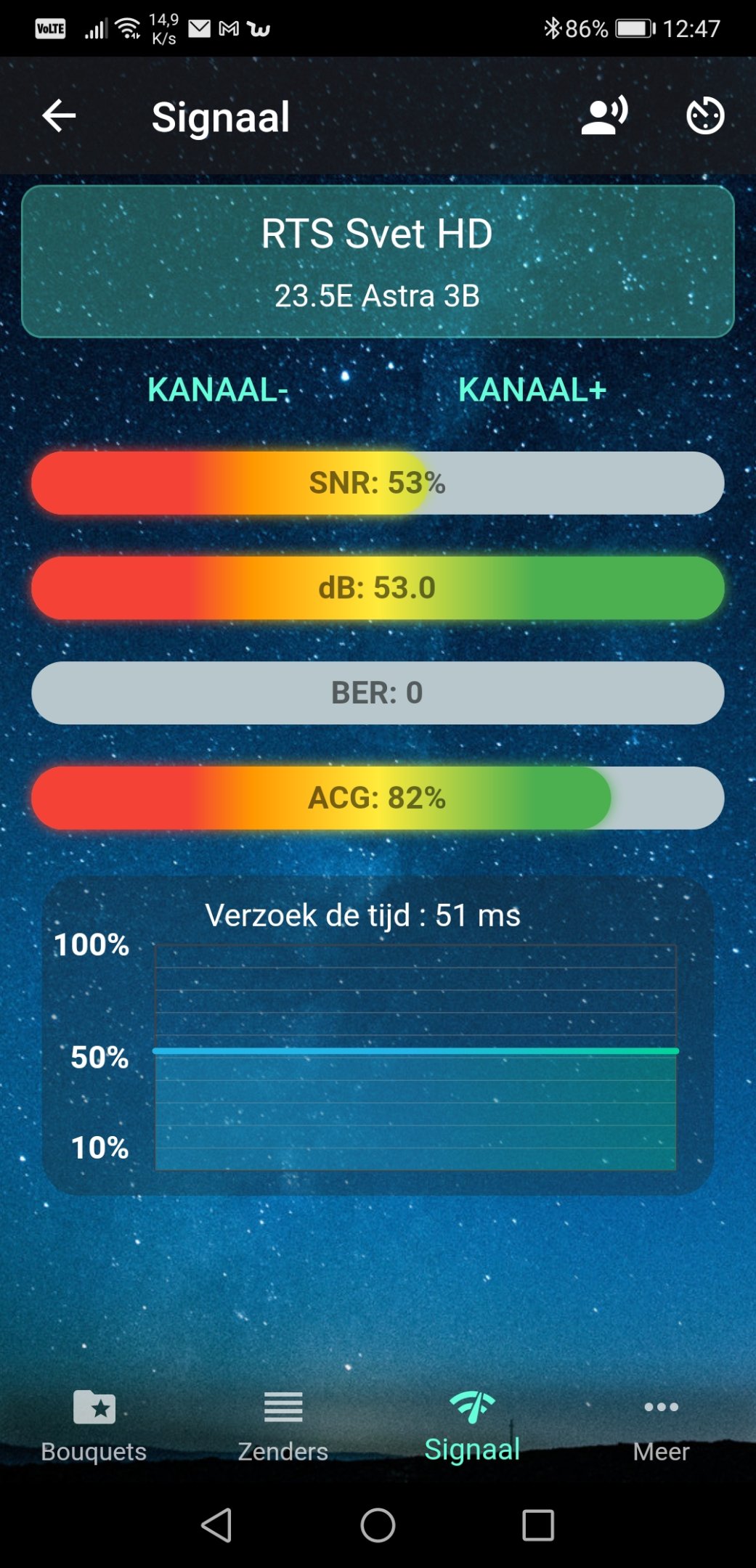

dit heb ik op RTS vet , niet genoeg wss , het is mooi weer nu ,bij slecht weer gaat dat flink zakken wss

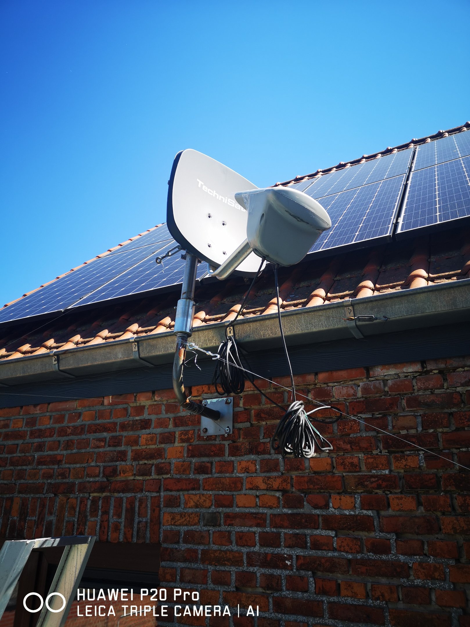

nieuw regenkapje zit erop nu , is doorschijnend , maar door de felle zon erop lijkt het wit

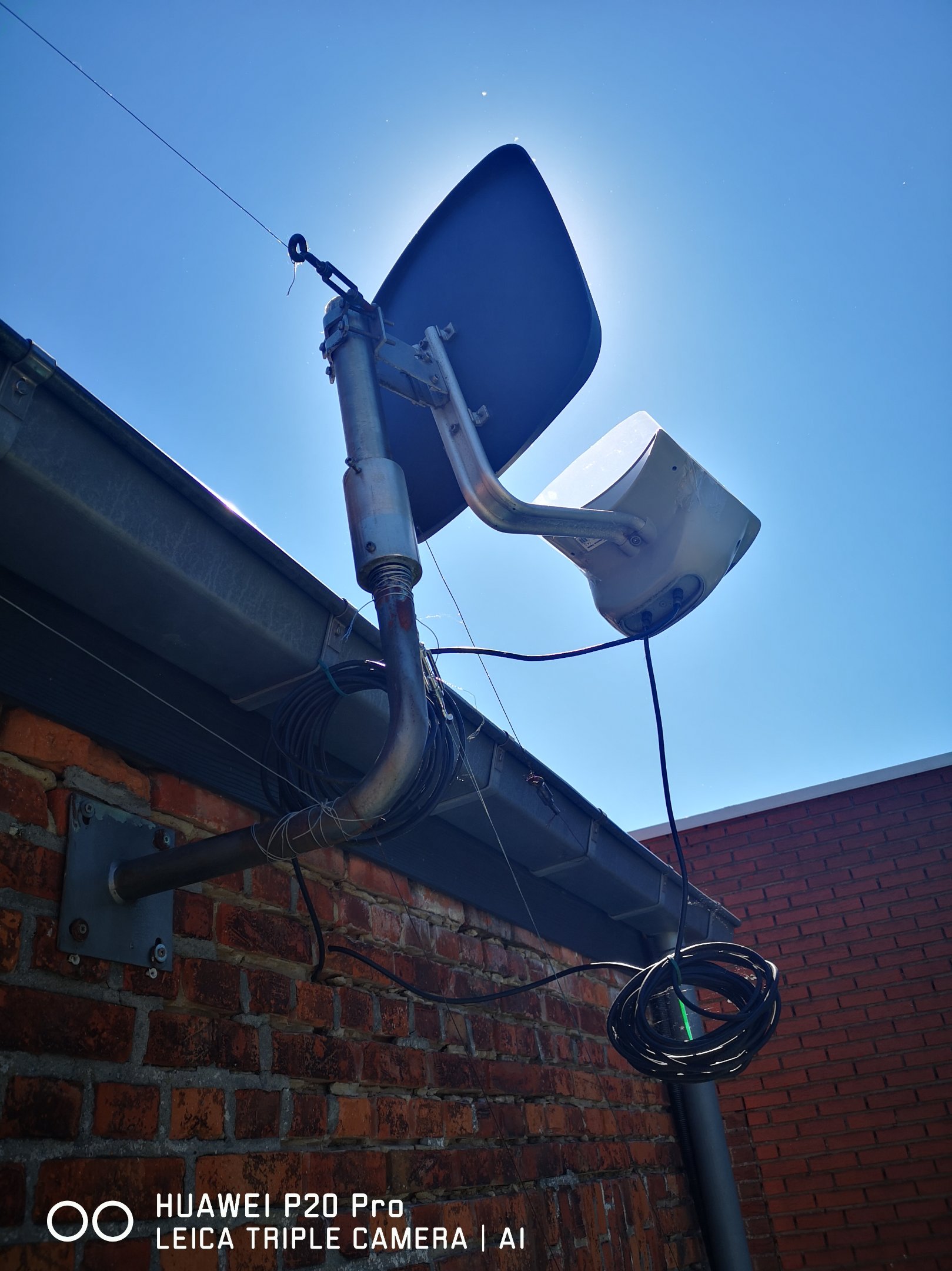

langs beide kanten heb ik staalkabels voor de fijntuning :) helpt ook nog eens tegen felle wind :)

Tja, staalkabels, ook een manier van fijntunen.
Je hebt toch niet te veel coaxlengte bij elkaar gebonden hè? Dat geeft allemaal verlies.
Als je RTS Svet HD zonder storing kunt ontvangen, dan heb je het maximale uit je Multytenne gehaald.
Nu met het regenkapje er op, zul je waarschijnlijk bij regen geen uitval van de CD / TV-Vlaanderen zenders meer hebben behalve als het heel hard regent.
ja die coaxkabels heb ik langer gelaten omdat ik een grotere schotel ging plaatsen op mijn plat dak , maar dan zijn daar grote koepels opgekomen ,enz , lang verhaal
zal ze misschien best maar inkorten , ze zijn sowieso al lang
