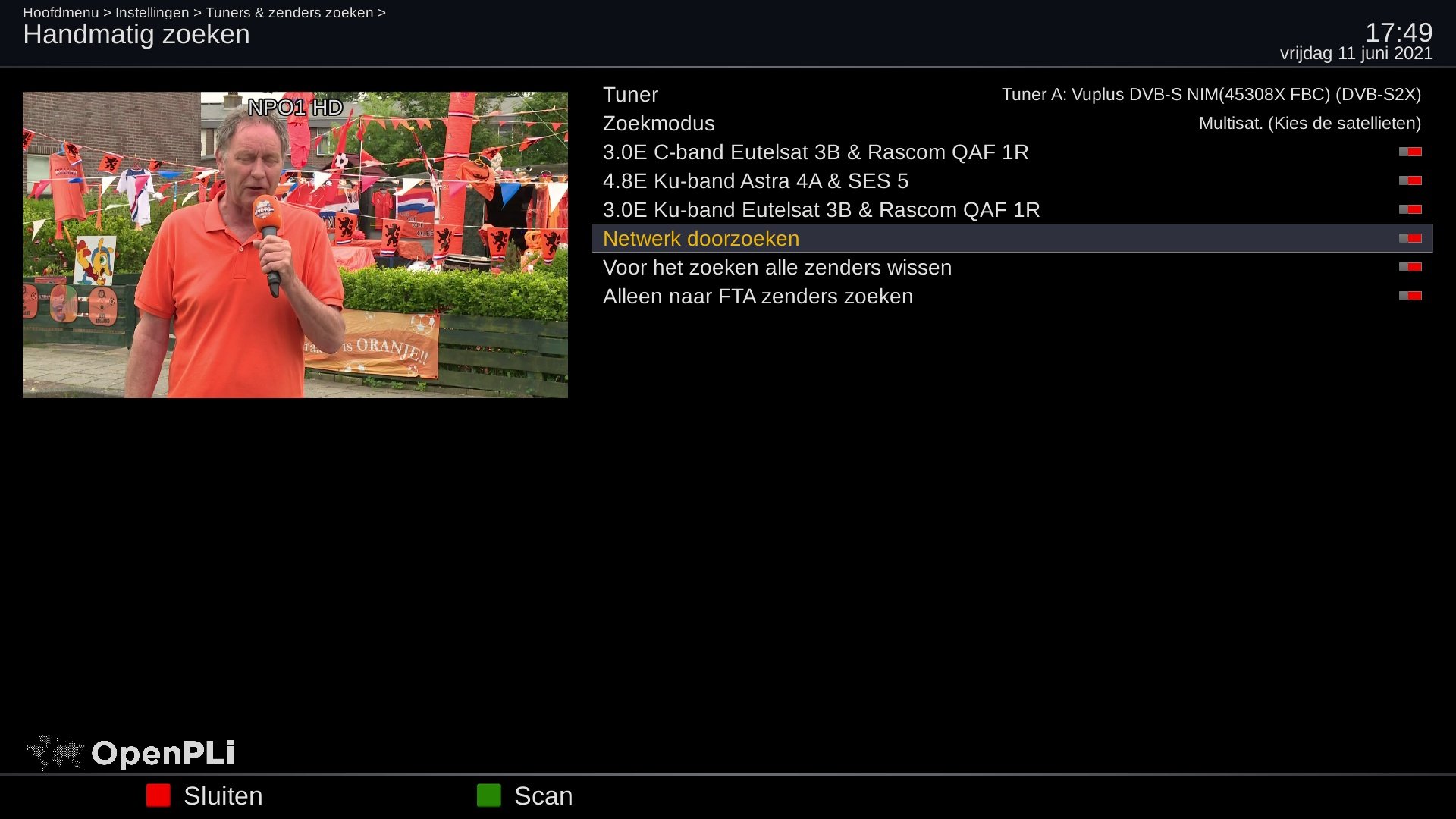

Ik heb zowel een Ultimo als een Uno. Bij de Ultimo kon ik de nieuwe 11895V transponder op 19.2 handmatig scannen met de optie "Gebruikergedefinieerde transponder".
Bij de UNO lukt dat niet omdat er maar drie satellieten beschikbaar zouden zijn... En 19.2 zit daar helaas niet bij. (Bij het screenshot staat de zoekmodus tijdelijk even op multisat om de "beschikbare" satellieten te laten zien)
Mogelijk heb ik in de UNO een bestand overschreven. Al zou ik niet weten wat. Iemand een idee hoe ik 19.2 (en eventueel andere) er weer in krijg?

Opnieuw opstarten. Klassieke fout van DreamBoxEdit. Zodra je een settingslijst hebt geüpload naar je box is de satellites.xml van streek…
En die 11895V zit op Astra3 niet op Astra1.

Inderdaad! De satellieten zijn nu weer zichtbaar als vanouds :)
