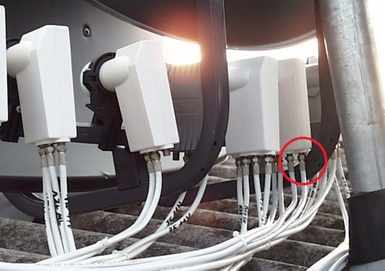

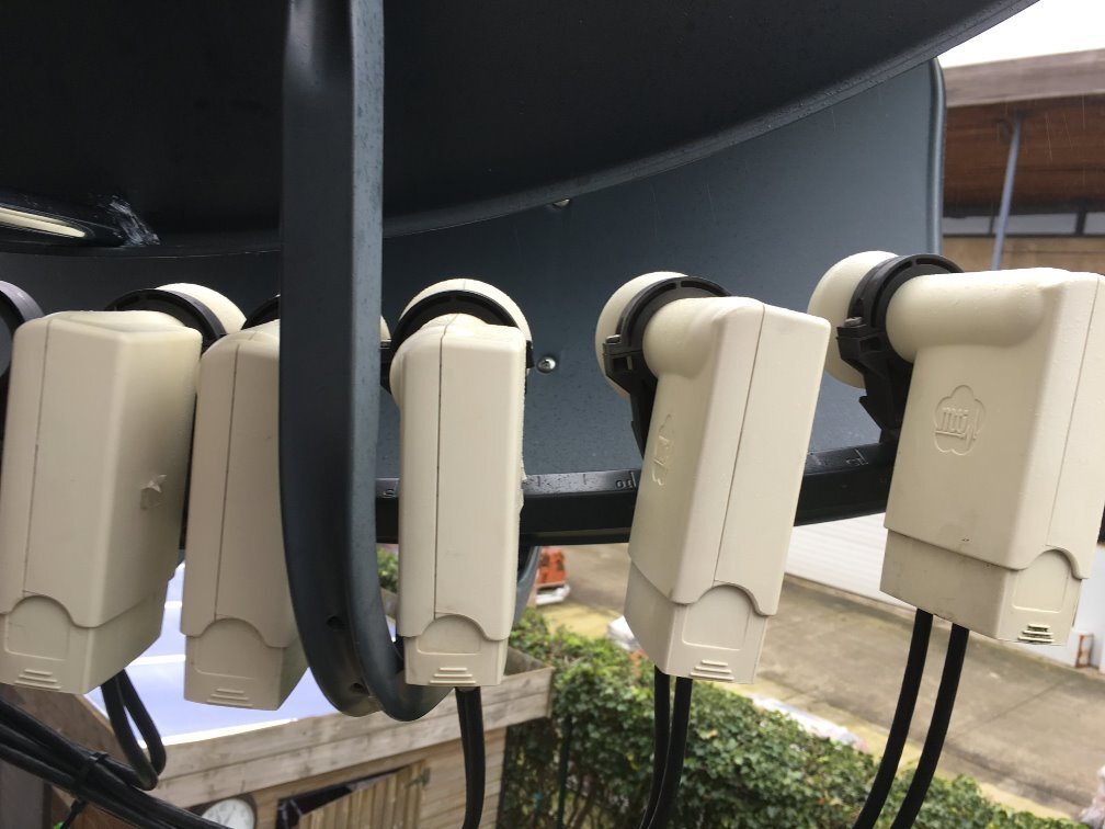

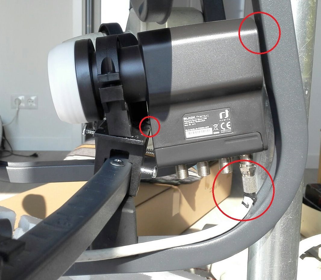

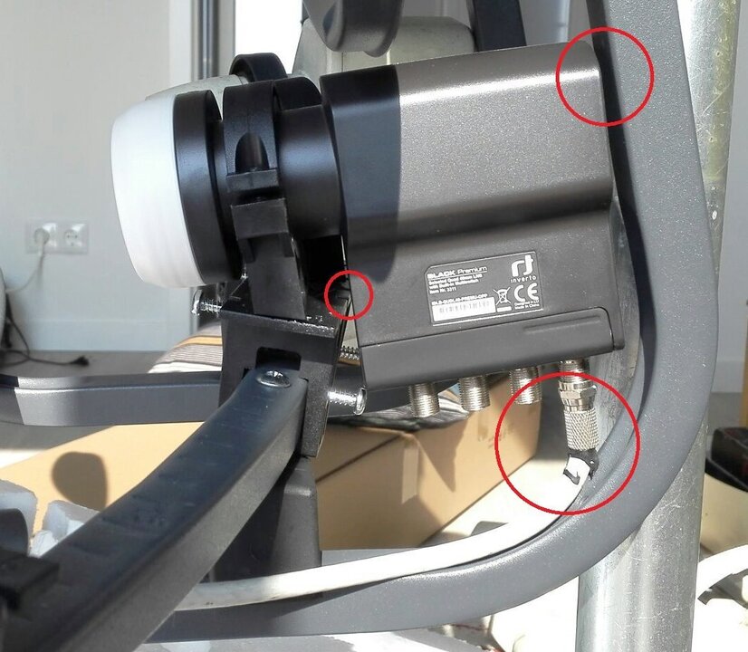

Als je een keuze moet maken voor lnb’s op een T90, dan moet je niet alleen kijken wat goede lnb’s zijn maar ook of ze goed te monteren zijn. Met nogal wat lnb’s loop je tegen het probleem aan dat ze niet in de buurt van de dragers gemonteerd kunnen worden omdat de aansluitingen dan tegen de dragers aankomen , de lnb’s te lang zijn of dat de coaxkabels ergens tegenaan komen of geknikt moeten worden.

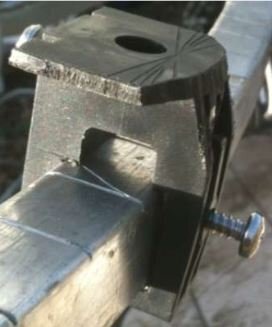

Ook lnb's die een te korte hals hebben geven problemen omdat je de omdat de railklem dan afgezaagd en afgevijld moet worden, zie laatste afbeelding.
De nieuwe Inverto Ultra is zeer compact en heeft volop vrijheid op welke plaats op de rail dan ook.
Zie de bijlages waar je met willekeurige lnb’s tegenaan kunt lopen.
1Inverto Black Premium op een T55-90 ter hoogte van beugel met F-connector.jpg
