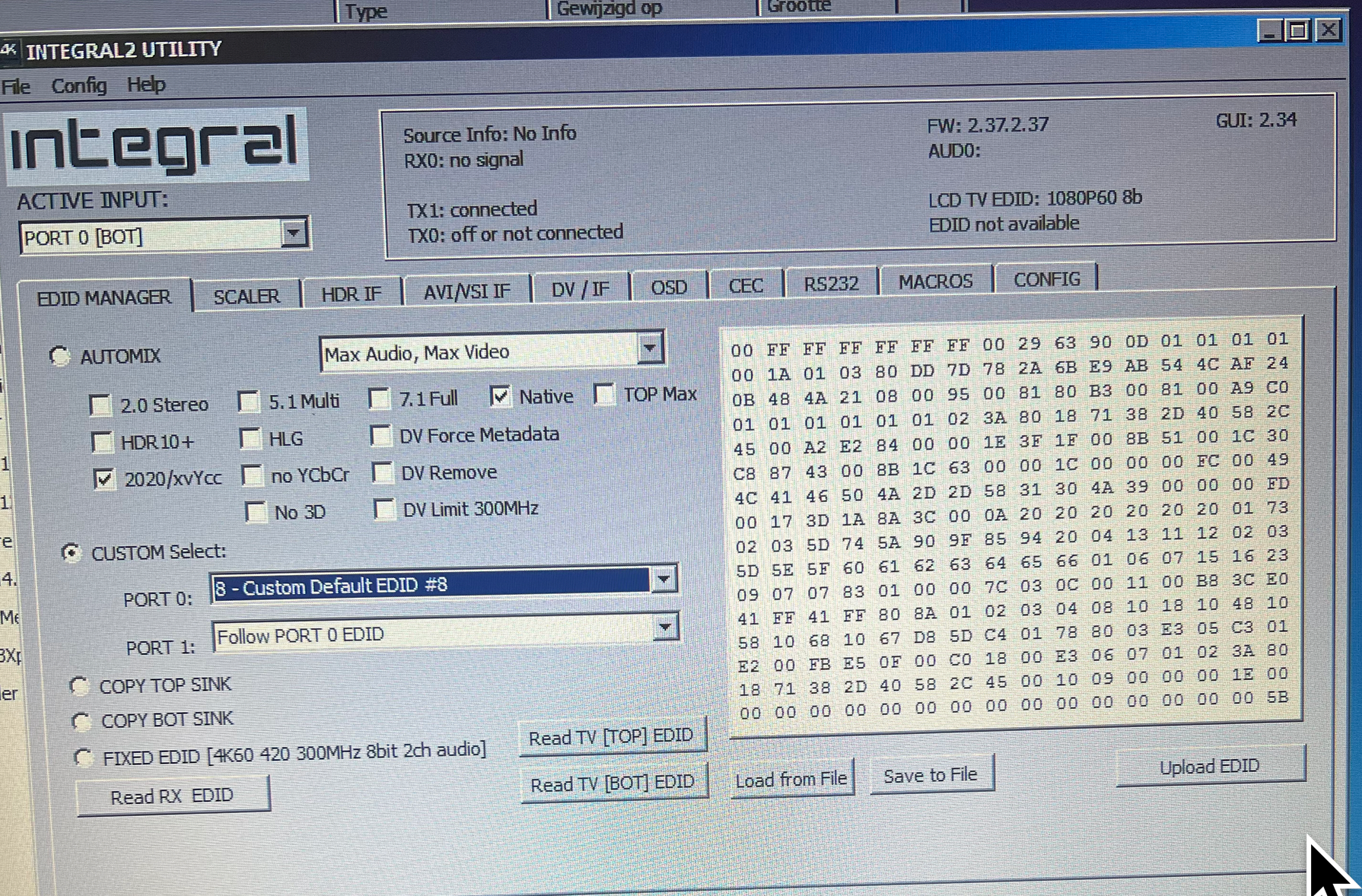

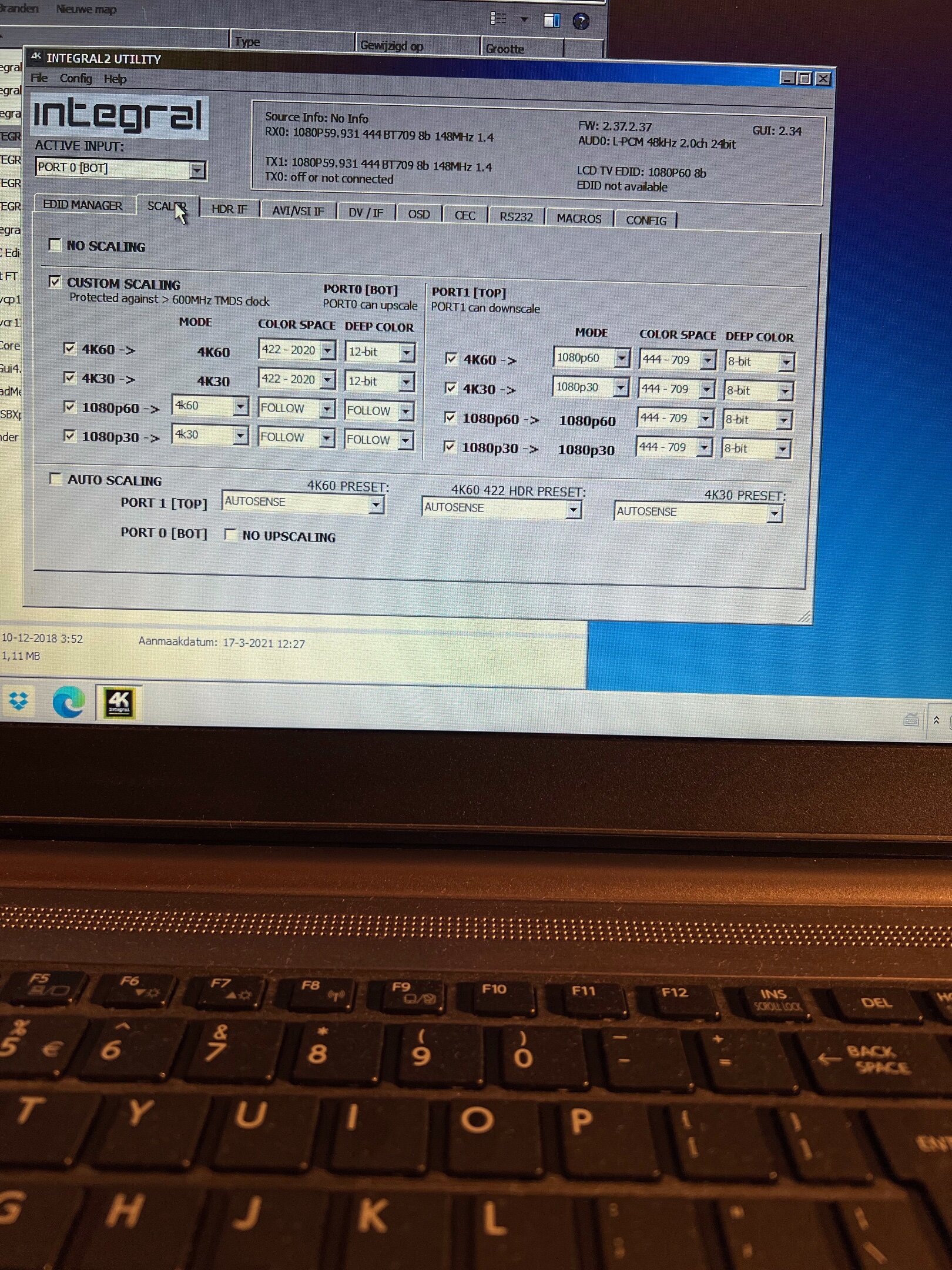

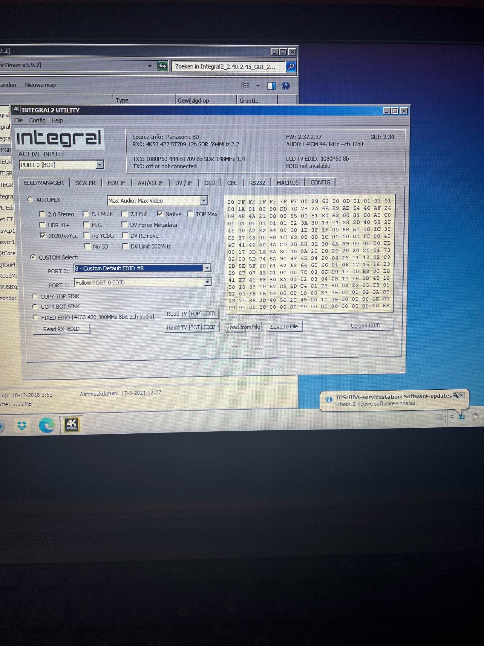

Beste Steun en toeverlaat, goed om van je te horen. Ik heb echter 1 blunder gemaakt en was vergeten te melden dat ik wel degelijk iets verander had. Ik heb mijn Fidelio vervangen door een ander exemplaar (daarna is het communicatie probleem ook begonnen) Mijn oude Fidelio BDP  9700/12 heb ik in 2014 gekocht en weer in gebruik genomen omdat de andere kapot ging. Ik voeg toe 2 plaatsjes je ziet op de GUI dat mijn Pana wel herkend wordt en mijn Fidelio niet.
16 uren geleden, Old Satterhand zei:
Sluit de Philips eens aan op de 2e ingang van de integral.
Deze test mis ik nog! Je kunt de ingangen omschakelen met het linkse knopje op de Integral of in de GUI, linksboven bij 'Active Input'.
Voor zover ik nu kan bedenken is er mogelijk een probleem met de gebruikte framerate.
25p en 30p zijn wel bestaande framerates, maar worden vaak niet ondersteund in de EDID. En 24p wordt bv niet ondersteund door je TV.
Door de Philips direct aan te sluiten aan de Integral is te zien welke framerate de Philips gebruikt.
Ook is een DDC (I2C)  communicatie probleem niet uit te sluiten, omdat dit probleem speelt tussen 2 apparaten van verschillende generaties.

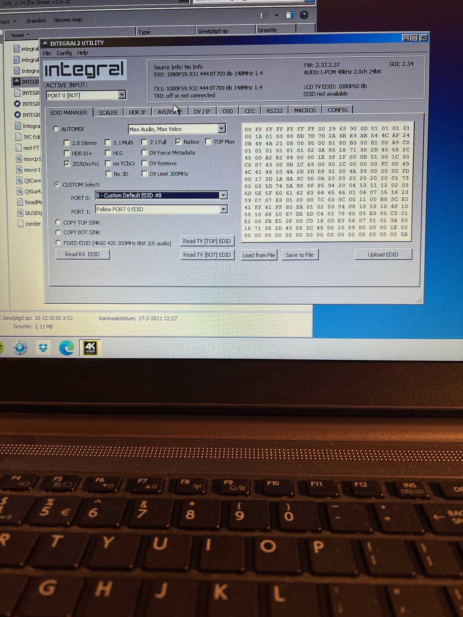

hierbij de test die je voorstelde. Ik heb de Fidelio direct op de Integral aangesloten (ipv de kabel van de Denon) .
Opmerkelijk: ik wou ook  even testen wat de Integral GUI zou aangeven als ik de Fidelio weer op automatisch zet (de HDMI resolutie)(waar  dus het probleem zat!)
Maar in deze set up lukt dat niet. Het scherm gaat op zwart (toont een fractie va een seconde boven in het scherm 1080/24 Hz) en komt terug op de nieuwe instelling 1080P. Op deze manier aangesloten is de Integral te slim om deze instelling (dwz "automatisch")  toe te staan ?
Fijn dat het is opgelost.
De Philips krijgt kennelijk van de Denon een corrupte EDID aangeboden en stuurt een net zo corrupt videosignaal.
Dat komt omdat de DENON die EDID (die van de Integral is gelezen) moet modificeren om er de juiste audio informatie aan toe te voegen.
Doordat de ruimte in de EDID (het extended deel) beperkt is, zal er iets moeten wijken. En daar gaat het mis.
Als je de Philips op de Integral aansluit gaat het goed. De Integral dwingt de Philips om een videosignaal af te leveren dat kan worden verwerkt.
Heb ik nog een vraag aan jou:
Wat gebeurt er als de blu-ray speler een 24p signaal stuurt, zoals in je eerste plaatje.
Geeft de LCD TV dat wel correct weer?
Dat vraag ik omdat er in de EDID van de LCD geen info staat voor 24p.
Die 24p is toegestaan doordat de EDID van de Integral eigenlijk die van de projector is en die heeft wel 24p ondersteuning.
