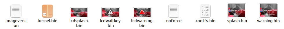

jnn1 Geplaatst: 26 december 2021 Auteur Geplaatst: 26 december 2021 Dit staat op mijn usbstick Natuurlijk in quadplus
smetje limb.BE Geplaatst: 26 december 2021 Geplaatst: 26 december 2021 als je image version open doet met kladblok of een andere wat staat daar dan in ? Db. 900UHD 2X. 4x twin lnb 1x bosat 1.50m .Dreambox 7020hd v2 . Dreambox 800 Db 8000 1x. Db 800se Db 2X 500HD Sab unix triple 2x. Xsarius Galaxy 4K. Gigablue trio. Gigablue Quad Plus. Zgemma H7 Cabel en Sat Samsung UE65MU7070 4K Ultra HD Smart LED Samsung UE46F6650SSXXN led 1x LG 60"lb 870v

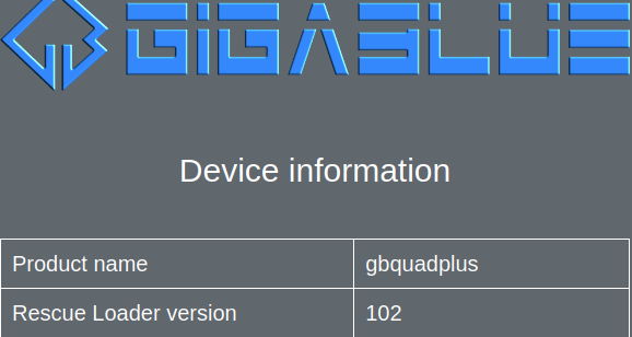

theparasol Geplaatst: 27 december 2021 Geplaatst: 27 december 2021 Heb je hem al eens geflashed via de rescue mode ipv altijd met usb? Je gaf nl aan dat je daar wel in kon komen in een van je eerste postings. Je krijgt dan meer info ttv flashen en misschien een extra aanwijzing wat er mis gaat en welke richting je het op moet zoeken. Ik heb de handleiding geattached voor de rescue mode. 3 - EN - Informations - Rescue Mode.pdf

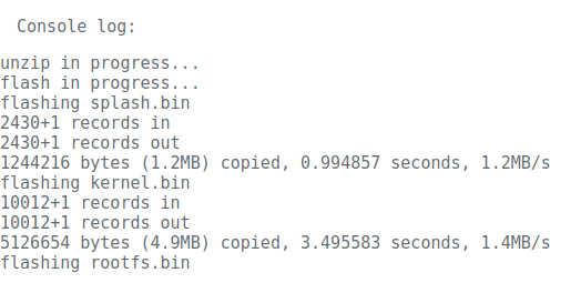

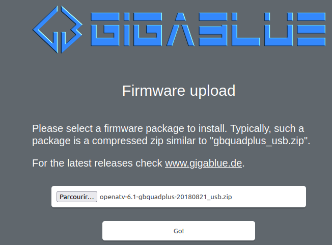

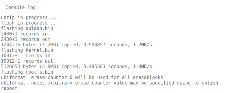

jnn1 Geplaatst: 27 december 2021 Auteur Geplaatst: 27 december 2021 (aangepast) Hallo Theparasol, Ja, ik kan hem zonder problemen flashen via Rescue Mode. Ik volg inderdaad de gebruiksaanwijzing die je hebt meegestuurd. Als ik hem dan flash met Open ATV 6.1 gebeurt dit: Lijkt mij toch OK. 27 december 2021 aangepast door jnn1
jnn1 Geplaatst: 27 december 2021 Auteur Geplaatst: 27 december 2021 (aangepast) Alle condensatoren zien er normaal uit, dus dat kan het denk ik ook niet zijn. Nogmaals, zet ik er een ander image op, krijg ik de nieuwe bootlogo te zien. Hij wordt normaal geflasht maar start gewoon niet door. 27 december 2021 aangepast door jnn1
