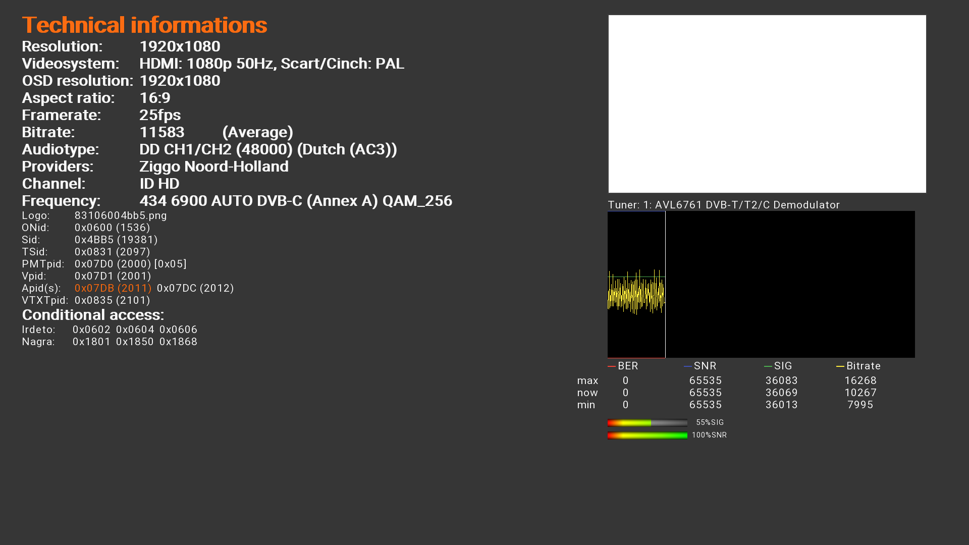

Origineel staat daar de CST 3.01 firmware op (November 2015) met Doscam 0.26. Hierop werkt standaard de Irdeto Ziggokaart 0602/0604. Middels een Doscam.cfg kan ook de 0606/0618/0628 kaart werkbaar gemaakt worden (de satellietzaken in kwestie hebben deze klaarblijkelijk niet)

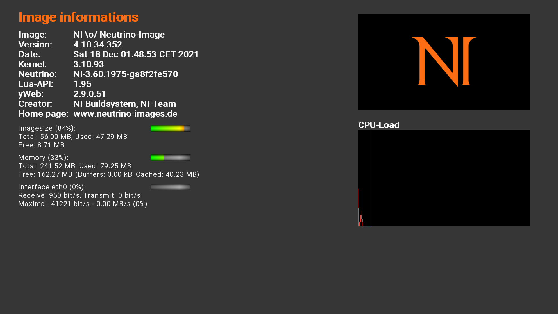

Ik installeer Neutrino 4.10 op deze ontvangers omdat deze nog steeds ondersteund wordt en zelfs een ‘Nightly-Build’ kent. Buiten Doscam 0.26 (die op deze ontvangers rete-stabiel werkt) kan ook OScam gebruikt worden. Modernere zaken als picons en andere instellingen kan deze firmware prima aan..
De ontvangers zijn van 2010-2016 en dus niet bijster snel, maar Neutrino is wel uitermate stabiel.

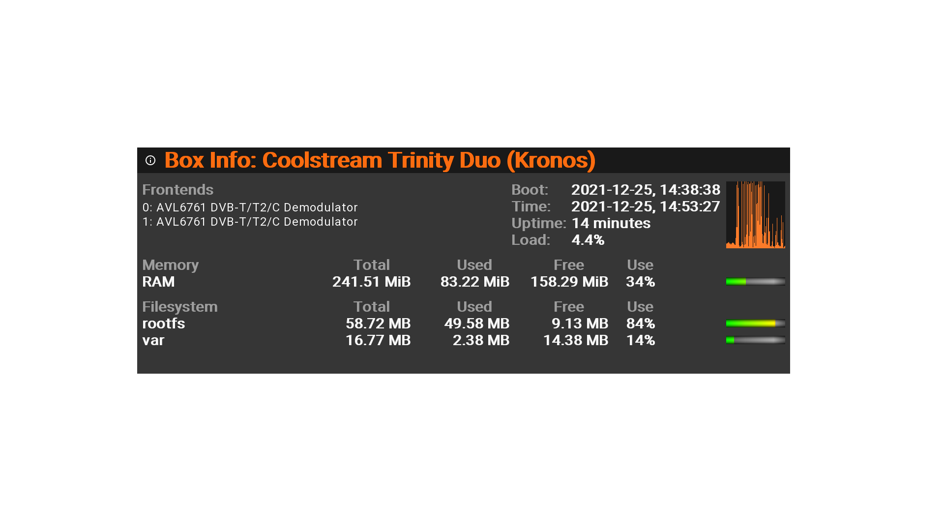

Een paar ‘screenshots’ van de Coolstream Trinity Duo DVB-C

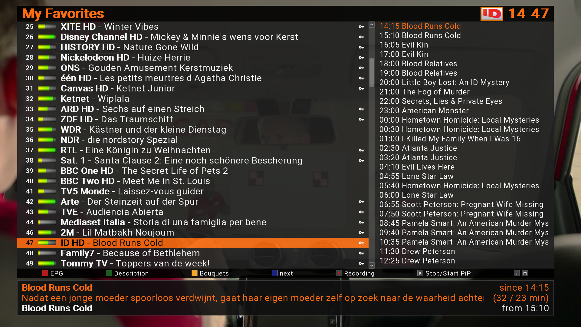

Voor diegenen die een gesorteerde LCN Ziggolijst willen in een Neutrino ontvanger w.o. de Coolstream...
De bijlage uitpakken (wordt een .xml) en deze in de zapit directory plaatsen. Box herstarten...
