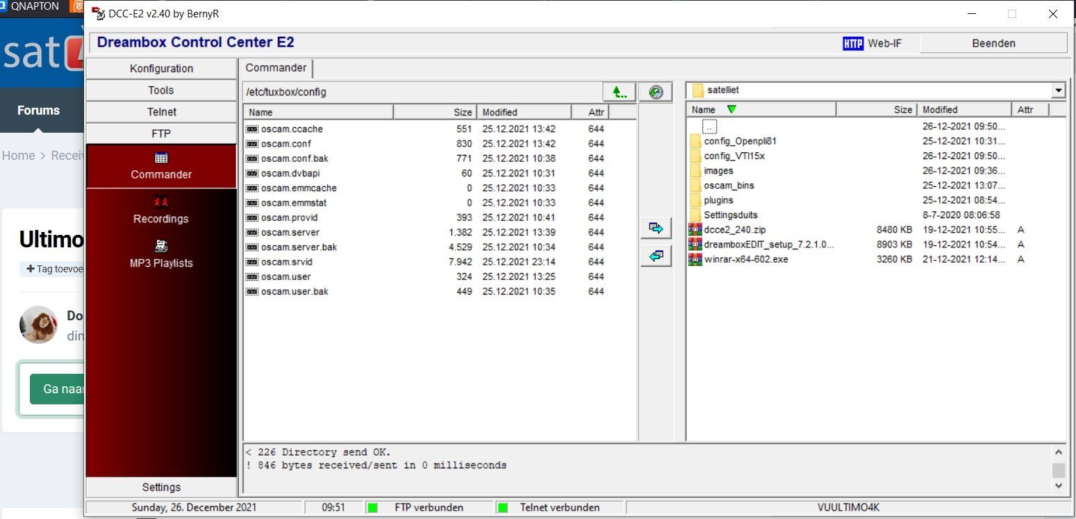

Tonskidutch Geplaatst: 26 december 2021 Auteur Geplaatst: 26 december 2021 De oscam build versie is toch belangrijk bij bepaalde images en ook de config bestanden zijn dus in licht aangepaste vorm nodig opdat je kaart werkt met de juiste reader instellingen. Ik heb dus twee versies en twee config's opdat die ziggo kaart werkt in die twee images. Gewoon "een weet" opdat je niet vertwijfelt aan het werkend krijgen. en samen met een backup mapje op je pC (rechterzijde) heb je altijd de juiste ter hand voor het DCC_E2 / FTP tool. Vienna Ultravox - remastered

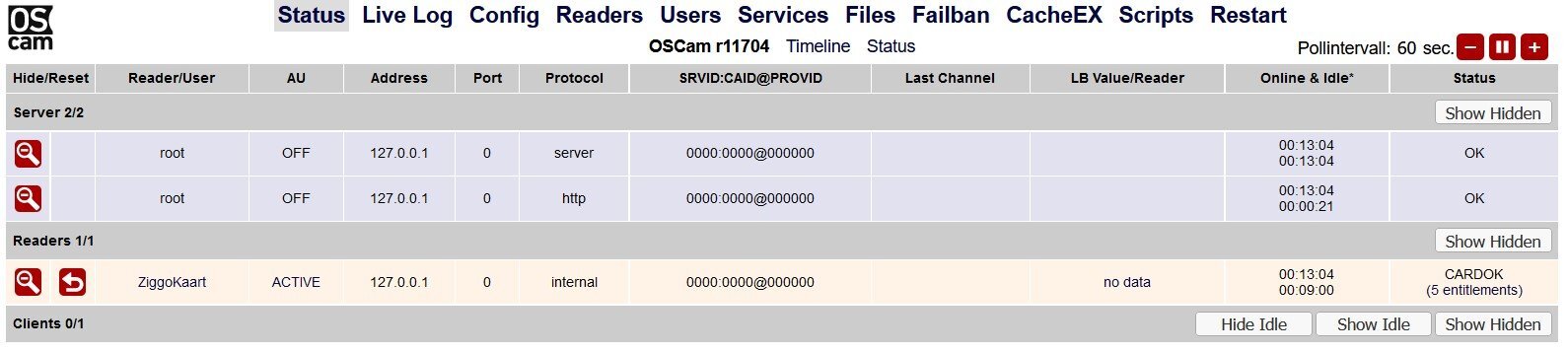

Tonskidutch Geplaatst: 26 december 2021 Auteur Geplaatst: 26 december 2021 43 minuten geleden, Mimisiku zei: - Ziggo 0606 ja en toch moest ik de reader aanpassen en auprovid weghalen en de dvbapi aanpassen bij de oscam in Openpli, dag ÉÉN van het debakel ULTIMO4K voor de 0606 kaart in de 11695 oscam die in de Openpli stond (kaart in de receiver) Misschien is ook dat een verschil dat U een oscam server heeft draaien waar de andere, overige clients van zuigen! @Mimisiku Als jij voor versie 11704 een reader hebt zal ik het zeker nog eens proberen en je laten weten of die meteen werkt of dat er aanpassingen nodig zijn. Vienna Ultravox - remastered
Mimisiku Geplaatst: 26 december 2021 Geplaatst: 26 december 2021 (aangepast) Lees je niet goed? De 11704 heb ik hier geüpload! In het OScam subforum.. Ceesv heeft ze zelf voor me gepinned. Gewoon de .rar downloaden en de OpenPli 8.1 versie óf de VU+Ultio4K voor VTi pakken. Waarschijnlijk de libpcsclite.0.so nog even naladen en in /usr/lib kopiëren. Beide wel rechten 755 geven.. Dat moet voldoende zijn… Ik heb mijn Ziggo 0606 echt niet hoeven aanpassen. Pmtmode=0 heb ik standaard.. Bij auprovid heb ik gewoon 000606 staan en dat werkt al 2 jaar zonder enig probleem.. 26 december 2021 aangepast door Mimisiku Afscheid….. Nog een paar maandjes te gaan…
Tonskidutch Geplaatst: 27 december 2021 Auteur Geplaatst: 27 december 2021 21 uren geleden, Tonskidutch zei: Als jij voor versie 11704 een reader hebt Beste @Mimisiku, die bin had ik al en ook gevonden hier op 't forum. Mij ging het om de reader voor 0606 in oscam.server met vriendelijke groeten, ik zie dat je die twee gegevens hebt toegevoehd in de uitleg bedankt Vienna Ultravox - remastered
Mimisiku Geplaatst: 27 december 2021 Geplaatst: 27 december 2021 Ah, kijk aan…. Ik lees ook wel eens ergens overheen… Maar nu heb je de 11704 draaiend met je 0606 kaart? Afscheid….. Nog een paar maandjes te gaan…
Tonskidutch Geplaatst: 27 december 2021 Auteur Geplaatst: 27 december 2021 YUP Ik had gewoon een heel domme fout gemaakt en die oscam in usr/sbin gezet terwijl die in usr/bin hoort 🤪😁 nogmaals bedankt het zal het kerstontbijt geweest zijn met een advokaatje Vienna Ultravox - remastered
