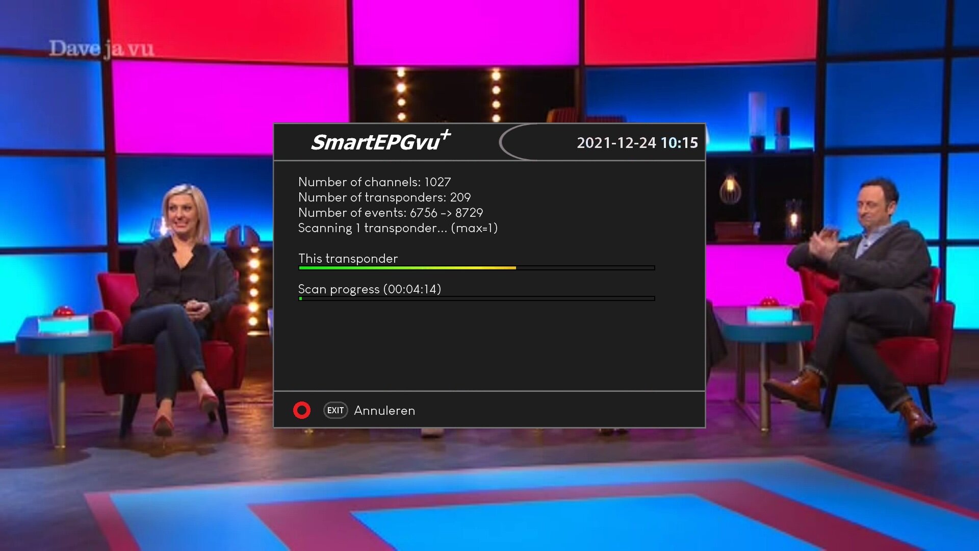

Tonskidutch Geplaatst: 1 januari 2022 Geplaatst: 1 januari 2022 (aangepast) SmartEPGvu+ ontdekt ik omdat ik ontevreden was met de grafische MultiEPG voor VTI een wiki hiervoor is "leider" in het Duits maar dat moet geen probleem zijn https://nayal.de/dokuwiki/doku.php daar staat ook de meest actuele IPKG die je kunt laden in de receiver het oproepen ervan zou met een enkele knopdruk veel makkelijker zijn, maar het is wel heel helder en overzichtelijk met betrekking tot de layout grid view kun je oproepen door een toets daarvoor in het menu te kiezen https://nayal.de/dokuwiki/doku.php?id=sicht3 dit is wel een versie die niet zonder picons voor de zenders kan, anders is het iets minder overzichtelijk. een test zeker waard 1 januari 2022 aangepast door Tonskidutch titel No Rhyme No Reason LTJ Xperience, Jackson Sloan

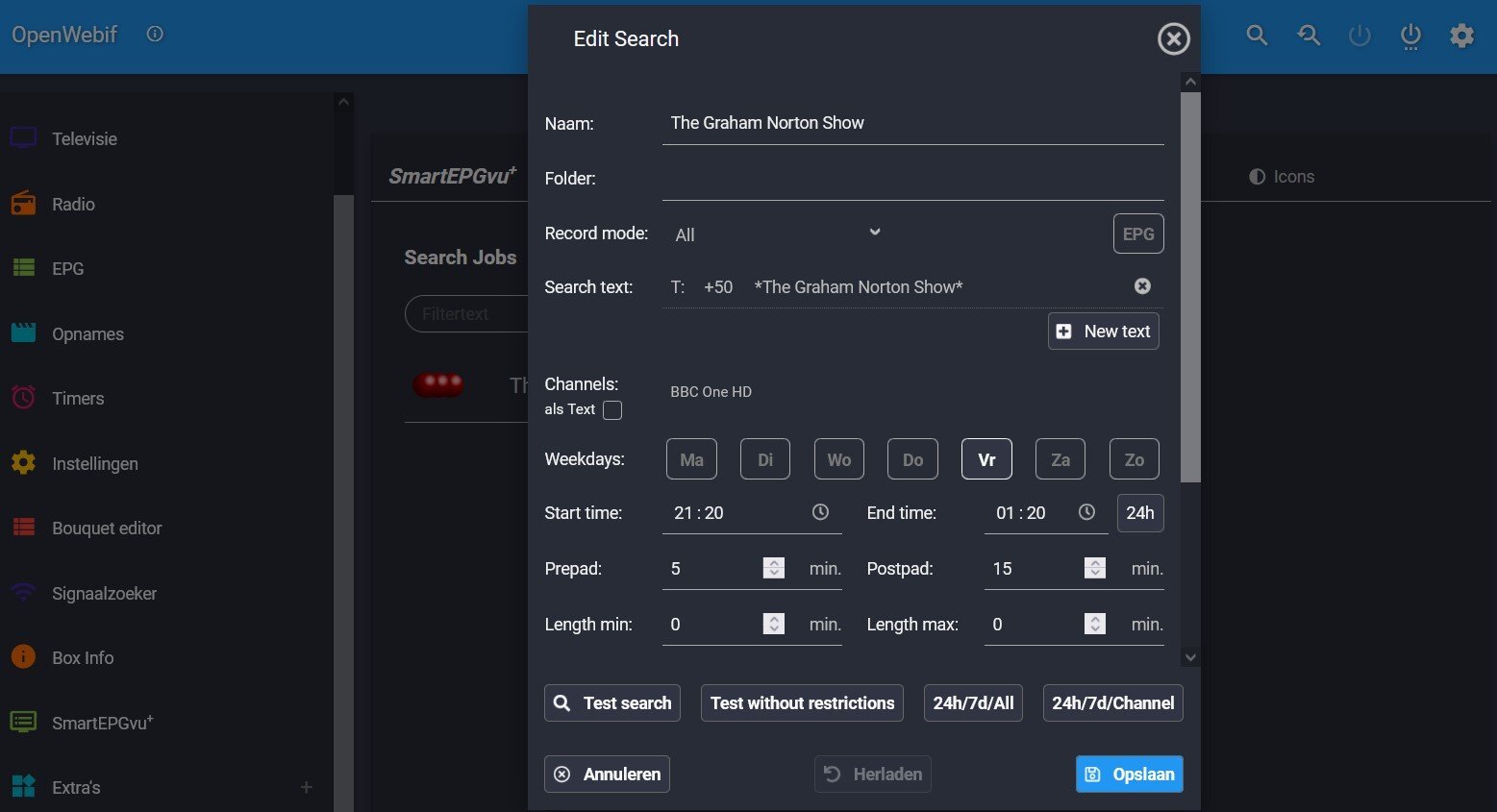

Tonskidutch Geplaatst: 1 januari 2022 Auteur Geplaatst: 1 januari 2022 o ja, er zit ook een EPG scan optie in die je dagelijks en/of per tijd kunt instellen herinnert aan crossepg maar doet het goed en het aardige is dat deze plugin ook in je Vu+ webinterface gebruikt kan worden voor al je timers achter je pC beeldscherm aan te maken No Rhyme No Reason LTJ Xperience, Jackson Sloan
Tonskidutch Geplaatst: 1 januari 2022 Auteur Geplaatst: 1 januari 2022 een zoek opdracht om de Timer in te richten is er ook No Rhyme No Reason LTJ Xperience, Jackson Sloan
Mimisiku Geplaatst: 1 januari 2022 Geplaatst: 1 januari 2022 Héeeeee, dat ziet er niet verkeerd uit… Die ga ik zeker even testen.. Een +. van OpenPli vind ik de ‘aero’ balken van de multi-epg. Bij andere images is dat altijd een platte kleur… Afscheid….. Nog een paar maandjes te gaan…
Tonskidutch Geplaatst: 1 januari 2022 Auteur Geplaatst: 1 januari 2022 Zeker doen, ik ben nog niet helemaal klaar met de wiki en de massa aan instellingen! No Rhyme No Reason LTJ Xperience, Jackson Sloan
Mimisiku Geplaatst: 1 januari 2022 Geplaatst: 1 januari 2022 Dat ziet er helemaal niet verkeerd uit! Beetje een Neutrino look met die gekleurde event balken… Op zich best snel.. Alleen de scan duurt wel even…. Als de maker daar een aero balk van maakt ben ik helemaal om…. Afscheid….. Nog een paar maandjes te gaan…

Mimisiku Geplaatst: 2 januari 2022 Geplaatst: 2 januari 2022 Vind het een hele mooie plugin. Ga die een tijdje testen en als hij niet crasht wordt het een blijvertje….. Afscheid….. Nog een paar maandjes te gaan…
