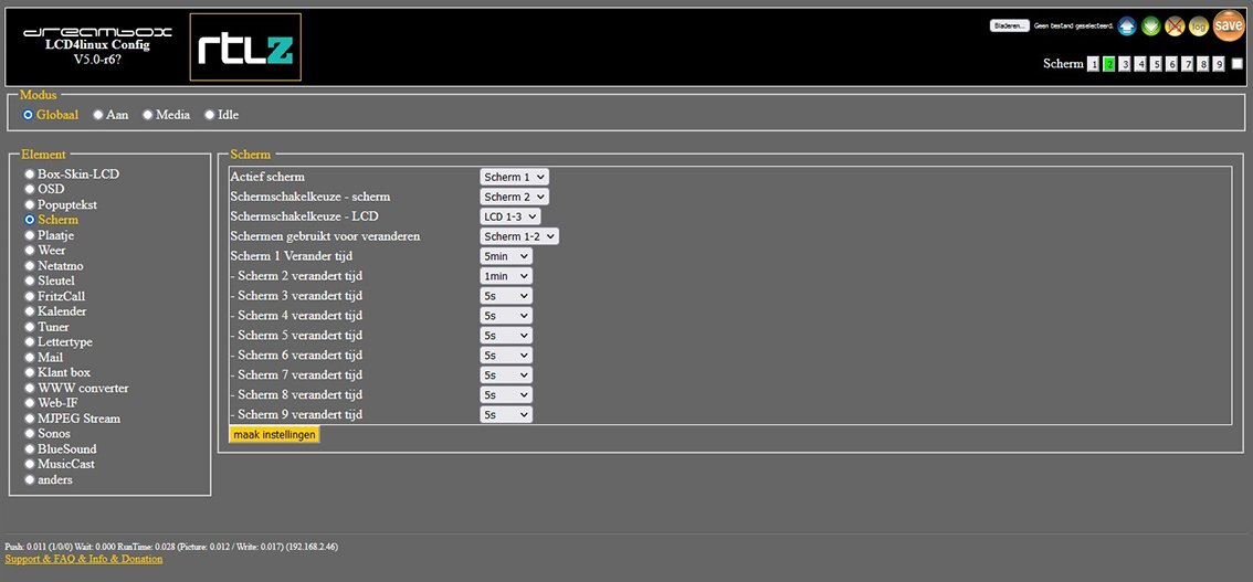

Fotorobert Geplaatst: 6 februari 2022 Geplaatst: 6 februari 2022 Beste forumleden, Ik heb enkele weken geleden een nieuwe VU+ uno 4k se aangeschaft en deze bevalt prima, en heb daarop het programma LCD4Linux geïnstalleerd en deze bewerk ik op mijn PC via openwebif en dat gaat mij allemaal goed af. Ik wilde graag de TV logo's (Picons) in het display zien en dat is mij ook gelukt, maar mijn probleem is dat deze enkele minuten zichtbaar zijn en dan verdwijnt het logo zomaar en dan heb ik een zwart schermpje en na een minuut komt het logo weer en dit gaat dan de gehele tijd door. Ik denk dat dit een instelling fout van mijn kant is maar ik kan niet vinden waar dit in zit, weet iemand misschien raad en waar ik moet zoeken.

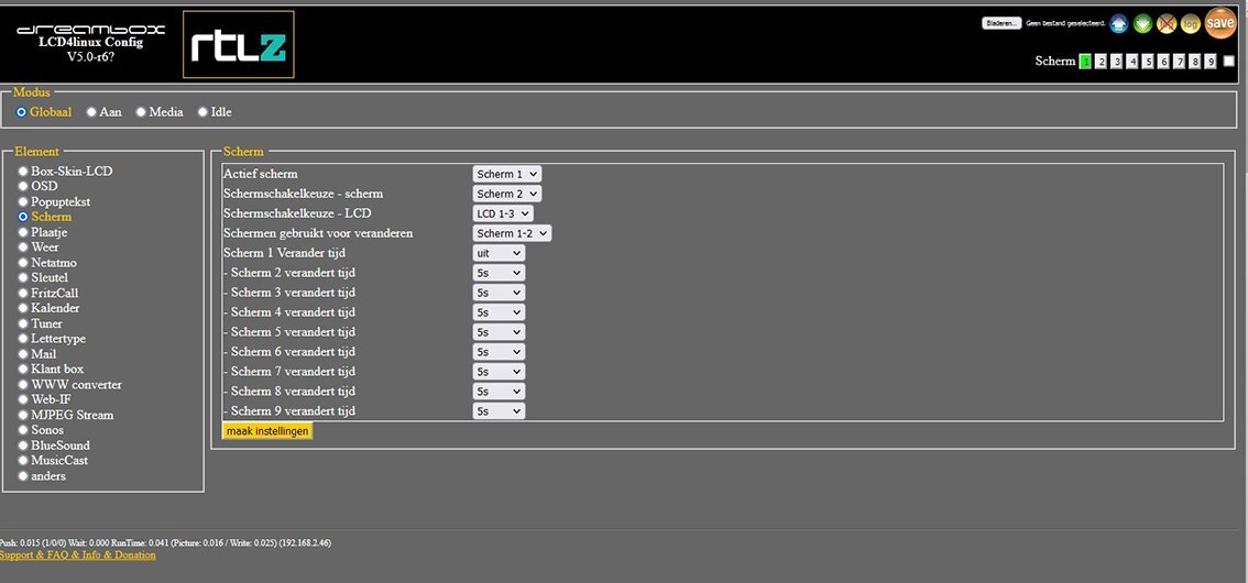

Fotorobert Geplaatst: 6 februari 2022 Auteur Geplaatst: 6 februari 2022 55 minuten geleden, bellejt zei: kijk eens onder globaal OSD Deze stond op 20 sec en heb deze uitgeschakeld maar helaas dat is niet de oplossing het display gaat naar enkele minuten weer op zwart. (maar dit had de oplossing heel goed kunnen zijn) maar ik ben verder gaan zoeken in Globaal en onder "Scherm" vond ik de oplossing namelijk: Scherm 1 Verander tijd stond op 5 minuten en deze heb ik veranderd in uit en nu blijft het logo zichtbaar de gehele tijd. Bedankt voor het meedenken en hierdoor heb ik toch een zetje gekregen in de goede richting. 1
