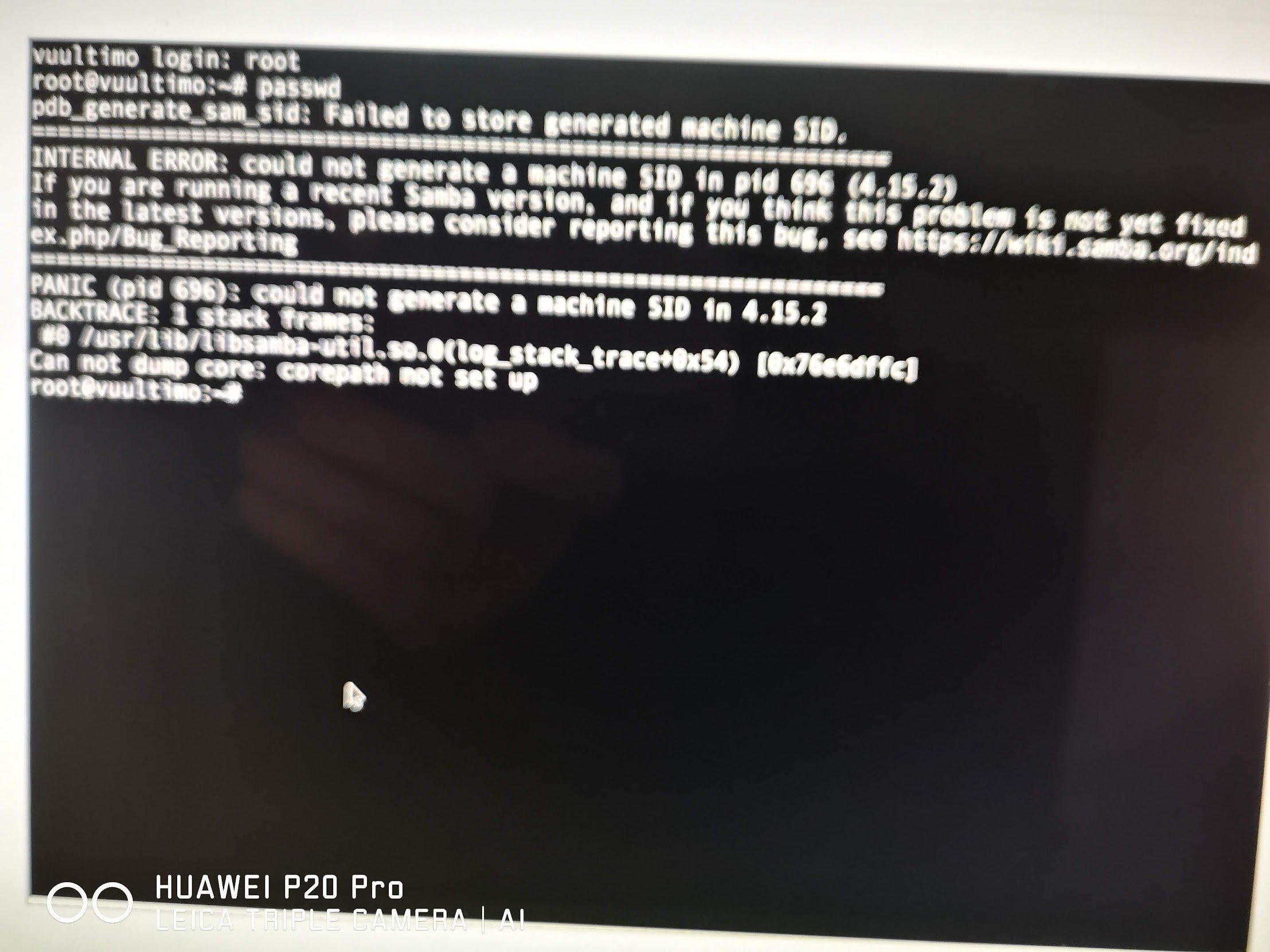

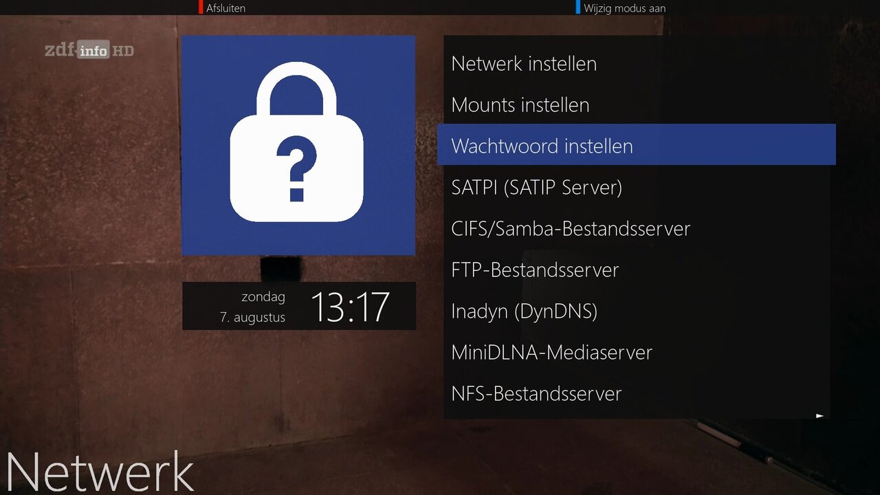

SIMBAke Geplaatst: 26 maart 2022 Geplaatst: 26 maart 2022 hoi , ik heb hier een vu+ultimo met de laatste openatv , en de app setpasword , maar het lukt niet om in te loggen , het nieuwe pasword word blijkbaar niet onthouden en er staat telkens een ander , kan dat ? VU+ ultimo en ultimo 4K Dreambox DM8000 ( stofverzamelaar ) Gigablue Quad HD ( stofverzamelaar )
alias haha Geplaatst: 26 maart 2022 Geplaatst: 26 maart 2022 probeer eens met telnet in te loggen en het command ''passwd'' te geven en het aan te passen You can hate me. You can go out there and say anything you want about me, but you will love me later because I told you the truth. The truth is still the truth even if no one believes it. A lie is still a lie, even if everyone believes it.
SIMBAke Geplaatst: 27 maart 2022 Auteur Geplaatst: 27 maart 2022 root@vuultimo :-# setpasswd -bash : setpasswd : command not found dit krijg ik in terminal in openwebinf VU+ ultimo en ultimo 4K Dreambox DM8000 ( stofverzamelaar ) Gigablue Quad HD ( stofverzamelaar )
Mimisiku Geplaatst: 27 maart 2022 Geplaatst: 27 maart 2022 Tsja, je moet wél lezen… je moet passwd en niet setpasswd invoeren… Afscheid….. Nog een paar maandjes te gaan…
SIMBAke Geplaatst: 27 maart 2022 Auteur Geplaatst: 27 maart 2022 ja , was natuurlijk te verwachten dat ik zo reactie zou krijgen was het nog vergeten te zeggen : heb namelijk BEIDE geprobeerd ! en geen van beide werkt VU+ ultimo en ultimo 4K Dreambox DM8000 ( stofverzamelaar ) Gigablue Quad HD ( stofverzamelaar )
alias haha Geplaatst: 28 maart 2022 Geplaatst: 28 maart 2022 Dan even opnieuw flashen You can hate me. You can go out there and say anything you want about me, but you will love me later because I told you the truth. The truth is still the truth even if no one believes it. A lie is still a lie, even if everyone believes it.
SIMBAke Geplaatst: 29 maart 2022 Auteur Geplaatst: 29 maart 2022 al gedaan , helpt niet VU+ ultimo en ultimo 4K Dreambox DM8000 ( stofverzamelaar ) Gigablue Quad HD ( stofverzamelaar )
Tonskidutch Geplaatst: 29 maart 2022 Geplaatst: 29 maart 2022 je moet helemaal geen app of plugin gebruiken om je password aan te passen dat gaat via telnet passwd <enter> Mr. Blue Sky Electric Light Orchestra
SIMBAke Geplaatst: 29 maart 2022 Auteur Geplaatst: 29 maart 2022 ook al 10 keer gedaan , lukt niet had ik al eerder gepost VU+ ultimo en ultimo 4K Dreambox DM8000 ( stofverzamelaar ) Gigablue Quad HD ( stofverzamelaar )
SIMBAke Geplaatst: 29 maart 2022 Auteur Geplaatst: 29 maart 2022 VU+ ultimo en ultimo 4K Dreambox DM8000 ( stofverzamelaar ) Gigablue Quad HD ( stofverzamelaar )
SIMBAke Geplaatst: 29 maart 2022 Auteur Geplaatst: 29 maart 2022 image : openatv 7.1 VU+ ultimo en ultimo 4K Dreambox DM8000 ( stofverzamelaar ) Gigablue Quad HD ( stofverzamelaar )
Tonskidutch Geplaatst: 30 maart 2022 Geplaatst: 30 maart 2022 (aangepast) op deze website staat diezelfde foutmelding inzake het aanpassen van je wachtwoord https://www.opena.tv/settings-senderlisten/666-dreamboxedit-20.html#post444889 heb je ooit iets ge-de-ïnstalleerd betreffende samba? in ieder geval heb je niet de juiste rechten, en dat kan ook aan de samba / SMB versie liggen op de pC die gebruikt wordt lees maar eens op die website en daar is het advies om de samba te repareren (de syntax is case sensative mbt spaties hoofdletters en kleine letters) opkg update opkg --force-reinstall --force-depends --force-maintainer install samba-base passwd smbpasswd -a reboot p.s. welke console gebruik je voor de telnet windows console of putty of DCC_E2 Welke windows versie gebruik je? 30 maart 2022 aangepast door Tonskidutch aanvullende vraag Mr. Blue Sky Electric Light Orchestra
SIMBAke Geplaatst: 30 maart 2022 Auteur Geplaatst: 30 maart 2022 nee , nooit iets veranderd aan samba telnet met terminal in Openwebif VU+ ultimo en ultimo 4K Dreambox DM8000 ( stofverzamelaar ) Gigablue Quad HD ( stofverzamelaar )
Tonskidutch Geplaatst: 30 maart 2022 Geplaatst: 30 maart 2022 En het herinstalleren al geprobeerd? die eerste twee regels! Mr. Blue Sky Electric Light Orchestra
SIMBAke Geplaatst: 31 maart 2022 Auteur Geplaatst: 31 maart 2022 ja ook gedaan , maar helpt niet , nog steeds hetzelfde VU+ ultimo en ultimo 4K Dreambox DM8000 ( stofverzamelaar ) Gigablue Quad HD ( stofverzamelaar )
