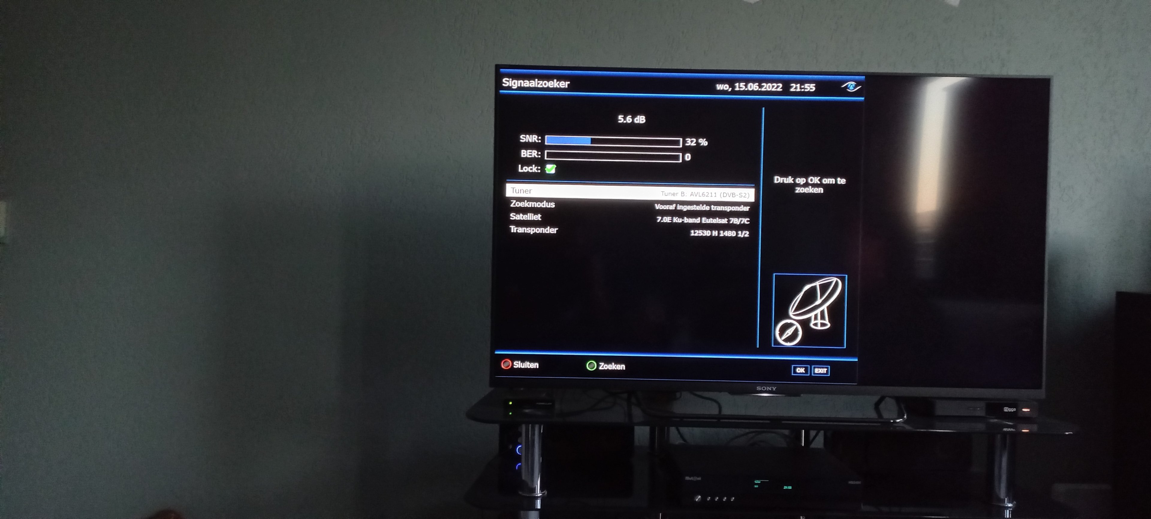

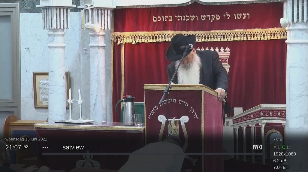

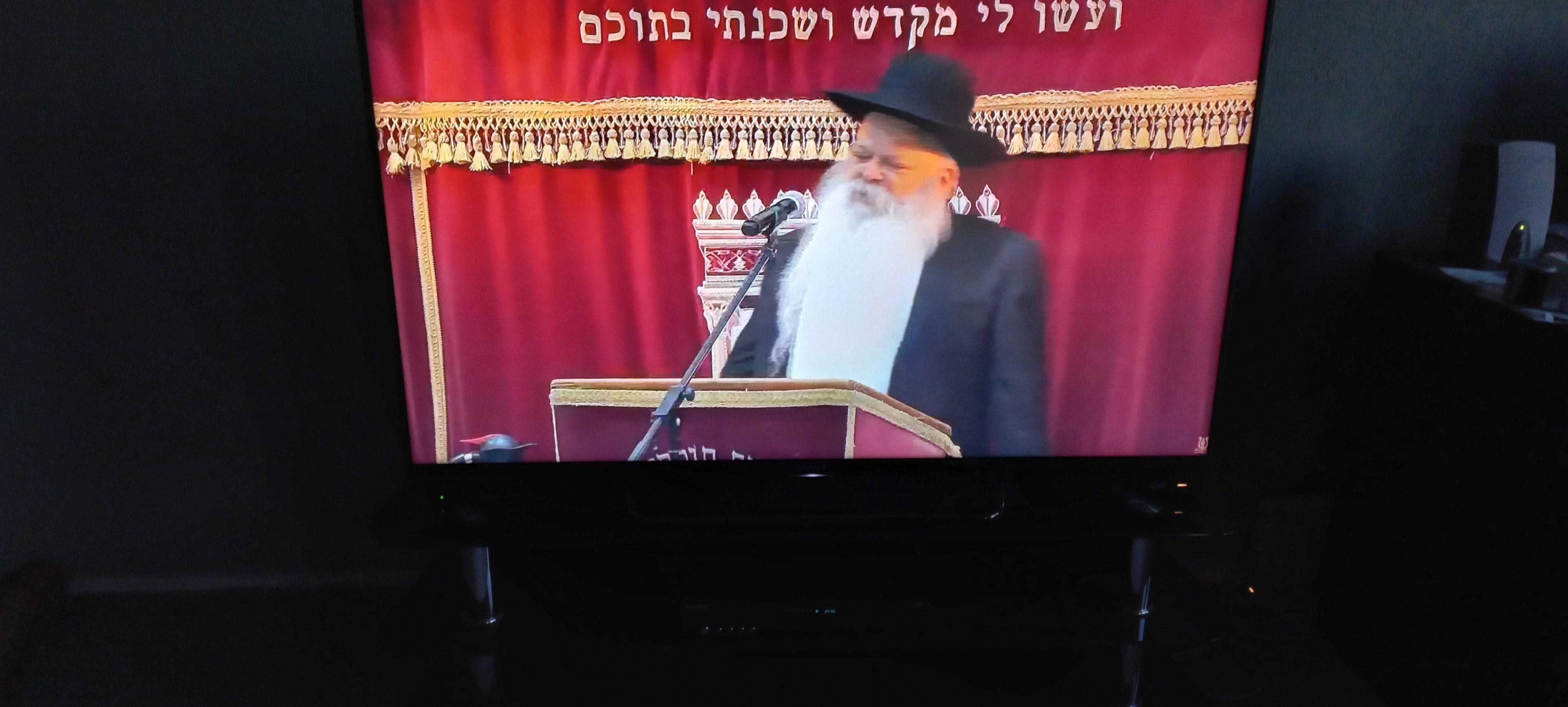

49 minuten geleden, Alex1970 zei:
Waarschijnlijk wel, ik heb nu wel beeld.
Vollá lk heb ook beeld en geluid.  Tijdstip 21:56. En ook als 1080p (vindt het geen HD beeld sorry) @all zie foto. Als ik aan toekom ga ik de rest van de berichten later beantwoorden.

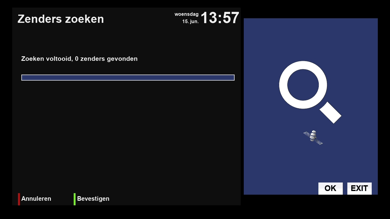

Op 15-6-2022 om 13:51, cookie monster zei:
Ik heb het hier ook eens gecheckt op de Octagon SF8008 , en geen zenders !!
@cookie monster kerel dank je wel voor het uittesten. @Alex1970  jij ook bedankt voor je info en voor het uitzoeken.
@all   Ik denk dat onze aparaturen niet overweg kunnen met dab/dab+ audio en daarom wij een tp met dab audio niet kunnen toevoegen aan onze zenderlijsten. Maar ik vraag me toch af is het software matig het wel mogelijk ?? Ik denk dat echt een mooi kwaliteit heeft z'n dab / dab+ radio zender?

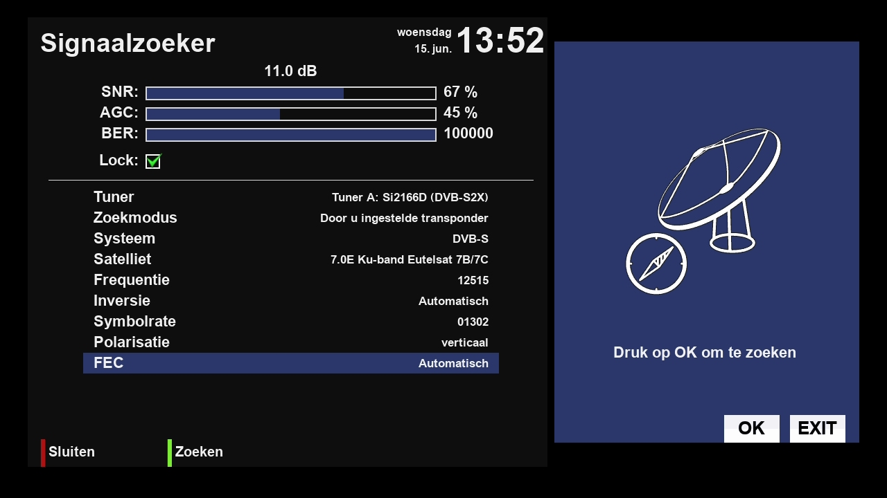

En nog iets, ik heb uit nieuwsgierigheid mijn 2e lnb uitgeschoven naar 23,5 °C (Astra 3) omdat te kijken tot hoe lage symbolrate mijn Mutant gaat inscannen en beeld gaat laten zien maar de tp die 1000 symbolrate had werd niet gevonden of toegevoegd. De signaal die ik op de sterkste tp had was 67% . Misschien was dit te weinig voor die ene tp met die ene lage symbolrate van 1000 om het te kunnen ontvangen en daarom moet ik Misschien toch mijn schotel uitrichten naar 23,5 °C voor optimale resultaten... maar wat mjj tegen houd om dat de doen is niet de schotel los maken maar de rot bomen die erg dicht bij mijn balkon zijn en dat deze bomen nu bedekt zijn met bladeren.  İk denk niet dat ik grote signaal verbeteringen zal ontvangen, misschien kom ik met de sterkte tp iets boven 70% uit maar meer zal het niet worden denk ik.......
aangepast door Gökhan Tasgin
Op 14-6-2022 om 12:24, Gökhan Tasgin zei:
12530 H 1480 1/2
Die heeft een lage FEC , da' scheelt ook heel veel !!
Mijn oude Ferguson Ariva 102 mini , die doet effectief lage SR t.e.m. 1000 🙂
en zelfs nog een oudere , Smart MX04 HDCA , die kan ook SR 1000 aan !!
