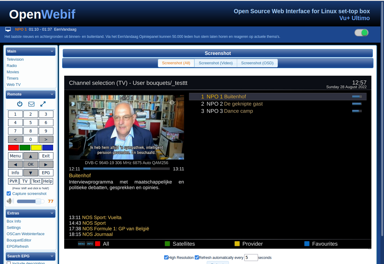

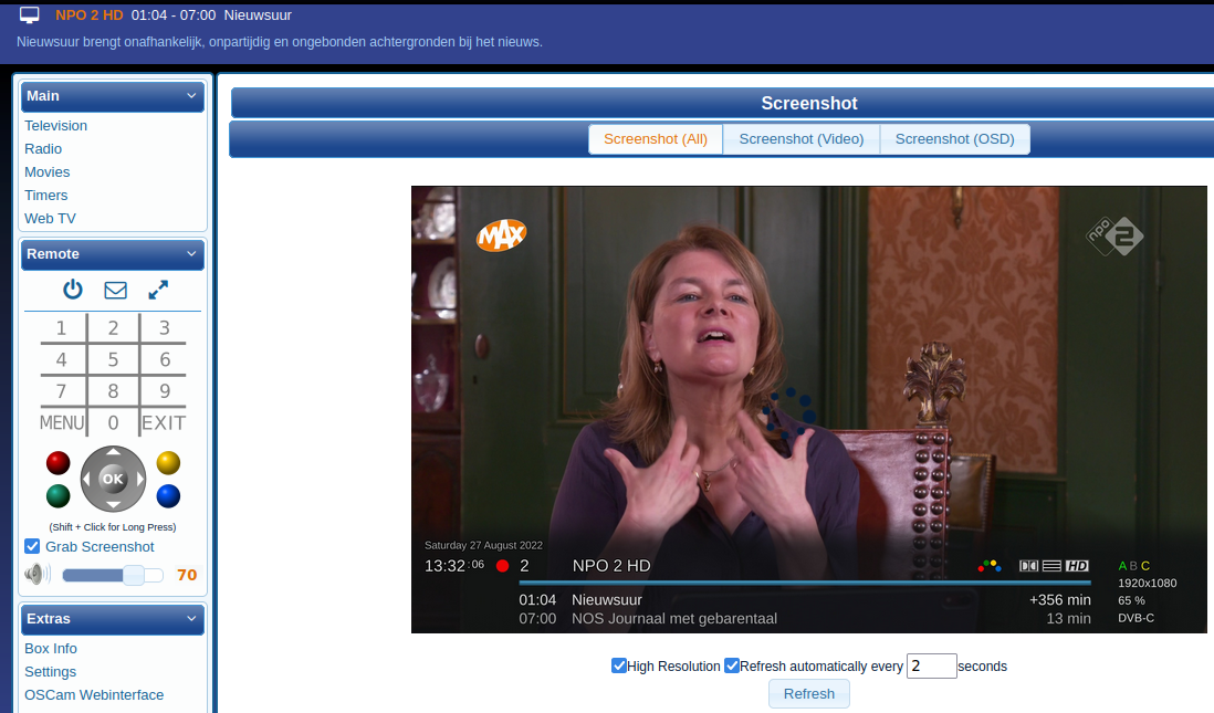

Er is iets vreemds aan de hand met de EPG op mijn Vu+ ontvangers.
Zie deze schermafdruk.
1918061772_Screenshotfrom2022-08-2812-11-57.thumb.png.2168e3bff91981e21a0722f6c3a62ac6.png
De getoonde programma informatie is van 3 dagen terug.
Als ik naar de lijst ga, "single EPG" (gele knop) dan is die lijst wel juist.
Ergens klopt er iets niet, mijn vraag is natuurlijk waar.
Het zelfde verschijnsel op alle TV zenders hier, via de lokale kabel SKV . nl

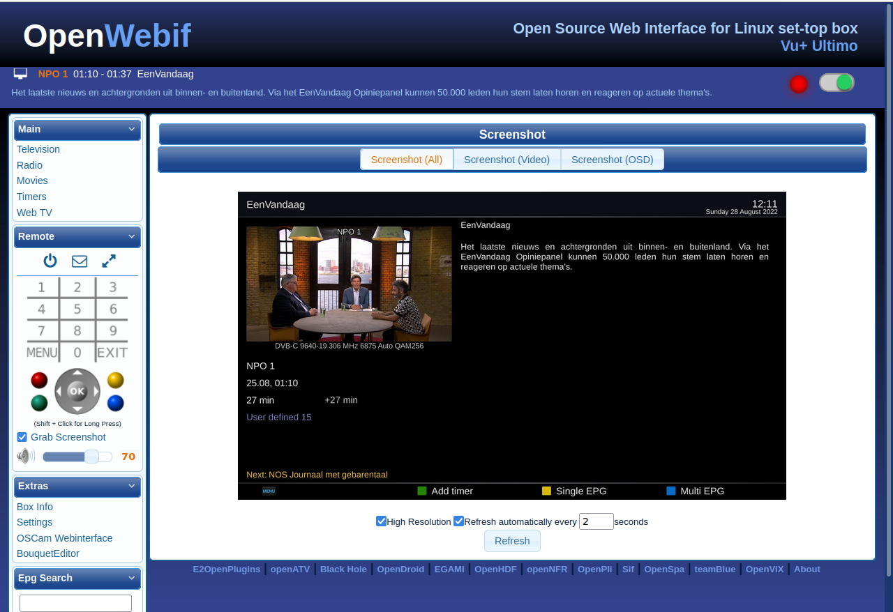

Hier dus 2 stuks Vu+ "oud"/niet 4k met open pli, ( OpenPLi 7.3 & OpenPLi develop (2022-08-23-develop) )
O wacht, op de 2e (experimentele) ontvanger ziet het er wel anders uit, maar ook niet goed, zie linksboven.

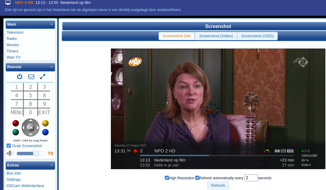

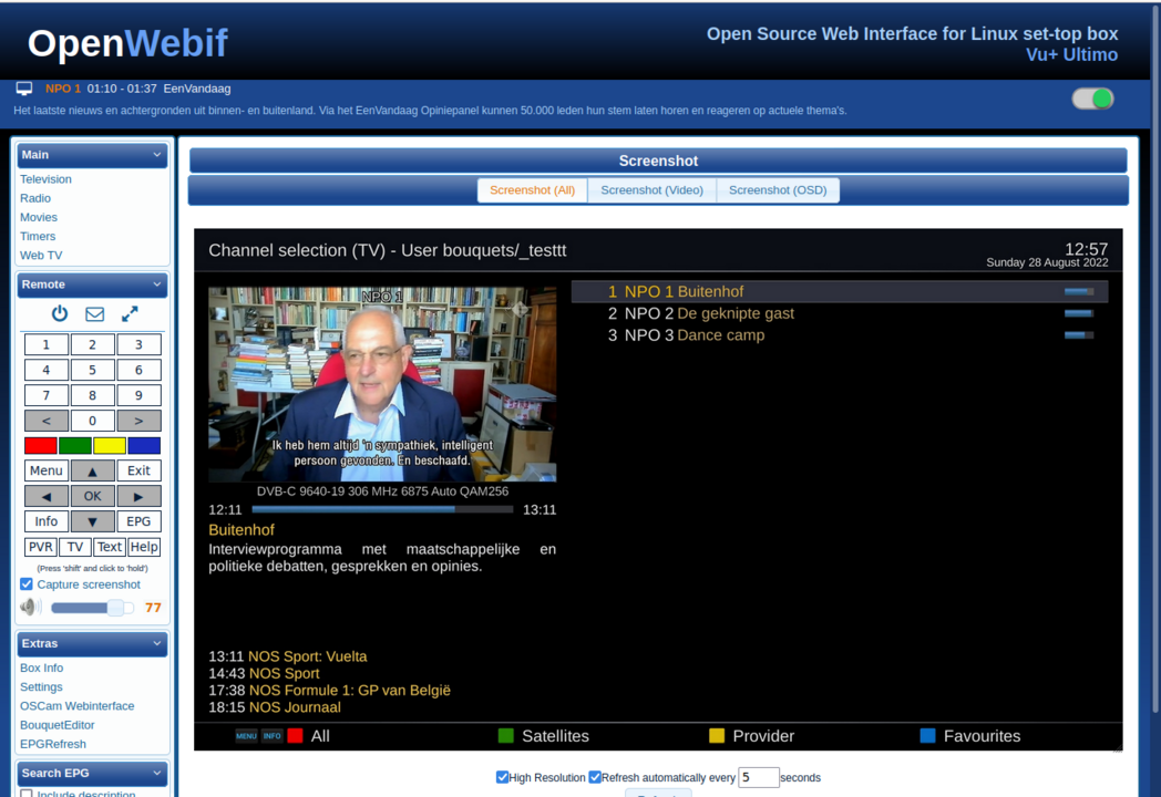

Nog 2 plaatjes, van de 1e (7.3) ontvanger.
Bij het kiezen van kanaal ziet het er eerst zo uit :
Na 2 tellen dit :
Veel plaatjes, ik hoop dat ik dit probleempje zo duidelijk heb voor de meelezers.

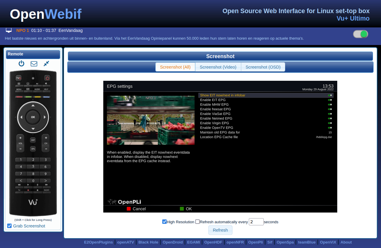

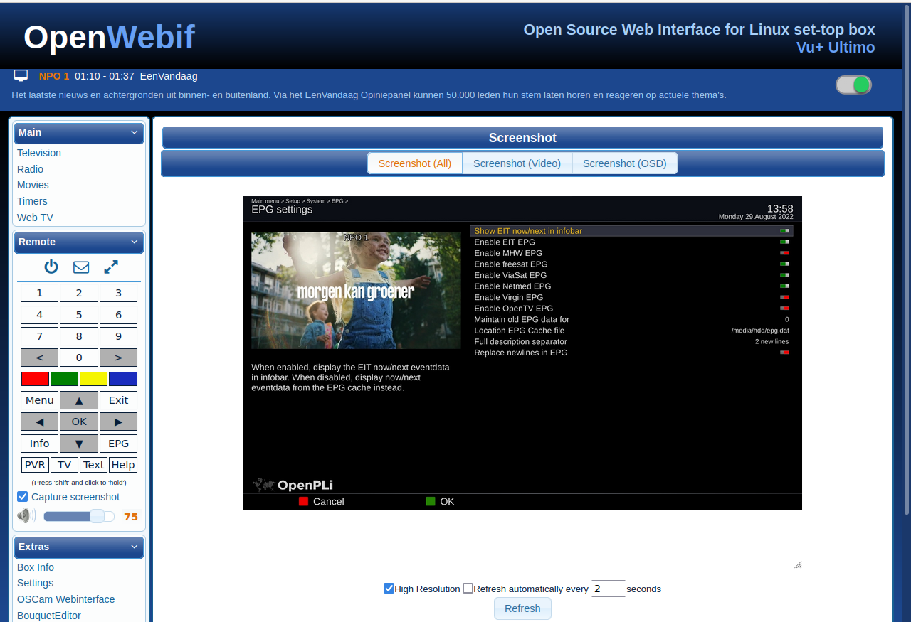

Dank voor meedenken, ik heb het eea bekeken, ik heb die EPG instellingen wel eens gezien maar ik heb er nooit iets aan veranderd.
Dit is van mijn 1e ontvanger :
862939925_Screenshotfrom2022-08-2913-54-07.thumb.png.30751f3e3c646c2097cca4ec30be692e.png
En dit van de 2e ontvanger met OpenPLi develop (2022-08-23-develop) er op ;
296212180_Screenshotfrom2022-08-2914-00-35.thumb.png.a49cbf603dec8e09408414204d21276c.png
De instellingen zijn anders maar de fouten vreemde verschijnselen met de EPG weergave zijn gelijk.
