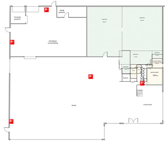

Voor het eenvoudige tekenwerk maak ik gebruik van het programma Visio.
Op zich kan ik hier prima mee uit de voeten voor het tekenwerk wat ik moet doen.
In een mum van tijd maak ik dan dit soort tekeningen

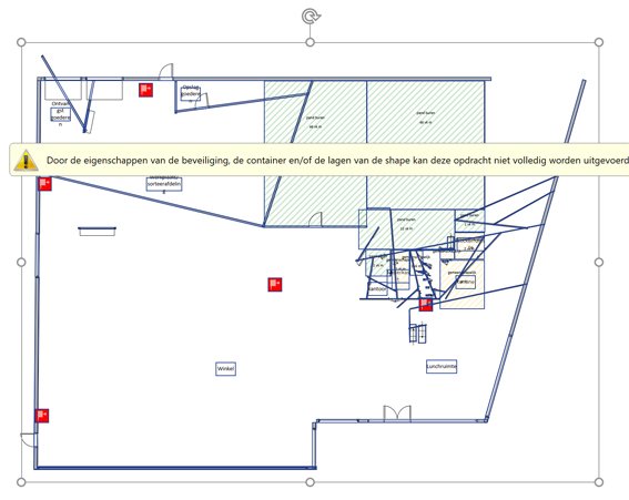

voor het doel waar ik ze voor gebruik meer dan voldoende alleen ontstaat het probleem als ik de tekening wat wil vergroten of verkleinen zodat hij beter op het papier past.
dan maakt hij er plots dit van
en wordt het dus 1 puinzooi.
hoe kan ik dit voorkomen?
ik heb alle beveiligingen al ingeschakeld, alle beveiligingen al uitgeschakeld, alles gegroepeerd, maar telkens dus bovenstaande puinhoop.
Wie weet toevallig hoe je wel probleemloos kunt vergroten verkleinen zonder dat het programma er zo'n rommeltje van maakt?

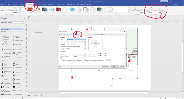

Ben er inmiddels uit.
Dus niet selecteren en dan met de handgrepen verslepen maar eerst naar het tabblad ontwerpen
dan naar indeling
en daar weer het tabblad tekenschaal
en dan kun je zelf invullen waar je de schaal naar aan wilt passen.
Het was even zoeken en kan volgens mij ook een stuk eenvoudiger mits de bedenkers van de software maar wat tooltjes inbouwen om het mogelijk te maken.
