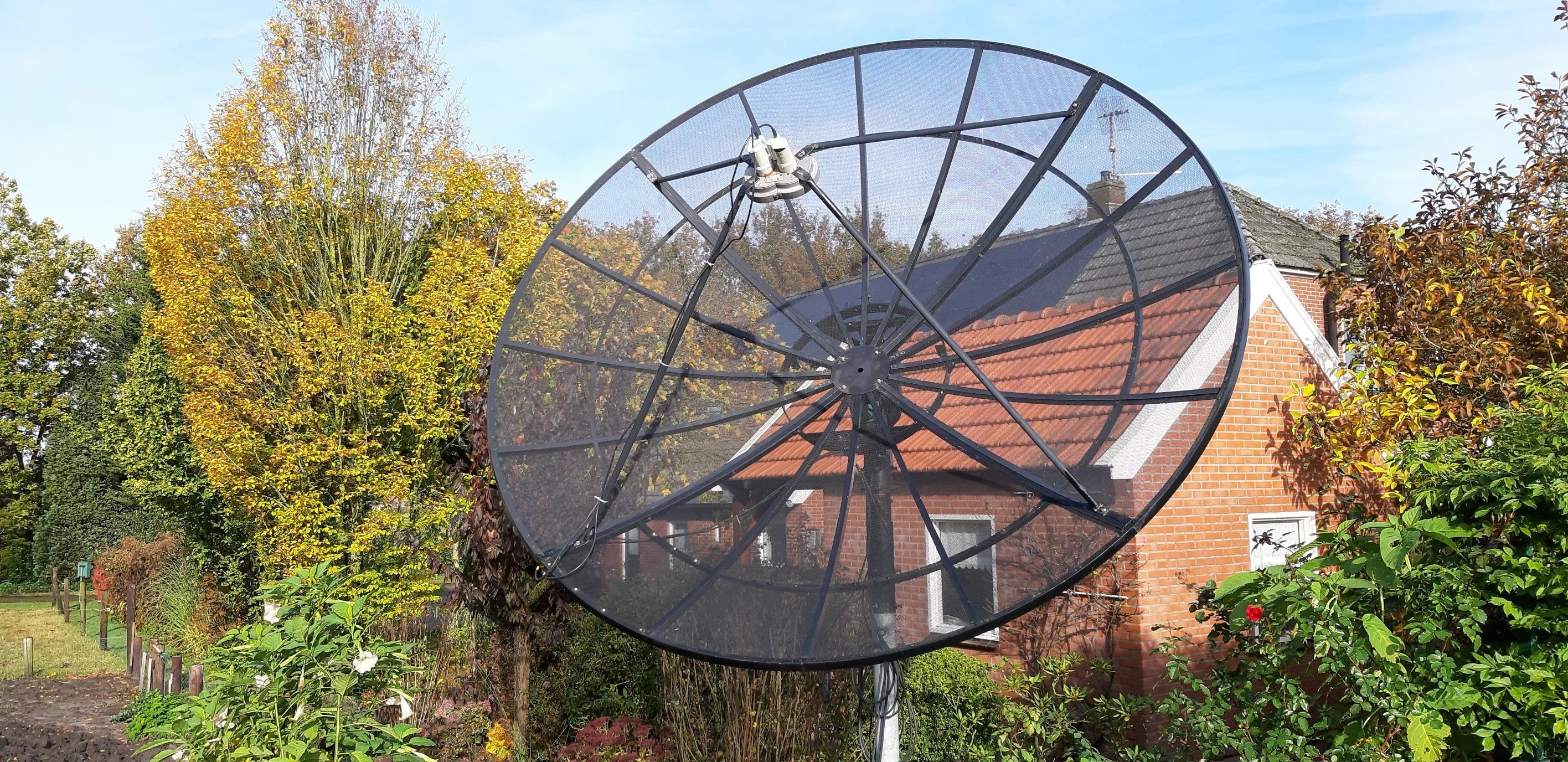

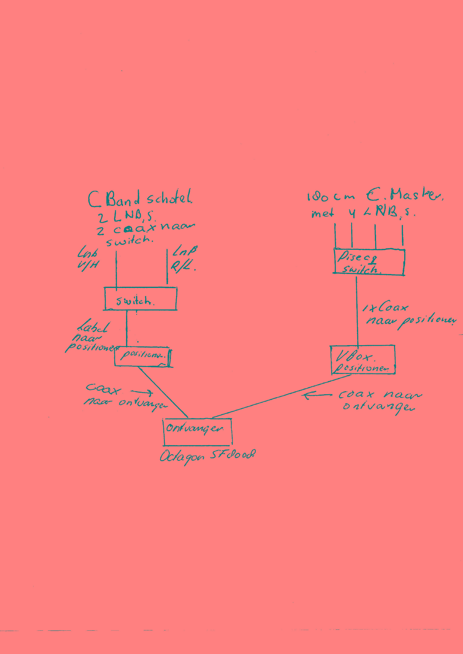

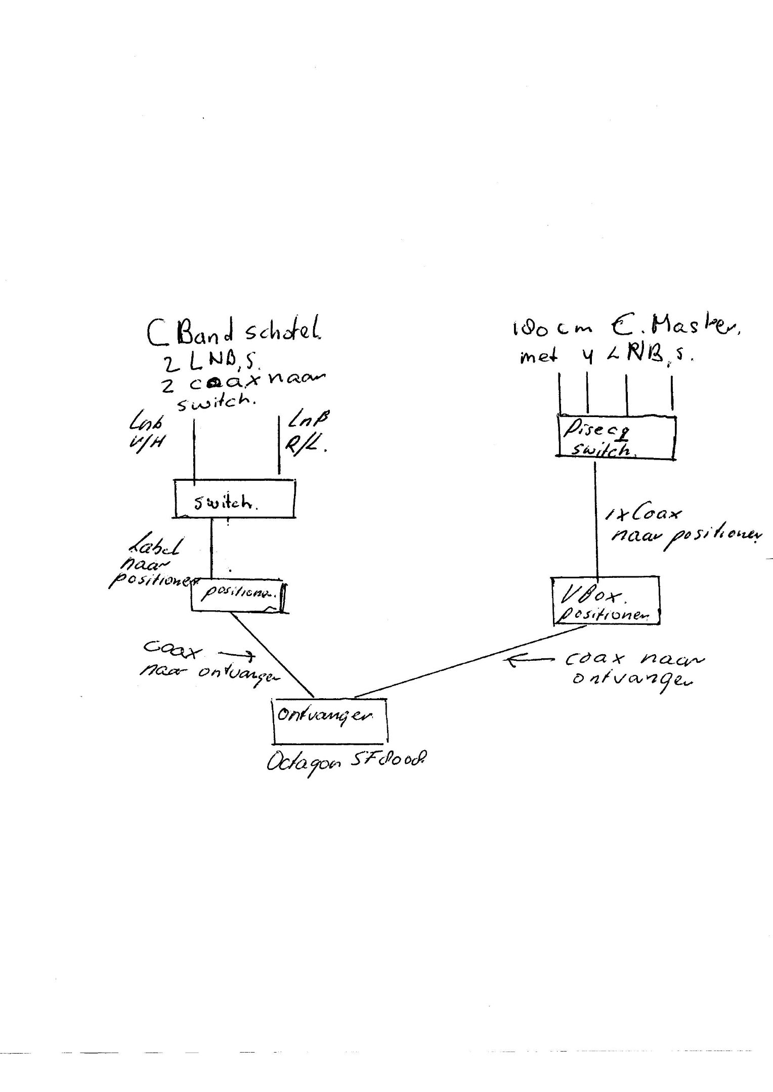

Ik heb 1 C band 310cm  mesh schotel staan met 2 lnb,s. Vanaf de lnb,s gaan 2 coax kabels naar binnen die aangesloten zijn op een 4 in 1 switch. Vanuit de switch gaat er een kabel naar de positioner en van daaruit naar de ontvanger op tuner A. Ontvanger is een Octagon sf8008.

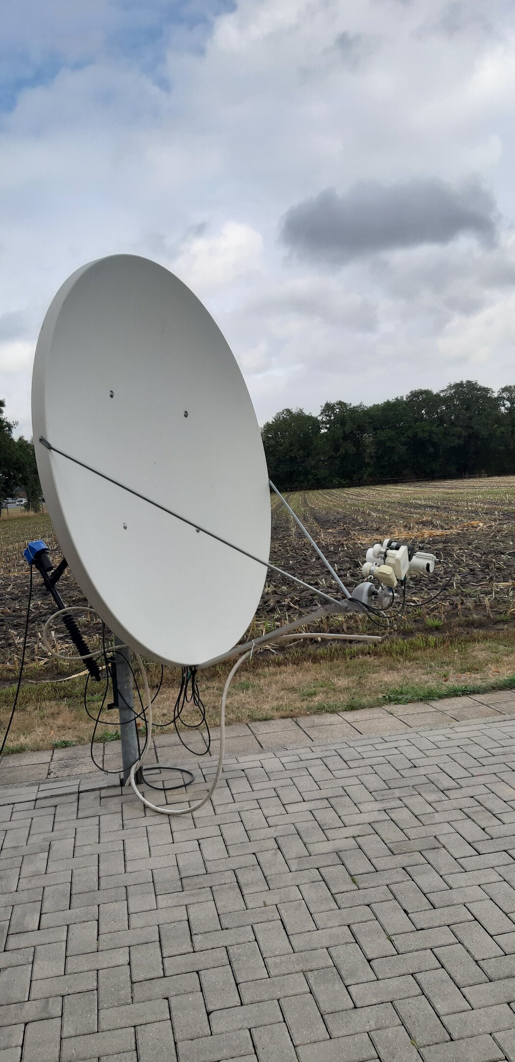

Daarnaast heb ik nog een draaibare 180 cm C Master staan die voorzien is van 4 lnb,s met lnb wisselaar
De 4 lnb,s zitten bij de schotel aangesloten op een 4 in 1 disecq switch.
Van daar uit gaat er 1 coax naar een VBox.
Vanuit de Vbox gaat er 1 coax naar tuner B van de Octagon.
Nu mijn vraag: ik zou graag  2 extra coax kabels willen hebben die naar mijn vaste pc gaan.
Ik wil nl op mijn PC met een nog nader te bepalen TBS kaart blindscannen maar dan wil ik graag vanaf de PC ook de draaibare functie gebruiken
Is dit mogelijk en zoja hoe dit uit te voeren.
Even niet letten op de kwaliteit van het schetsje😁

Channel master 180 cm draaibaar 31,5 west tot 76,5 oost met lnb revolver met Circ ku band lnb, 1 keer Ku band lnb, Inverto Ka Ku en  lnb voor 26 oost amateur band
T90 schotel  sat posities 42, 39, 28, 23,5, 19,2 16, 13, 9, 4,8 en 0,8. Unimesh 3,10 m met 2 keer C band lnb

schets nu als jpeg bijgevoegd

Plepkeshenkie,
een mogelijke oplossing is een "satelliet splitter" aan te schaffen voor een 5 tal euro. Die heeft wel als nadeel dat
de signaalsterkte achteruit gaat, maar mijn ervaring leert dat dit wel bruikbaar is. LNBs geven immers genoeg signaal.
Zo een switch laat zowel de DC als de 22kHz signalen door van de ingang (gaat naar de schotel) naar alle uitgangen (naar de ontvangers).
Je kan dan 2 of meer ontvangers tegelijk aansluiten op dezelfde kabel naar de diseqc switch, maar dan mag je wel maar één ontvanger
tegelijk gebruiken op de zelfde splitter.
Als je toch gelijktijdig  meer dan één ontvanger tegelijk gebruikt dan zullen er wel rare toestanden optreden (ontvangst valt weg), maar
geen schade.  Beide (alle) ontangers kunnen dan nog zelfs de zelfde band en polarisatie van dezelfde LNB ontvangen, wat soms ook
interessant is.
Er bestaan ook varianten van, zogenaamde priority switches. Daarbij heeft één van de uitgangen voorrang als er toch twee ontvangers
tegelijk worden gebruikt.
Je kan uiteraard ook overschakelen naar quad-lnbs. Dan kan je b.v. één set kabels op de splitter aansluiten en een andere set kabels via diseqc op
volle sterke naar de ontvangers leiden.
Enige probleem met dit alles is dat het allemaal complex wordt. Meer kans op slechte verbindingen of risico dat één van de ontvangers
de schotel doet draaien zonder dat je het merkt en  dan kan je zoeken naar een fout die niet eens bestaat.
