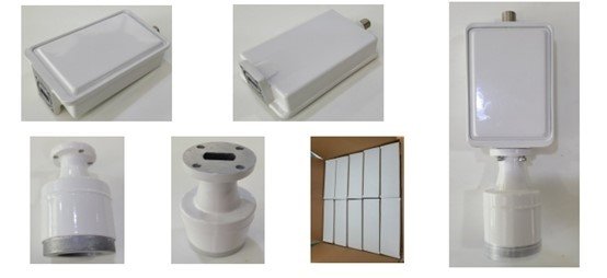

Weet iemand van onderstaande tekst en foto wat je met deze lnb kan ontvangen en voor welke sat deze lnb geschikt is
Volgens de tekst voor Hong Kong tv maar gezien de specs lijkt er meer mogelijk.
Ka LNB is designed and developed by our factory and successfully applied to Hong Kong TV station.
Here is about lnb information
 Input frequency: 17.2G-22.2G, local oscillator range: 16.25GHz~20.25GHz,
 the most commonly used local oscillators are 16.25GHz, 17.25GHz, 18.25GHz, 19.25GHz, 20.25GHz.

http://www.flysat.com , wel rekening houden met de beams !!
9°Oost KA beam Ierland , NIET mogelijk buiten Ierland !!
Als de prijs niet zo duur was , had ik er ook al een gekocht !!

Het feit dat op de lnb’s geen enkele opdruk staat doet vermoeden dat het een fabrikant is die verschillende modellen voor verschillende frequentie bereiken KAN produceren .
Ook is niet duidelijk of het een lineair H/V schakelend met 13/18 v of een circulair type is .
Ik heb op het web gezocht maar kon de advertentie niet vinden , zodoende is mij ook geen prijs bekend .
Één Ka lnb die een range heeft van 17.2 tot 22.2 G heb ik nog niet eerder gezien , SMW heeft er twee types voor nodig .
