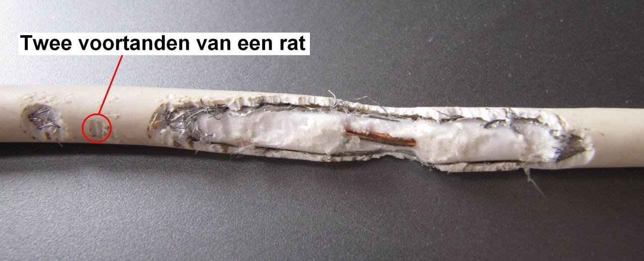

Sprietje Geplaatst: 29 oktober 2022 Geplaatst: 29 oktober 2022 Misschien last van ratten? Oilsjt? Ligt dat in de Oekraïne? Â
Osoc02 Geplaatst: 29 oktober 2022 Auteur Geplaatst: 29 oktober 2022 Oilsjt is gewoon plaatselijk dialect voor Aalst in België. Ik ga zeker de kabel controleren. 1
