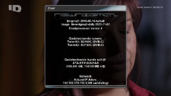

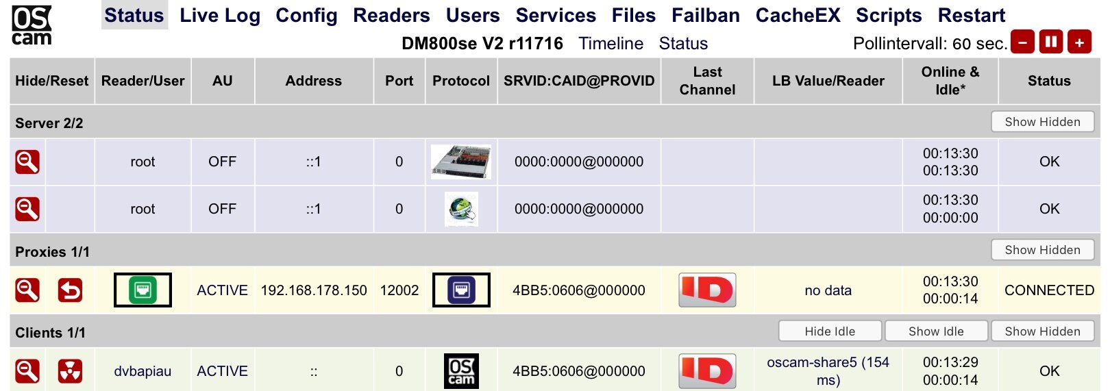

Met de Diagnostics Tool de eerste bank van de onflashbare DM800seV2 uitgeschakeld en op Bad-Sectors getest. Van de 2de bank is ongeveer 10% defect. De 2de bank heeft ongeveer 450 MB bruikbare RAM. De stoute schoenen aangetrokken en een NewNigma2 image gecompileerd.

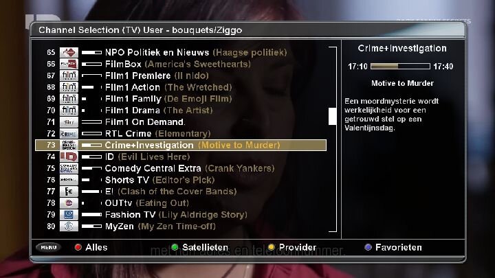

In de DM800se geschoten en de bootargs gewijzigd. Schakelaar uitgezet en na minuutje weer aangezet. Spannend, spannend, spannend.. Blauwe LED en …… vmlinux-blabla-tar.gz.. En ja hoor! Na een 15 seconden de gele laadbalk. Nog eens 10 minuten later de Startup Assistent… Ingesteld op Ziggo en kanalen laten scannen..

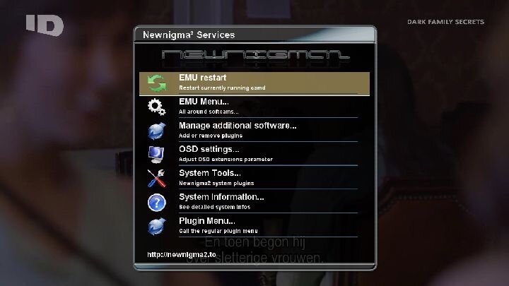

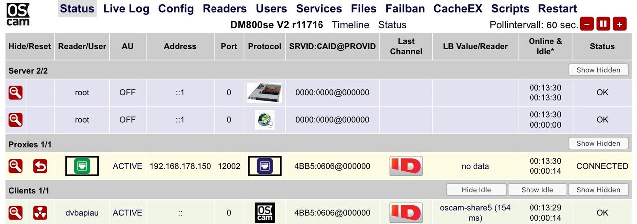

De OScam 11716 gecompileerd voor ‘kale’ oe20-linux-generic en deze op de box gezet… Tuurlijk.. Dat werkt niet. Glib6c.so nodig en ook libcrypto.so.1.0.0 en libssl.so.1.0.0.
Opnieuw compileren maar weer….
Na een half dagje ‘spelen’ dan toch resultaat! Het bakje uit 2013 werkt weer (wie weet voor hoelang vanwege de half-dode NAND).. Toch niet verkeerd
