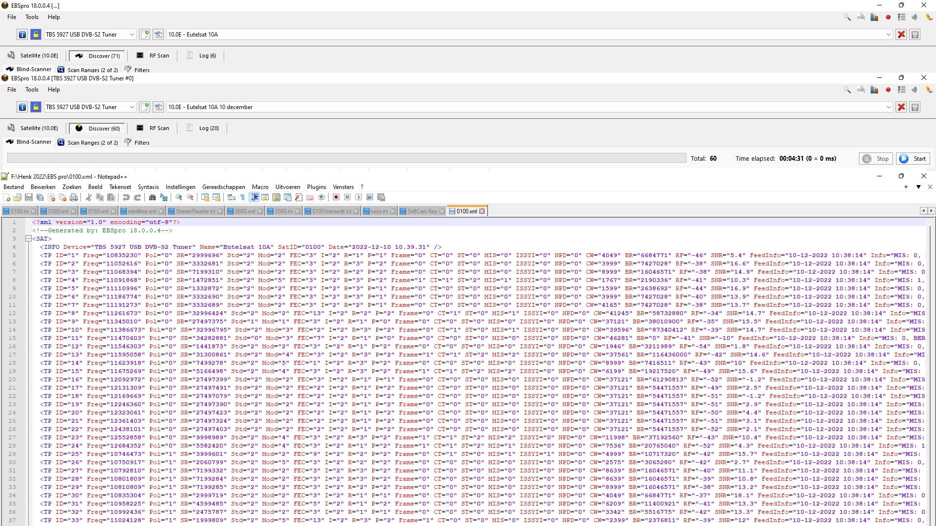

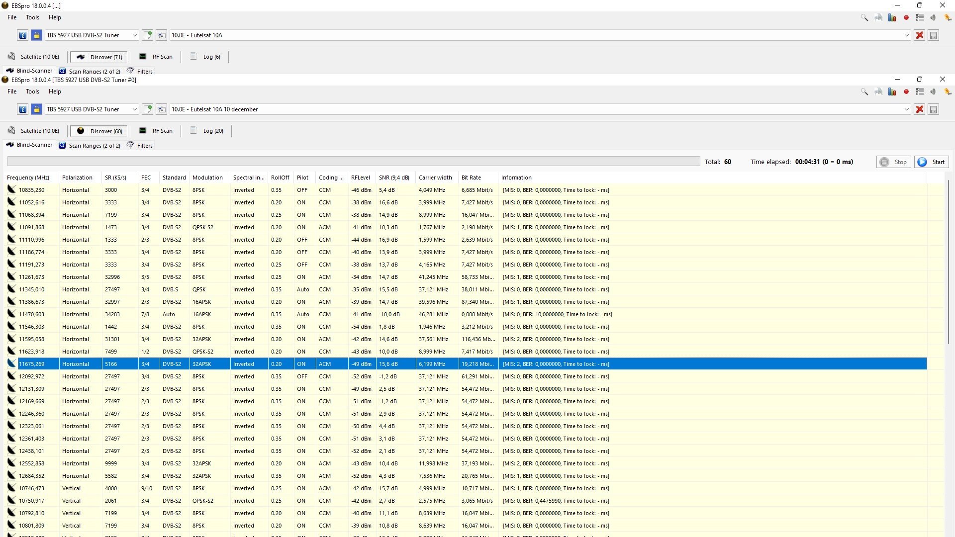

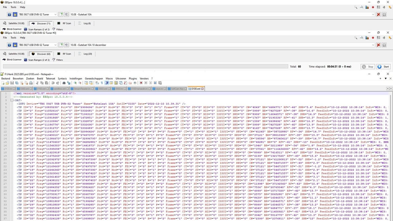

Ik ben sinds een week in het bezit van de TBS 5927 ontvanger. Ben  verrast door de hoeveelheid frequenties die er mee gevonden worden. Ik heb via het programma EBS pro als voorbeeld 10 Oost gescand. Zie bijlage. Na het scannen kun je deze ook wel als EBS xml opslaan maar deze is niet bruikbaar voor de enigma2 ontvanger volgens Nu mijn vraag: weet iemand of er een mogelijkheid is om deze gevonden frequenties te importeren in een Satellites.xlm zodat je deze gegevens ook kan gebruiken in een Enigma 2 ontvanger

Ik neem aan dat je al gezocht hebt naar een instelling in EBSPro om het formaat te wijzigen naar Enigma 2 indeling?
Want dat is stap 1. Ik ben geen EBSPro gebruiker, ik ben bij CrazyScan blijven hangen, die heeft dat wel, dus EBSPro zou dat zeker ook moeten hebben.
Nadat je dat hebt gevonden heb je een XML editor nodig, ik gebruik XMLPad Pro Edition.
Ik haal altijd eerst de transponders eruit die geen lock gaven (SR=0), dat zijn er altijd wel een aantal.
Dan haal ik de onnodige kolommen weg in [table view], welke dat zijn zie je als je satellites.xml bekijkt.
Dan de oude transponders in satellites.xml vervangen door de nieuwe reeks voor de satelliet die is gescand.
Dat is het handigst te doen in [source], dat is gewoon een teksteditor.
Ik ben benieuwd of je hier wat aan hebt, maar meestal zijn er wel anderen die wellicht een makkelijker oplossing kennen.
