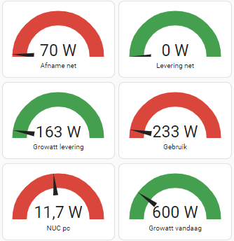

Met een template heb ik dan 4 parameters;
  • Afname net
  • Growatt levering
  • Levering net
  • Gebruik
Hetgeen resulteert in het volgende fragment;
En alles wordt iedere minuut ververst, Growatt gaf per
10 minuten een update hetgeen resulteerde in een
negatief gebruik wanneer de zon aantrok, heel vervelend.
Kortom mission completed.
