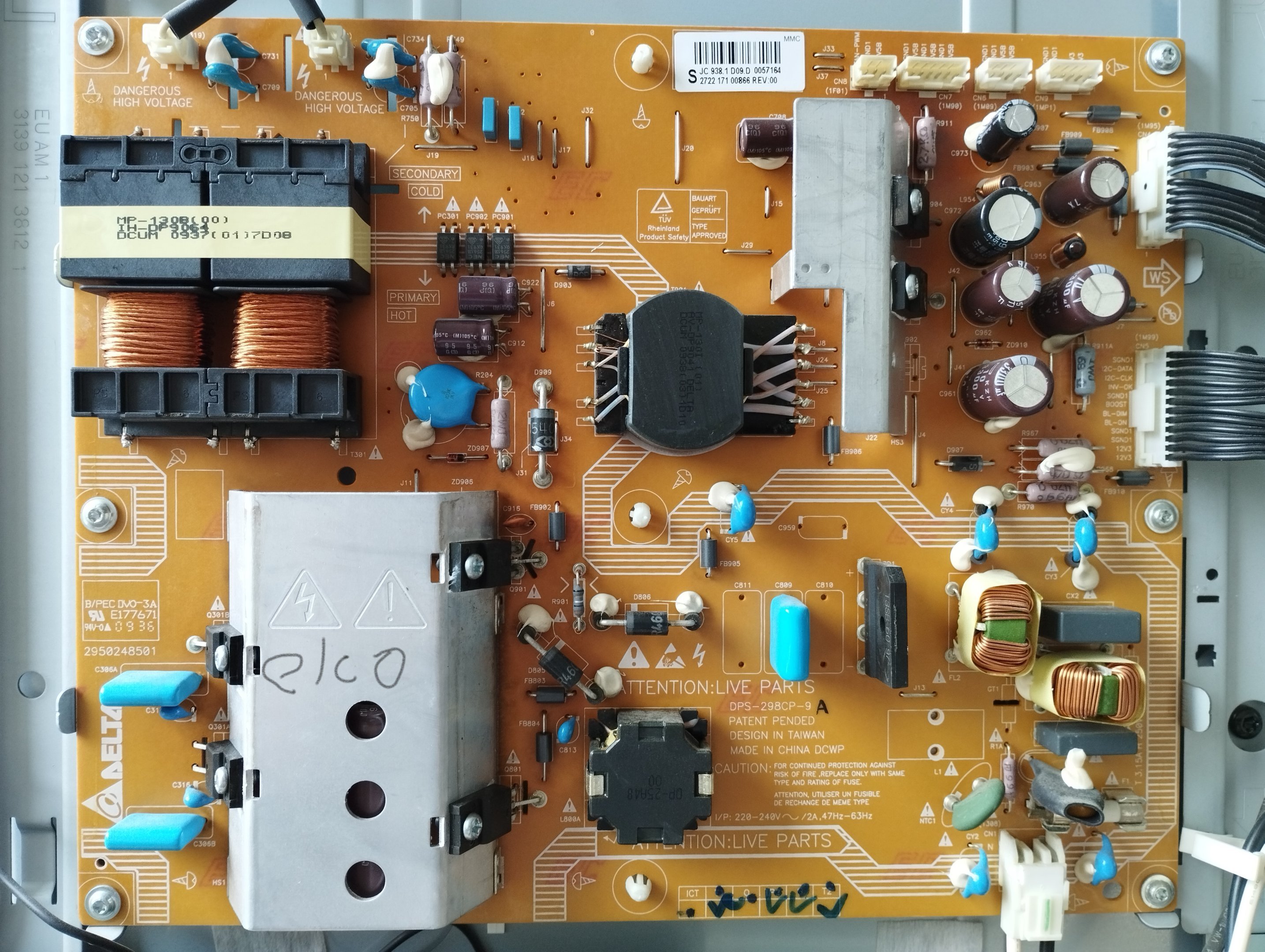

Nu dacht ikzelf zal wel weer een elko zijn in de voeding die slecht is tis ook al een oudje.
Kon optisch niets geks ontdekken. gemeten op de print, lijkt ok maar is niet de manier...
Zou de elko die links onder het aluminium verscholen zit niet fris meer zijn?
Ik vind deze lastig omdat de TV werkt en de klacht maar even duurt en niet zo snel kan meten haha.
Hoe kan ik het beste aanpakken?
Dacht zelf dan maar alle elcos eruit solderen en nameten.

Als je vermoed dat de elco slecht is kan je als de tv werk, wat koelspray op de elco spuiten.
Als de tv dan uitvalt weet je dat dit de dader is.
Werkt de tv niet, dan kan je met een haardroger proberen om de elco op te warmen.
Als de tv dan wel inschakelt.

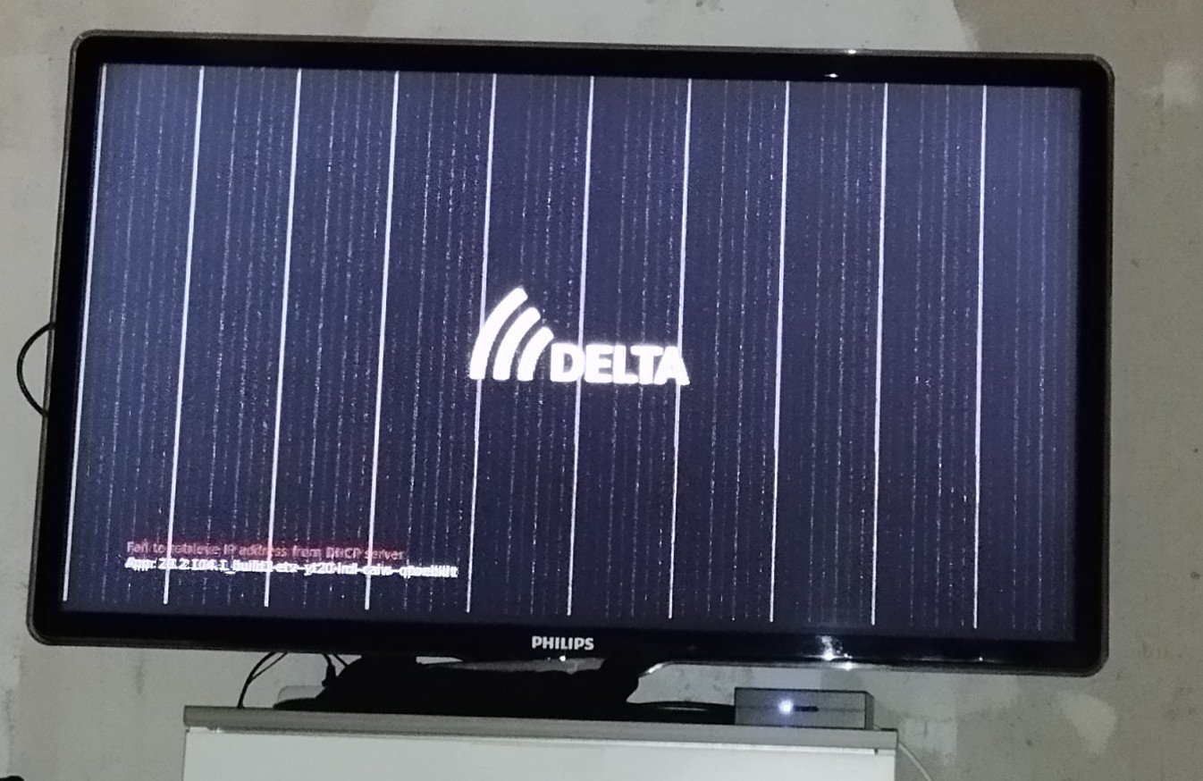

Heb een schermafdruk nu kunnen maken.
Opstarten duurt enkele seconden langer dan normaal.
Dan dit beeld voor 2 seconden.
Dan een harde plof uit de speakers en dan tv uit.
Daarna start deze weer op en kun je kijken.
Hoop niet dat het de chipset is.
Graag hulp.
