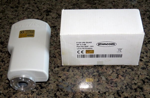

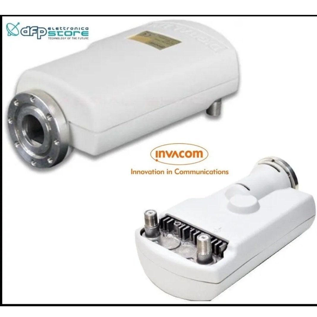

Kan ik een van deze producten gebruiken?
Invacom Flens Twin LNB TWF-031

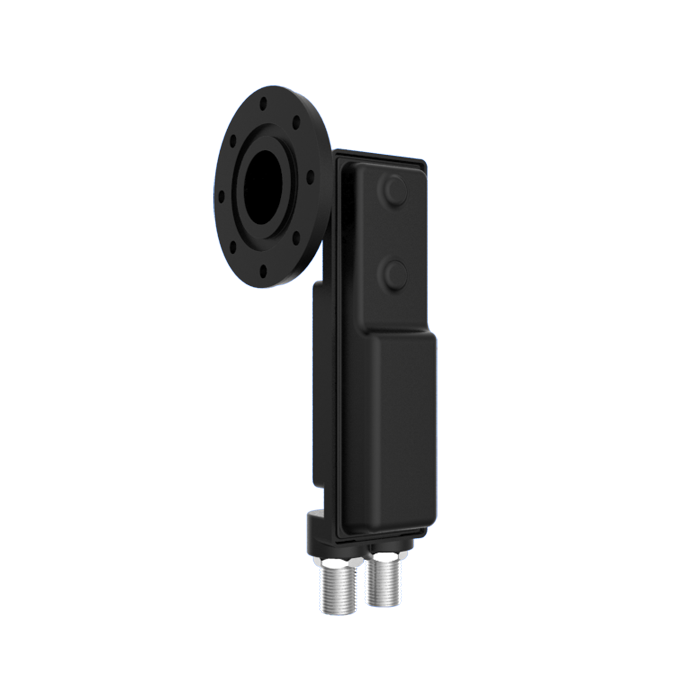

of
Inverto Pro Twin Flens LNB
ja , allebei zijn geschikt , alleen met de onderste zijn de skew mogelijkheden beperkt omdat deze tegen de feedarm komt .
Maar in de meeste gevallen past het net .

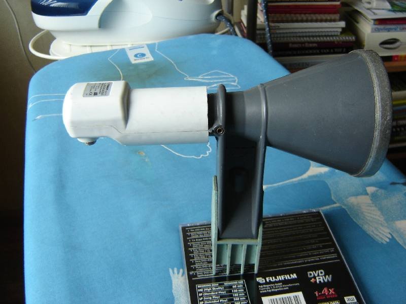

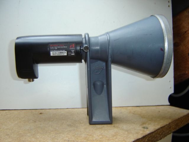

Ik heb voor veel Gregorian (Fibo) schotels , "gewone" lnb's aangepast zodat deze zonder flens rechtstreeks in de hoorn passen .
Ik gebruik deze reeds ongeveer 15 jaar , de beste LNB die er bestaat !
Heeft vier uitgangen , dienende voor twee ontvangers en twee PC kaarten.
Ben heel tevreden.
