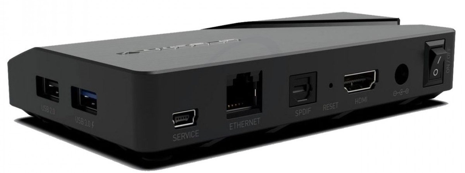

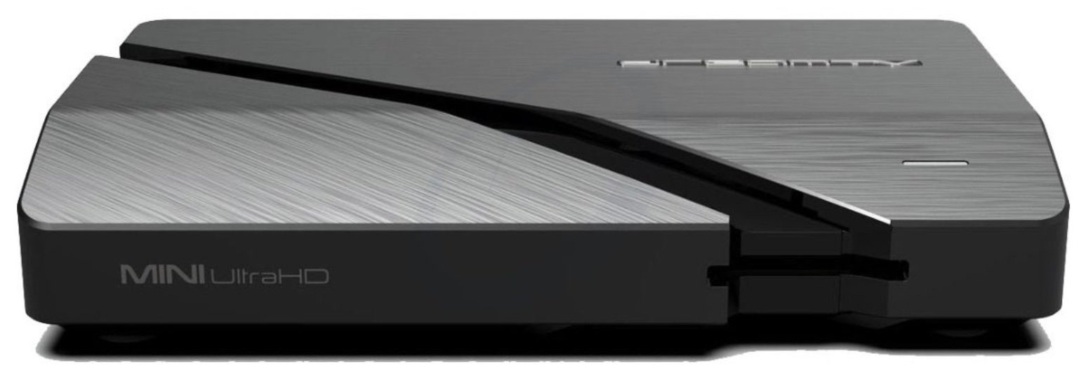

Een waarschuwing vooraf.. Ondanks de naam is dit officieel géén Dreambox product. Het apparaat heeft weliswaar (expres) een echte Dreambox ‘look’ maar is een Chinese ‘look-alike’ en niet geproduceert door Leontech. De DreamTV mini heeft wél een Armlogic CPU met 2 GB RAM en 16 GB Flash…
Er bestaan inmiddels 2 versies:
DreamTV mini UHD met Android 9 Pie en Google Play
DreamTV mini UHD rev 2 met Android 11 en Aptoide
De rev 1 met Android 9 en Google Play werkt met de officiële Canal Digitaal en TV-Vlaanderen App. De rev 2 met Aptoide werkt NIET met de officiële CanalDigitaal en TV-Vlaanderen App. Installatie werkt, maar bij het starten komt de melding dat je hem moet laden vanuit de officiële Play Store (die er dus niet is)

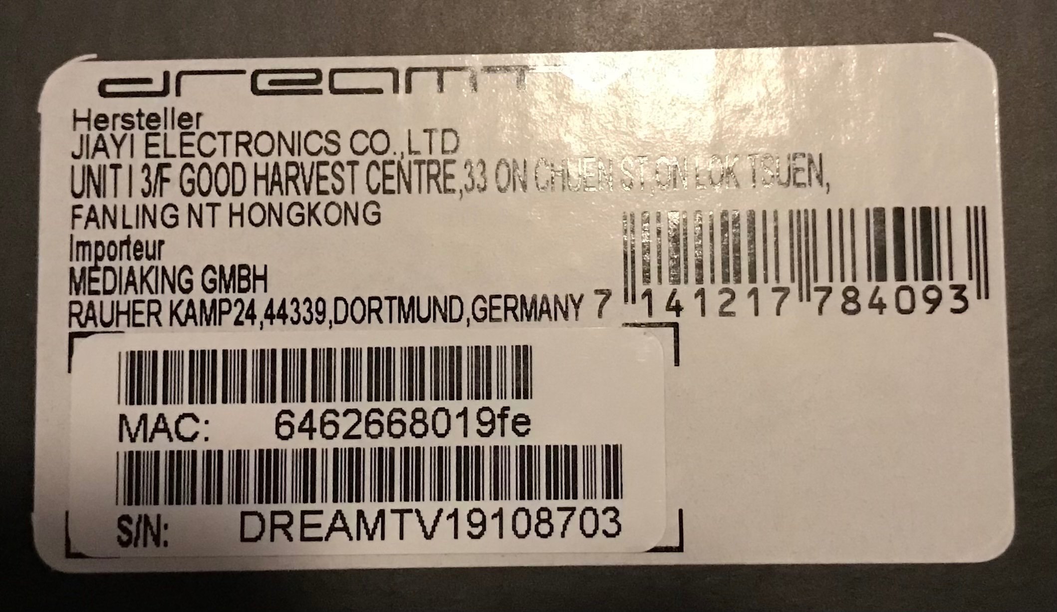

Het MAC adres op de doos klopt niet! Bij de optie ‘Android’, ‘apparaat voorkeuren’ komt het correcte MAC adres tevoorschijn*
* getest met een rev 2 (rev 1 heb ik niet bij de hand)
Registratie werkt niet altijd. Soms na meerdere pogingen pas succesvol. Waarom je dit apparaat registreren moet is me overigens een raadsel. Er worden immers geen specifieke diensten aangeboden of geïnstalleerd.
Systeem update is pas mogelijk als het apparaat succesvol is geregistreerd. Ook wat vreemd voor een gewone Android box.
WiFi stations mogen géén spaties of speciale tekens bevatten (vette bug). Fritz!Box gebruikers hebben dus pech (of ze moeten de naam willen veranderen)
Qua werking verder is er weinig negatiefs te melden. Het bakje is snel en heeft voldoende geheugen. De apps openen snel en werken vloeiend. De afstandsbediening is een afgeleide van de RC-20 van Dreambox en heeft ook een ‘mouse’ functie waardoor ook de Web-browser goed te bedienen is. Leuke bijkomstigheid is ook dat hij een Enigma2 link heeft waarmee je heel gemakkelijk je boequetten uit een Enigma2 ontvanger kunt streamen.. Werkt perfect..
