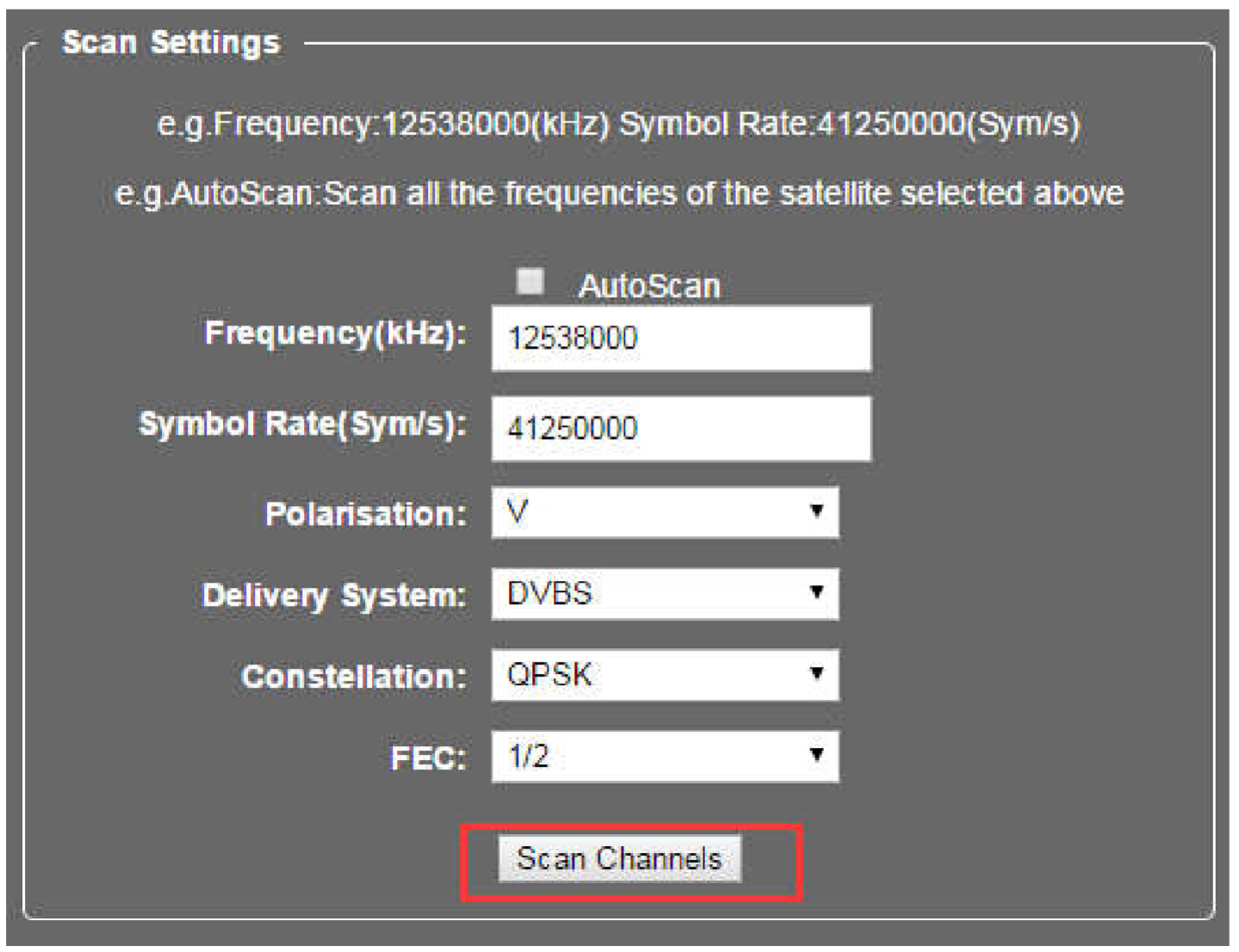

Die waarden zijn een voorbeeld uit de gebruiksaanwijzing. je zal zelf de gewenste waarden moeten ingeven.
Zoals hierboven aangegeven welke transponder wil je ontvangen en welke waarden heb je ingegeven, schrijf dat hier eens uit.
Ik heb sterk de indruk dat je ongeldige waarden ingeeft.

Dit is bijvoorbeeld een transponder met de parameters die je IPTV doos nodig heeft.
10770.00 V - Eshail2 DVB-S2 8PSK 27500 3/4
De waarden zijn in MHz. voor kHz dien je 3 nullen toe te voegen.
Die 1400 MHz zie je omdat je geen LO frequentie ingegeven hebt in de configuratie van je satlook.
In het menu van de satlook kan je aangeven of je de MF frequentie aanwijst of de transponder frequentie.
Die IPTV box zal niet werken wanneer je de mf frequentie van je satlook ingeeft.
Je dient dan 9750 of 10600 MHz bij die waarde op te tellen afhankelijk of je naar de lage of hoge band kijkt.
De AFC frequentie is de afwijking van je LO in je lnb, die is ook irrelevant voor je IPTV box.
Ik denk dat je eerst wat zelfstudie moet nemen wanneer je met een professionele IPTV box aan de gang gaat, dit geeft je alleen maar frustraties omdat het niet werkt.
Ook beantwoordt je geen vragen waardoor het nagenoeg onmogelijk is om je te helpen.
Wanneer je aangeeft wat je wilt ontvangen, welke transponder van die satelliet kunnen wij aangeven welke getallen je moet invullen in het menu van die iptv doos.

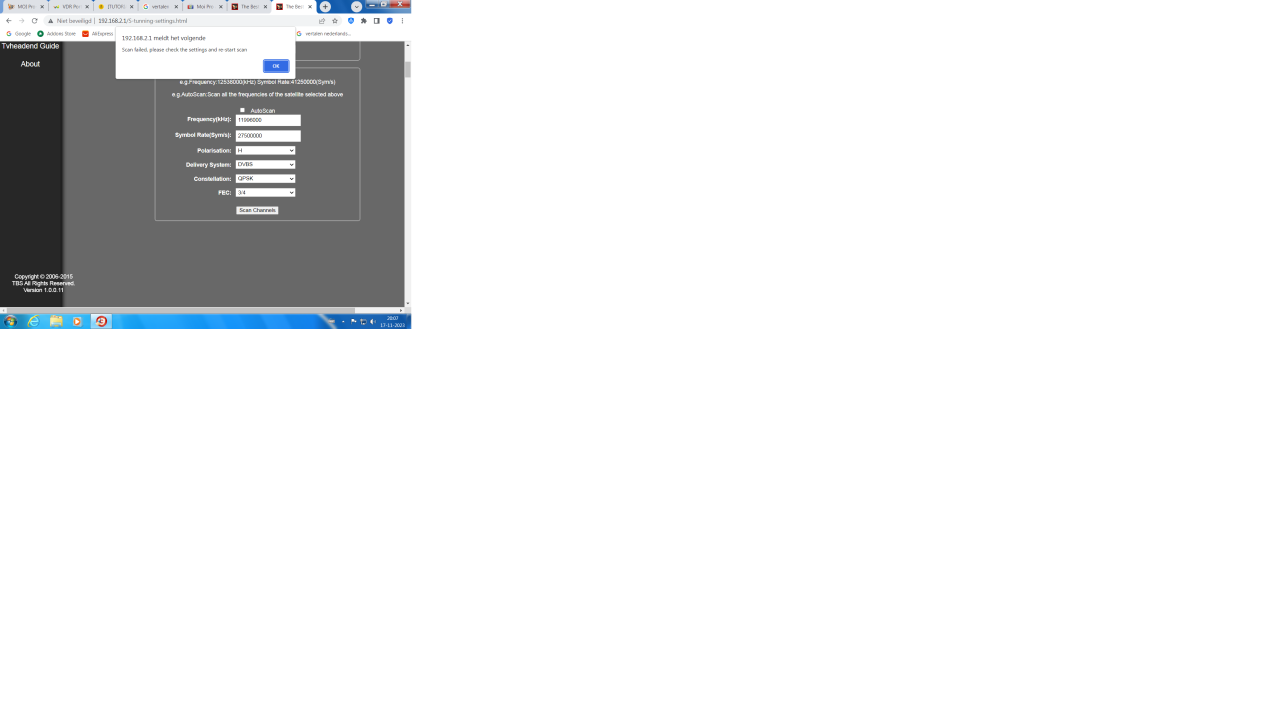

Op mijn Satlook Nit heb ik beeld van Arabsat op 26 East.
via lyngsat kijk of zoek ik wat overeen komt.
die waardes wat daarbij staan vul ik met extra (3 nullen) in verband met Khz.
scan failled.

17 uren geleden, ceesv zei:
Ik wacht nog op de gegevens die je hebt ingevuld.
Anders kan ik je niet helpen.
De foutmelding duidt erop dat je ingevoerde gegevens niet kloppen.
