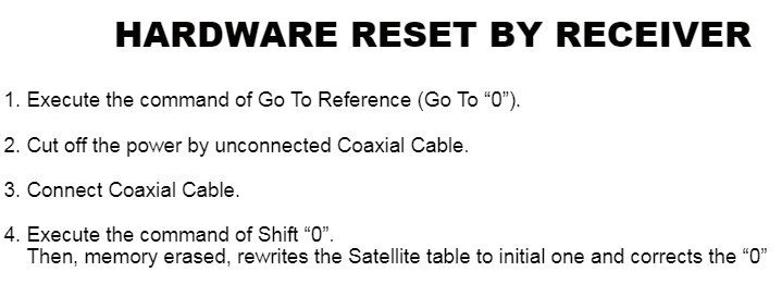

scannie Geplaatst: 16 december 2023 Delen Geplaatst: 16 december 2023 Sinds vandaag draait mijn motor niet meer naar de juiste positie. Ik zou deze willen resetten, voorheen lukte dat met een hardware reset bij de motor. Daarop reageert deze motor nu niet meer. Dit staat in de handleiding. Maar ik werk met een pc kaart. Met welk programma kan in deze commando's ingeven? Link naar reactie Delen op andere sites Meer opties om te delen...

scannie Geplaatst: 17 december 2023 Auteur Delen Geplaatst: 17 december 2023 inmiddels is de reset op de motor zelf wel gelukt. Echter zou de motor naar de middenpositie gaan. Er is een afwijking van zo'n 6 of 7 graden. Is er een kallibratie mogelijkheid om het echte midden van de motor weer als nul-punt in te stellen? Link naar reactie Delen op andere sites Meer opties om te delen...
Zilverhippie Geplaatst: 18 december 2023 Delen Geplaatst: 18 december 2023 De TBS5927 is bruikbaar met Easy Blindscan Pro. Manueel resetten op de motor (via het kleine gaatje) doe je pas nadat je de motor zelf via de druktoets naar de nulstand in het midden hebt gedraaid. Link naar reactie Delen op andere sites Meer opties om te delen...
Oplossing scannie Geplaatst: 20 december 2023 Auteur Oplossing Delen Geplaatst: 20 december 2023 Inmiddels de motor moeten vervangen. Deze bleek mechanisch defect te zijn. Link naar reactie Delen op andere sites Meer opties om te delen...
