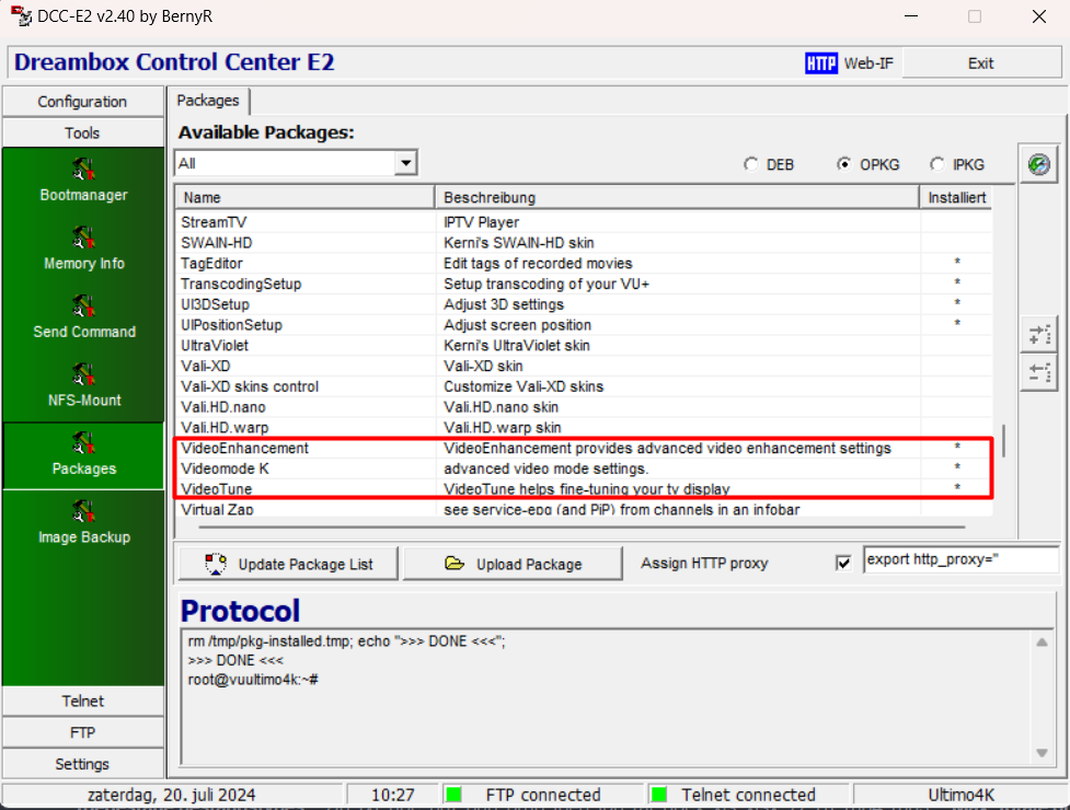

Nou ik heb die beide plugins op mijn Vu+ @RaveMaus, en als ik VTI Zero gebruik ( hetgeen heel weinig opruimt) staan ze er nog steeds.
kijk maar
Dus met alle respect je zal zelf ergens een fout gemaakt hebben.

9 uren geleden, Tonskidutch zei:
En dat zal ik zeker niet ontkennen.
Kijk, ik heb die bewuste avond alles terug met de hand geïnstalleerd. God weet wat er gebeurd is.
Later toen ik tv ging kijken viel me op dat het beeld minder scherp was als anders. Toen ik overschakelde naar de ingang van de Vu+ gaf de tv 720P invoer aan. Maar op dat moment stond alles er al op.
Het maakt op zich niet meer uit, het werkt, we kennen de oorzaak, en weer wat bijgeleerd 😃
