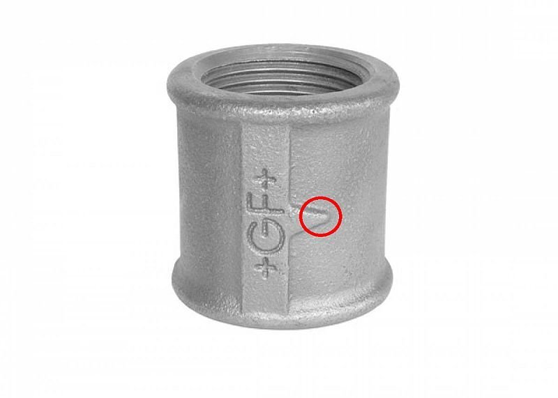

trust Geplaatst: 16 mei Geplaatst: 16 mei Op 11-5-2025 om 10:04, paardengek zei: Dat bestaat niet. Linkse schroefdraad is niet verkrijgbaar bij fittingen. bestaat wel degelijk , hier b.v. een 3/4" sok met linkse en rechtse inwendige draad . Deze is aan de buitenkant herkenbaar aan het V vormige kenmerk , bij een standaard sok staat daar een recht kenmerk Het verschil tussen theorie en praktijk is mijn uitdaging . Octagon SF8008 4K Edision Primo IP S2 Dr.HD F16 1.8 m ChannelMaster Offset in tuin 53º E - 45º W Jaeger SMR 1224 Usals met 5 Lnb wisselaar 2x Ka - Ku - C band Lin / Circ 1.2 m Echostar Offset aan schuur 53º E 34.5 W Twoteck Twinrotor met 3 Lnb wisselaar Ku - Ku low - Ka
