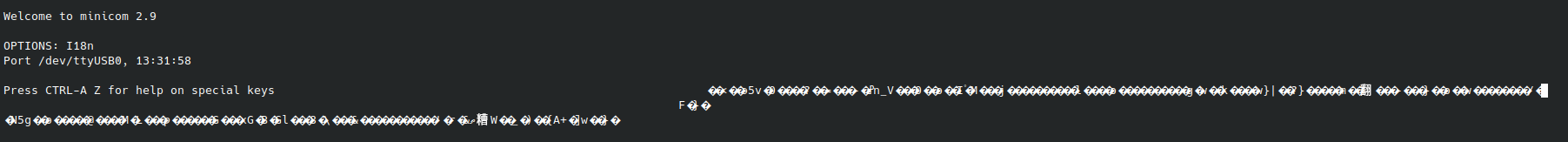

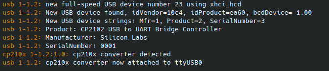

Die USB to Serial heb ik aangesloten, waarbij ik minicom opstart en ook data terug krijg uit de VU.
Probleem is alleen, dat dit tot nu toe een onleesbare brei aan tekens is.
De converter is herkend als een CP210x binnen Linux, dus dat lijkt correct.
Als ik dan de terminal start met minicom, komt er niets zinnigs aan tekst uit de VU.
Dan denk je dat de baudrate of de character set incorrect is, maar of ik nu 9600 of hoger kies .. blijft iets onleesbaar wat uit de box komt.
Dan denk je RX en TX omgedraaid, maar ook maar eens omgedraaid .. maar dan komt er helemaal niets uit de VU.

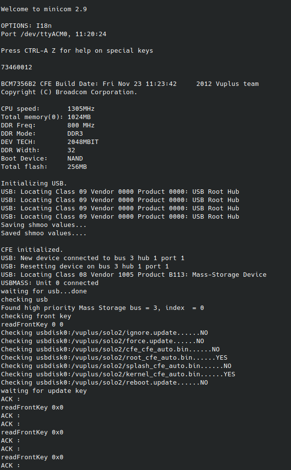

Goed, eindelijk weer echt tijd om weer eens verder te troubleshooten .. en nu met de juiste UART interface tools :P
Het ding heeft bijna nu 2 weken niet aan de stroom gezeten, maar er is iets verandert lijkt het want ....

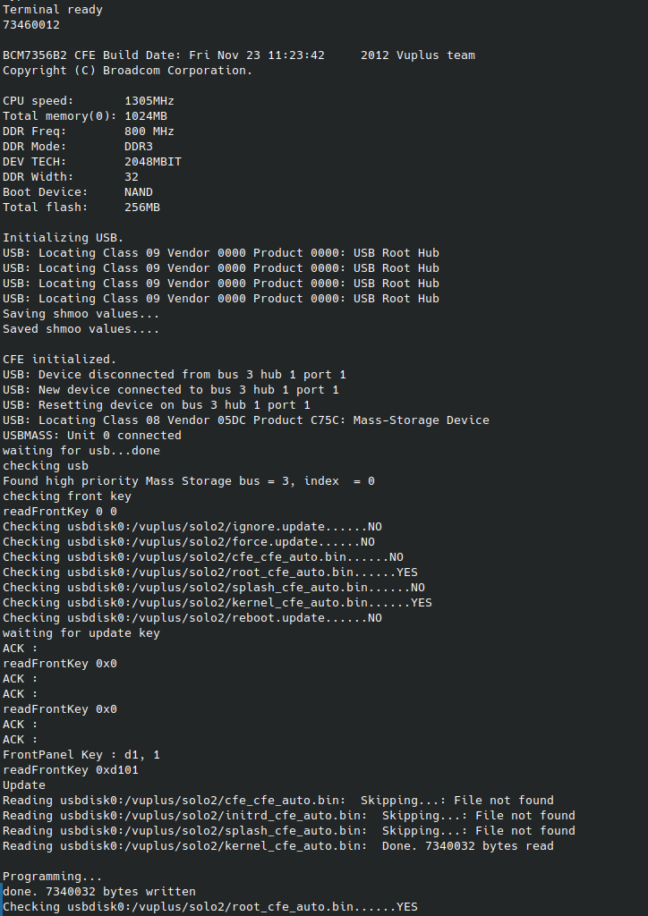

Een USB met de backup van mijn VTi install wederom in de box gestoken, en ziedaar ... er is leven en hij ziet de twee files op de USB :lol:
Nu ga ik eens uitzoeken waar de schoen heeft gekneld, want ik heb het niet anders gedaan dan wat en hoe ik het nu deed :blink:
De bovengenoemde padden waar de solo2 in zoekt, heb ik elke keer gebruikt .. raar.
Ga nu kijken of een andere USB drive een andere uitkomst heeft....
Als ik de frontkey aanraak, begint hij ook met deze drive netjes te flashen.
Precies hetzelfde dus ... schiet mij maar lek.
Hier het hele log met laden en opstarten van de laatste versie openATV .....
openATV load.txt
