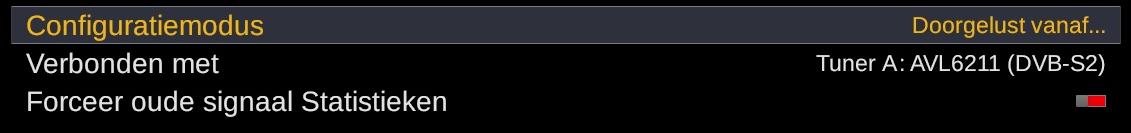

2 minuten geleden, bellejt zei:
elke tuner in zijn waarde laten en juist instellen.De box kiest dan welke hij gebruikt
Je bedoelt niets doen aan de instellingen ?
Samsung QE55Q90R
VU+ ULTIMO 4K
Sonos Arc - Sonos Sub
allebei op enkel zetten en niet de 2de gelijk aan. Ik heb 5 tuners hier en allemaal hebben hun eigen instelling .Gelijk aan is enkel goed als je maar 1 kabel hebt aan je box maar dan ben je zeer beperkt.2 kabels en dan kan je al heel wat meer

5 uren geleden, bellejt zei:
Nee, dat is Doorgelust vanaf...
Maar @skippie1770 het kan geen kwaad ze allebei hetzelfde (dus de eerste instelling) in te stellen.
