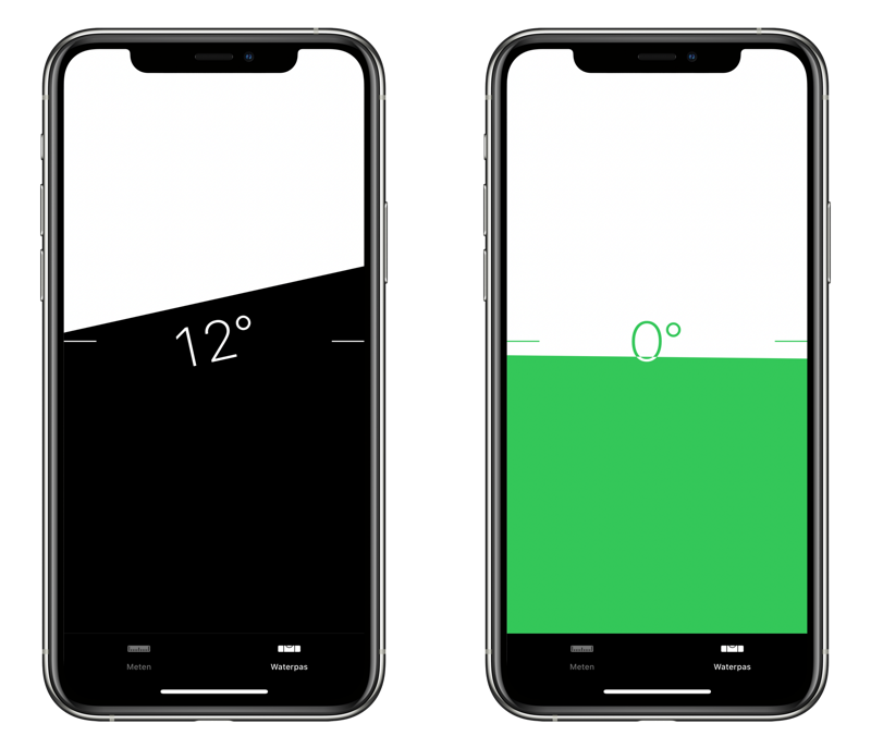

Je moet de skew dan afstellen op -3 graden, zie bijlage. Als je achter de lnb staat moet de aansluiting van de lnb 3 graden met de wijzers van de klok mee gedraaid staan t.o.v. verticaal.
Je kunt ook de waterpasfunctie van je telefoon gebruiken.
