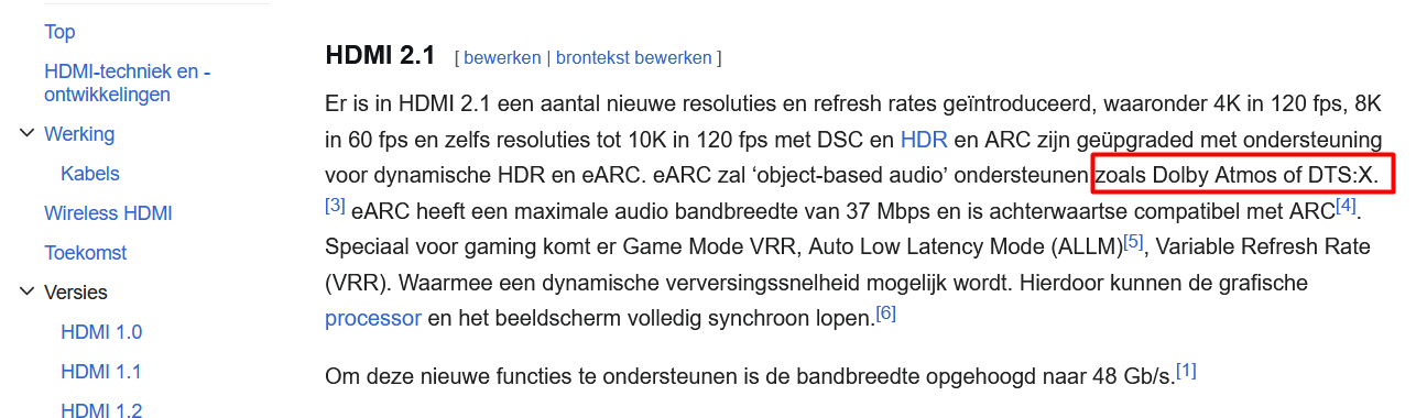

Ik zal het wel niet goed begrijpen maar via HDMI heb je ook perfecte audio doorgave.
Een en ander kan afhangen van de bron waar je naar luistert maar
