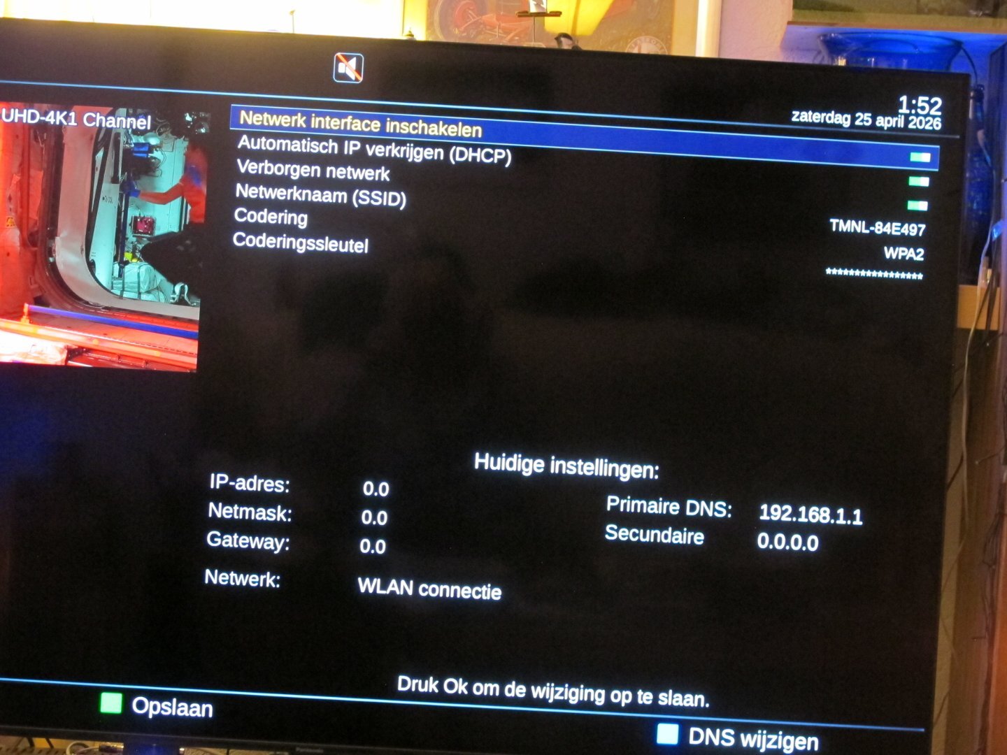

dirk044 Geplaatst: 25 april Geplaatst: 25 april Sinds kort heb ik een nieuw modem van Odido omdat Tele2 niet meer bestaat. Ik krijg op mijn computer geen verbinding meer met de HDD in mijn VU+ De instellingen Netwerknaam Codering en Coderingsleutel staan goed zoals op het modem staat aangegeven. Maat wat moet ik nog meer invullen om verbinding te krijgen. Wie kan mij helpen. CAHORS Big BiSat met Twin LNB's 5xRELOOK RE-T1EC & 3xVENTON Rocket EXL-T op 8 Satellieten: 05.0˚W / 04.8˚E / 09.0˚E / 13.0˚E / 16.0˚E / 19.2˚E / 23.5˚E / 28.2˚E PANASONIC OLED TX-65JZW984 4K UHD / VU+ SOLO-4K UHD / VANTAGE 8000-S HD Latitude: 52.2933 / Longitude: 4.9827 / AVATAR: IntelSat bij Langendorf (D) Foto 01 Sept. 2010

Frans B Geplaatst: 25 april Geplaatst: 25 april Je moet 1 stap terug gaaan, en daar naar netwerk laten zoeken. Daarna de volgende stap (configureren) doen. System Administrator (niet van deze site)

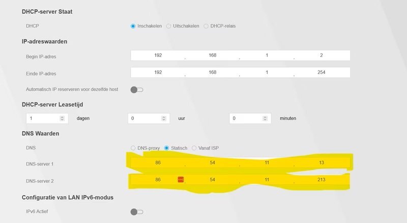

Tonskidutch Geplaatst: 25 april Geplaatst: 25 april (aangepast) DNS is bij odido iets lastiger kijk maar en ook automatisch IP reserveren voor dezelfde host inschakelen 25 april aangepast door Tonskidutch Let The Music Do The Talking Laid Back
dirk044 Geplaatst: 25 april Auteur Geplaatst: 25 april (aangepast) Dank voor jullie reacties. Als ik de DHCP op rood zet, kan ik bij Netmask en Gateway ook getallen invullen. Wat moet daar ingezet worden om verder te komen? 25 april aangepast door dirk044 Tikfout CAHORS Big BiSat met Twin LNB's 5xRELOOK RE-T1EC & 3xVENTON Rocket EXL-T op 8 Satellieten: 05.0˚W / 04.8˚E / 09.0˚E / 13.0˚E / 16.0˚E / 19.2˚E / 23.5˚E / 28.2˚E PANASONIC OLED TX-65JZW984 4K UHD / VU+ SOLO-4K UHD / VANTAGE 8000-S HD Latitude: 52.2933 / Longitude: 4.9827 / AVATAR: IntelSat bij Langendorf (D) Foto 01 Sept. 2010
bellejt Geplaatst: 25 april Geplaatst: 25 april aan je foto te zien heb je zelfs nog geen adres ontvangen.Zodra dat werkt zie je het staan en kan je het aanpassen naar no dhcp met dezelfde waarden. Dan zien dat samba ook aktief is op je box Groetjes,salutations,greetings. 1 x Gibertini 1,10 vast 3 sats + 1 x Triax 88 cm rotor + Triax fixed 5W Vu + Duo4K SE sat tuner 4 X DVB-S2X en 1 x turbo DVB-C + OpenVix + idem dual tuner and vu duo2 fallback tuner Octagon SF8008 4K Openvix (via ethernetconnectie/WIFI fallbacktuner)
Alex1970 Geplaatst: 25 april Geplaatst: 25 april 21 minuten geleden, dirk044 zei: Dank voor jullie reacties. Als ik de DHCP op rood zet, kan ik bij Netmask en Gateway ook getallen invullen. Wat moet daar ingezet worden om verder te komen? Netmask vm. 255.255.255.0 Default gateway: Het IP-adres van het modem Dreambox DM920: 2x Triple tuner (2x DVB-S2X multistream + DVB-C/T2) OpenPLi 9 Xtrend ET10000: 1x DVB-S2, 2x DVB-C/T2, IPTV OpenPLi 9 VU+ Duo / Dreambox DM800 / TBS 5925 Channel Master 180cm offset: 39.0°E-37.6°W, Channel Master 120cm offset: 23.5°E-8°W SAB 97 schotel 45.1°E-60°E, 80cm vast: 28.2°E/23.5°E/19.2°E/13°E | DVB-T/DAB: VHFIII/UHF combi-antenne op zolder.
Frans B Geplaatst: 25 april Geplaatst: 25 april De box rebooten na de instellingen wil ook wel helpen. geef anders 8.8.8.8 als dns in. Is google. Maar voor local network heb je dit niet nodig. Wel een juist IP. System Administrator (niet van deze site)

jeevanhoof Geplaatst: 28 april Geplaatst: 28 april Wat gebeurd er als je het DNS adres verwijderd. Je kan ook alles handmatig ingeven. je moet wel het IP adres van je modem weten. geef een IP adres in dat in de range van je modem zit ( bv 192.168.1.100 of 192.168.0.100) Netwerkmask 2550.255.255.0 bij gateway het adres van je modem (waarschijnlijk 192.168.1.1 of 192.168.0.1) Bij DNS het IP adres van je modem. mvg dreambox two , BigBisat met Smart Titanium, Alps, en 2 X Inverto Black Ultra VU+ solo2 met defecte tuners
Tonskidutch Geplaatst: 28 april Geplaatst: 28 april 1 uur terug, jeevanhoof zei: Netwerkmask 2550.255.255.0 nulletje teveel! @jeevanhoof @dirk044 ik zelf gebruik de router zijn adres voor primary DNS en gebruik de Ziggo DNS als secondairy DNS Dat kan bij WLAN helpen om verbinding te krijgen middels je SSID + wachtwoord. Dat moet ik ook bij de TV doen wil ik daar de app's gebruiken. succes p.s. aanvulling doe je die WLAN via een USB stick...? Let The Music Do The Talking Laid Back
jeevanhoof Geplaatst: 28 april Geplaatst: 28 april Oei goed gezien moet inderdaad 255.255.255.0 zijn dreambox two , BigBisat met Smart Titanium, Alps, en 2 X Inverto Black Ultra VU+ solo2 met defecte tuners
