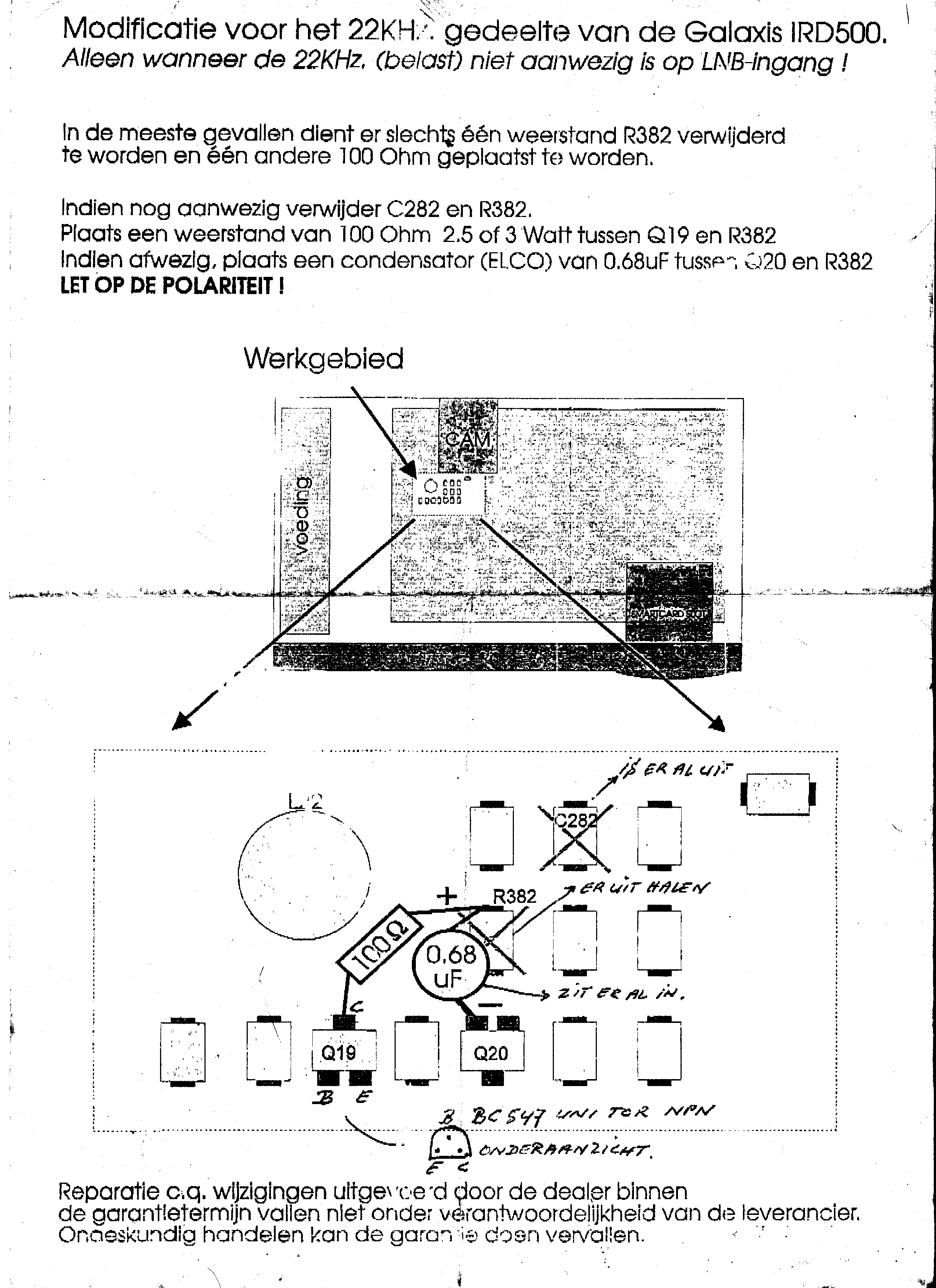

koostronics Geplaatst: 23 juni 2003 Delen Geplaatst: 23 juni 2003 Beste het is algemeen geweten dat de 22 khz functie bij de galaxis doorbrand en er en weerstand en een condensator diend te worden geplaats heb daar ergens nog een memo van als ik hem vind laat ik het je weten . Voor nu is de beste en de simpelste oplossing er een externe 22 khz generator tussen de lnb lijn te schroeven en waarschijnlijk is dan je probleem opgelost. Koostronics <img src="/ubbthreads/images/graemlins/xyxthumbs.gif" alt="" /> Link naar reactie Delen op andere sites Meer opties om te delen...

trust Geplaatst: 23 juni 2003 Delen Geplaatst: 23 juni 2003 22 khz modificatie , zie bijlage . Het verschil tussen theorie en praktijk is mijn uitdaging . Octagon SF8008 4K Edision Primo IP S2 Dr.HD F16 1.8 m ChannelMaster Offset in tuin 53º E - 45º W Jaeger SMR 1224 Usals met 5 Lnb wisselaar 2x Ka - Ku - C band Lin / Circ 1.2 m Echostar Offset aan schuur 53º E 34.5 W Twoteck Twinrotor met 3 Lnb wisselaar Ku - Ku low - Ka Link naar reactie Delen op andere sites Meer opties om te delen...
bas1234 Geplaatst: 24 juni 2003 Auteur Delen Geplaatst: 24 juni 2003 Dank je! <img src="/ubbthreads/images/graemlins/xyxthumbs.gif" alt="" /> Ik heb de uitgang al onbelast gemeten en dan staat er 22 KHz op.....heb nog geen tijd gehad om 'm onder belasting te meten. Wanneer 22 KHz onder belasting weg valt zal ik de modificatie uitvoeren. Groeten Did you have your shock today? Link naar reactie Delen op andere sites Meer opties om te delen...
bas1234 Geplaatst: 26 juni 2003 Auteur Delen Geplaatst: 26 juni 2003 Het 22KHz signaal is ook aanwezig onder belasting dus de modificatie hoef ik niet uit te voeren. Het probleem zat 'm in de aansluiting van de coax kabel op de receiver...deze maakte geen of bijna geen kontakt meer met de binnenader.....vandaar dat het 22KHz signaal en de LNB spanning niet overkwamen. Iedereen bedankt voor zijn/haar reactie.... <img src="/ubbthreads/images/graemlins/xyxthumbs.gif" alt="" /> Groeten Bas Did you have your shock today? Link naar reactie Delen op andere sites Meer opties om te delen...
