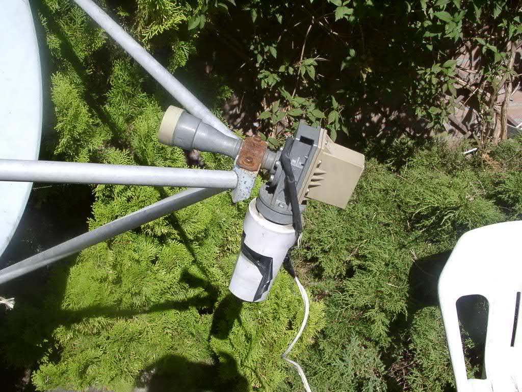

Beste sat. kenners!
Wat is dit voor een LNB(f)? Kan iemand dit herkennen? De verkoper doet geheimzinnig over het type en merk.
Zoals jullie al weten zoek ik een (flens) LNB (universeel, geschikt voor digitale signalen) met Feed voor Ku band, geschikt voor een schotel met f/D van 0.38.
Is deze geschikt voor mijn doeleinde?
Graag hoor ik meer,

Je zou dan moeten weten wat er op het ID plaatje van de lnb (het onderste deel) staat .
Maar het is verouderd matriaal , misschien dat de feedhorn (het linkse deel) voor jouw schotel geschikt is ,maar als de verkoper geen gegevens daarover kan overleggen , is het een grote gok .
Het vierkante , rechtse deel is een motortje om inwendig de polarisatie te verdraaien .
Hor. / Vert.kan hier mee gedaan worden maar de meeste dig. receivers ondersteunen dit niet .
De Lnb is waarschijnlijk alleen voor de lage band en daar zitten niet zoveel Dig. kanalen .

ziet eruit als een quattroband lnb flensmontage zoals vroeger gebruikt bij bv. Echostar (analoge tijdperk) met een mechanische polarizer en een dunne hals feedhorn. Deze combinatie is min of meer antiek te noemen en ik zou zo'n combinatie richting museum of vuilnisbak laten verhuizen.
Ooit in de grijze oudheid ben ik met zo'n soort feedhorn begonnen alleen had ik er een chapparal lnb opgesleuteld.
Later er een Echostar quattro (een bruine 0.7db) opgezet. Die had ook een hoge band welke de Chapparal niet had.
Ik zou gewoon een losse feedhorn voor jouw schotel kopen en er een goede flensmontage universele lnb opschroeven. met goed bedoel ik gewoon een merk lnb, ruisgetal 0.6db of iets in die richting. Dus geen fukkiejukkie of ander "wazig" merk maar een strong, Chapparal oid.

Ik denk net als Peter dat het een mechanische polarizer is. Het zwarte draadje zal de stuurdraad wel zijn, die naar de ontvanger moet om te schakelen tussen horizon- en verticaal. Het witte deel is de LNB denk ik, die dus niet kan switchen tussen H en V.
Misschien is het wel een hirschmann???

Uiteindelijk heb ik de response van de eigenar(esse) binnen,
deze zet ik maar eens hier.
Ze werd maar boos omdat ik zeer beleefd naar simpele details vroeg. Hhm, vreemd gewoon... .
"HALLO:
KU BAND
217103
S/N 030329
PTT TELECOM
IK HOOR GRAAG VAN JE
M.V.G
JOKE"
