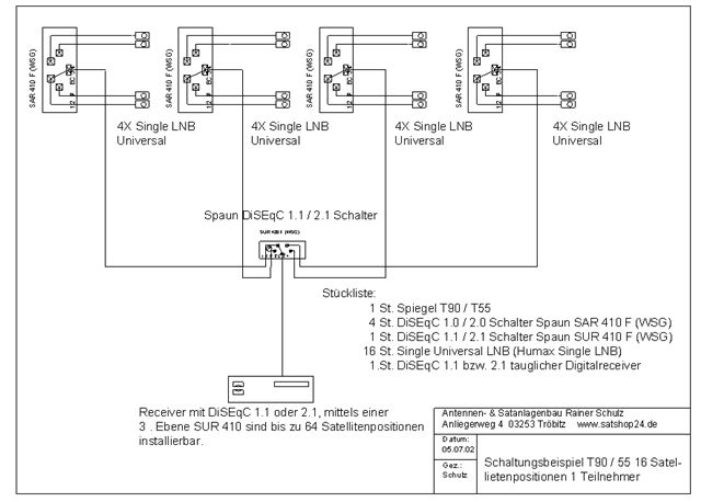

hvdh Geplaatst: 28 september 2003 Geplaatst: 28 september 2003 Alles is hier toch al uitgebreid besproken, waarom dan toch 'stiekum' foute cascades proberen <img src="/ubbthreads/images/graemlins/confused.gif" alt="" /> Natuurlijk geeft die 2-poort Diseqc poort A door want dat is de "rust-stand". Edit: Hieronder zie je hoe het hier ongeveer is, (een paar LNB's extra getekend...) Voor LNB 1 t/m 4 moet de ontvanger 0 V geven, en voor LNB 5 t/m 12 moet die 12 V geven. Dr.HD F16, TBS 5927, ET 8500, T-55 voor 9/13/19/23/28/39/42/45°O, Technisat 52/53°O, Laminas 120cm 1°W...68°O.

hvdh Geplaatst: 28 september 2003 Geplaatst: 28 september 2003 <img src="/ubbthreads/images/graemlins/kweetniet.gif" alt="" /> Tja, dan weet ik ook niet anders dan met committed/uncommitted Diseqcs en een receiver met Diseqc 1.1 en/of 2.1 (Dreambox, sommige Astons, en welke nog meer eigenlijk?). Dr.HD F16, TBS 5927, ET 8500, T-55 voor 9/13/19/23/28/39/42/45°O, Technisat 52/53°O, Laminas 120cm 1°W...68°O.

Gast Geplaatst: 5 oktober 2003 Geplaatst: 5 oktober 2003 hier een tip zie bijlage <img src="/ubbthreads/images/graemlins/xyxthumbs.gif" alt="" />

Tonskidutch Geplaatst: 7 oktober 2003 Geplaatst: 7 oktober 2003 en dat is dus een perfect schema van een goede receiver en switch opstelling <img src="/ubbthreads/images/graemlins/loldev.gif" alt="" /> dat je hem hebt kunnen vinden is toch weer errug goed Peeren. maar als je niet die deseqc versie kunt sturen wegens een slechte <img src="/ubbthreads/images/graemlins/grin.gif" alt="" /> receiver is Sjaakk's verhaal juist. cheers <img src="/ubbthreads/images/graemlins/smirk.gif" alt="" /> Rumba Loca The Bahama Soul Club
