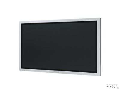

cor11 Geplaatst: 24 september 2003 Auteur Geplaatst: 24 september 2003 dit is hem geworden en ziet er perfect uit panasonic plasma tv de th-42pw6. de vrouw heeft geen bril meer nodig is wel geschrokken van de grootte van het beeld ik zei gelijk maar hij is lekker dun gnif gnif ziet er echt goed uit kwijl kwijl kwijl heb nog wel wat vragen over die screensaver en bobbling wat moet ik ermee is belangrijk is mij verteld maar waarom en hoe werkt het ? staat niet echt beschreven in de manuel groeten cor
Tonskidutch Geplaatst: 25 september 2003 Geplaatst: 25 september 2003 de screensaver is voor tv kijken niet zo belangrijk... bij een pc computer beeld wel de plasma kan na meerdere uren op een beeld te hebben gestaan namelijk net als een PC-monitor inbranden staat je plasma uren op dezelfde zender met zo'n zender logo rechts of linksboven in beeld dan kan dat logo eveneens inbranden vandaar dat panasonic enkele methodes beschrijft hoe dit te voorkomen. maar kijk je al zappende zoals normale mensen doen... uurtje film hier twee uurtjes daar etc... is dat mogelijke inbranden niet zo'n issue. je moet wel als je kunt altijd de cinema instelling kiezen voor speelfilms voor een optimale afstemming contrast - kleur - helderheid daar op de stand dynamic en soms auto het beeld te fel is en geen goede overgangen weergeeft in het contrast en de kleuren. Als je een schemerlamp of sfeerverlichting kort nabij de sensor vooraan het scherm hebt staan beinvloedt het opvallende licht de helderheidsaanpassingen, indien gewenst kun je een stukkie tape experimenteel over plakken of met een kartonnetje afdekken om te zien hoe de beeldweergave wisselt met of zonder invallend licht. Tevens moet je als je een RGB-out op de sat-receiver hebt ingesteld de Plasma display ook voor RGB-in voorbereiden... Dat doe je tijdens de setup zonder tuner kabel aangesloten met de afstandsbediening (van het scherm zelf) in het setup menu. Gek genoeg is via de tuner geen instelling te doen voor het weer te geven RGB beeldsignaal (ja zelfs de afstandsbediening van het display werkt dan niet eens voor alle knopjes) Ennuh MEGA kijkplezier natuurlijk cheers Cristal Ball Carolin No
