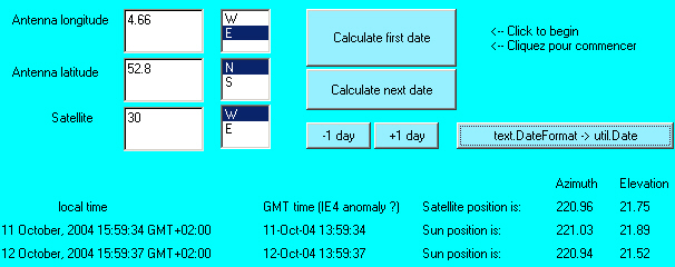

Had je echt willen proberen om vanaf het Kruiszwin in Julianadorp met spiegeltjes op je schotel de zaak op Hispasat uit te mikken dan ben je te laat....zie het bijgevoegde plaatje
Groet, Skippy2
Ja je moet toch wat als keys niet op het board geplaatst mogen worden! Nagra: 15:59 GMT+2h = 15:59 MEZT!
