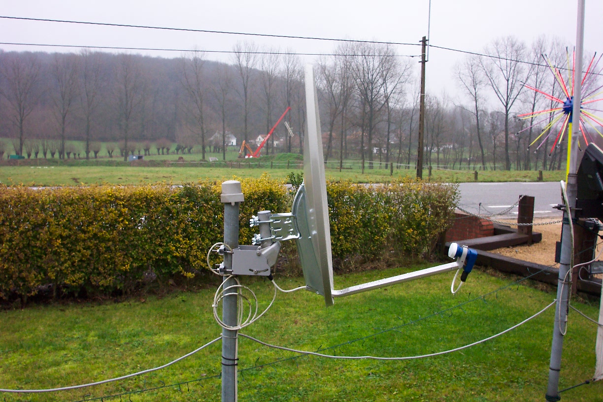

Met veel aandacht gelezen, die instapper heeft het toch al goed bekeken vooraleer hij er aan begint, de keuzes lijken mij goed. De discussie over Chemisch anker en vergelijkingen met Keilbouten etc.....zijn interessante lektuur, ik gebruik voor deze toepassingen AL LANG geen Keilbouten meer. Soms chemisch en veelal goeie Borgh pluggen en gegalvaniseerde bouten.
Persoonlijk heb ik o.a. deze Triax 88 op een Stab 100 en deze werkt prima van 45 East tot 30 West. zie foto.
