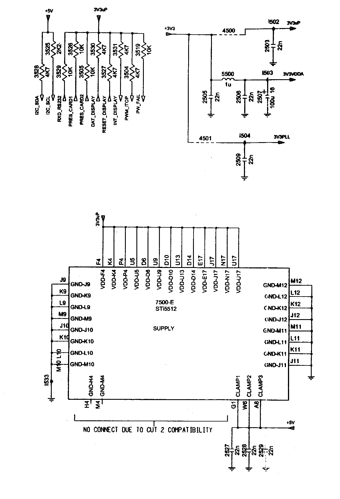

comtech Geplaatst: 22 januari 2004 Delen Geplaatst: 22 januari 2004 Dit schema vond ik op het intenet, misschien dat je hier iets aan hebt. Greetz, comtech. Ik ga van hier naar daar en telkens als ik daar ben ben ik weer hier, vreemde zaak. Topfield 5500 PVR 200 Gb, Aston Seca Dual 1.07 v2.18, Nokia 9500S Amon 5.4 Link naar reactie Delen op andere sites Meer opties om te delen...
Hyunday magic Geplaatst: 22 januari 2004 Auteur Delen Geplaatst: 22 januari 2004 Bedankt Frans, maar dat lijkt me niet nodig. voor het herkennen van de waardes is alleen maar licht en een goede loep nodig. gelukkig piste die kat geen zoutzuur <img src="/ubbthreads/images/graemlins/biggthumpup.gif" alt="" /> En Comtech deze tekeing had ik al bij M-Z gezien, maar dit zijn meer de logica spannings aansluitingen op het main board en niet van de voeding zelf. Desondanks bedankt voor de support. Ik hoop in het weekend er mee verder te kunnen Greeeetzzzz Magic The latest Pli in the box. Vu+ Duo,Dm7000, Triax+ Stab en Wavefrontier T55 Link naar reactie Delen op andere sites Meer opties om te delen...
